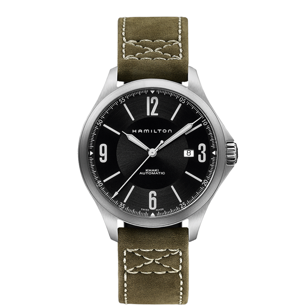

Hamilton Khaki Aviation Auto H76665835
Всем доброго дня!
На днях купил эту модель часов, что в названии. Может есть обладатели таких, как ведёт себя ремешок летом? Ну и в целом, как механизм себя чувствует, одна девушка консультант в магазине сказала что хэмы удешевили производство уменьшением деталей в часах, так ли это?

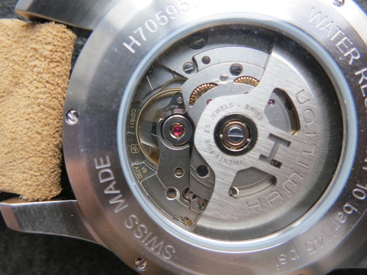

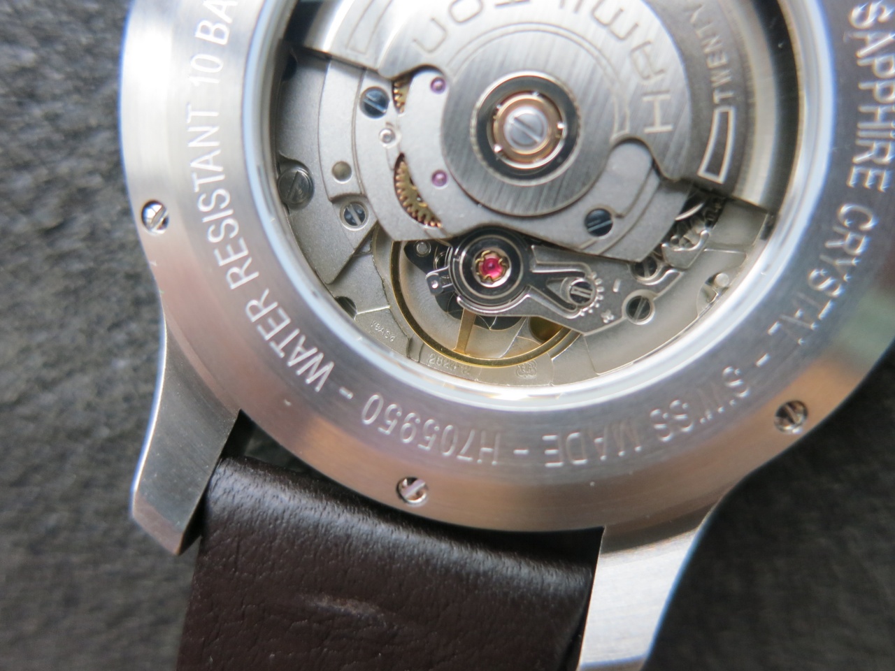

Данная модель часов с механизмом ETA 2824-2 (25 камней и 28800 полуколебаний в час, запас хода 38 часов). С целью увеличения запаса хода компания Hamilton меняет калибры механизмов у своих часов, т.е. меняет ETA 2824-2 на ETA C07.611 (H-10), а это уже снижение частоты до 21600 полуколебаний в час, уменьшение диаметра оси заводного барабана и увеличение длина пружины, но зато это уже увеличение запаса хода до 80 часов. В целом качество часов и механизмов у Hamilton не изменилось и осталось на достаточно высоком уровне.
Маркировку механизма можно увидеть если сдвинуть ротор автоподзавода и посмотреть около балансового колеса со спиралью.

У меня такие. Только на старом мехе. Точность хода +1 секунда за 5 дней. Повезло видимо). Ремень ведет себя своеобразно: за месяц аккуратной носки стал вытертым, потемнели тренчики, неоднородно вытирается. В принципе на полгода должно хватить, а так насчет ремней я еще 2 года назад писал что *овно редкостное у хэма ремни.
