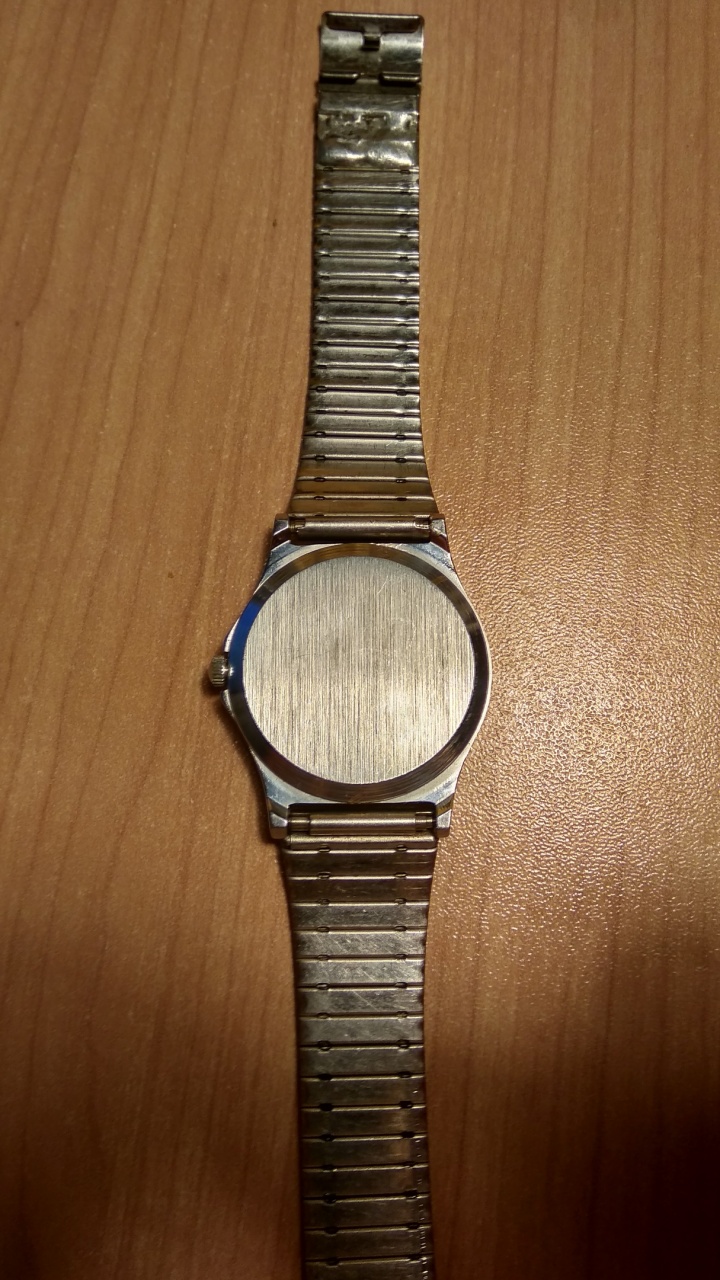

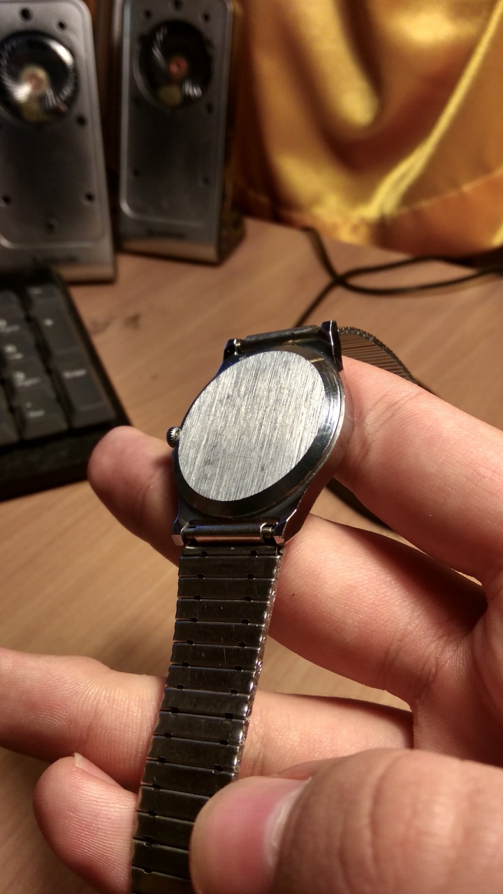

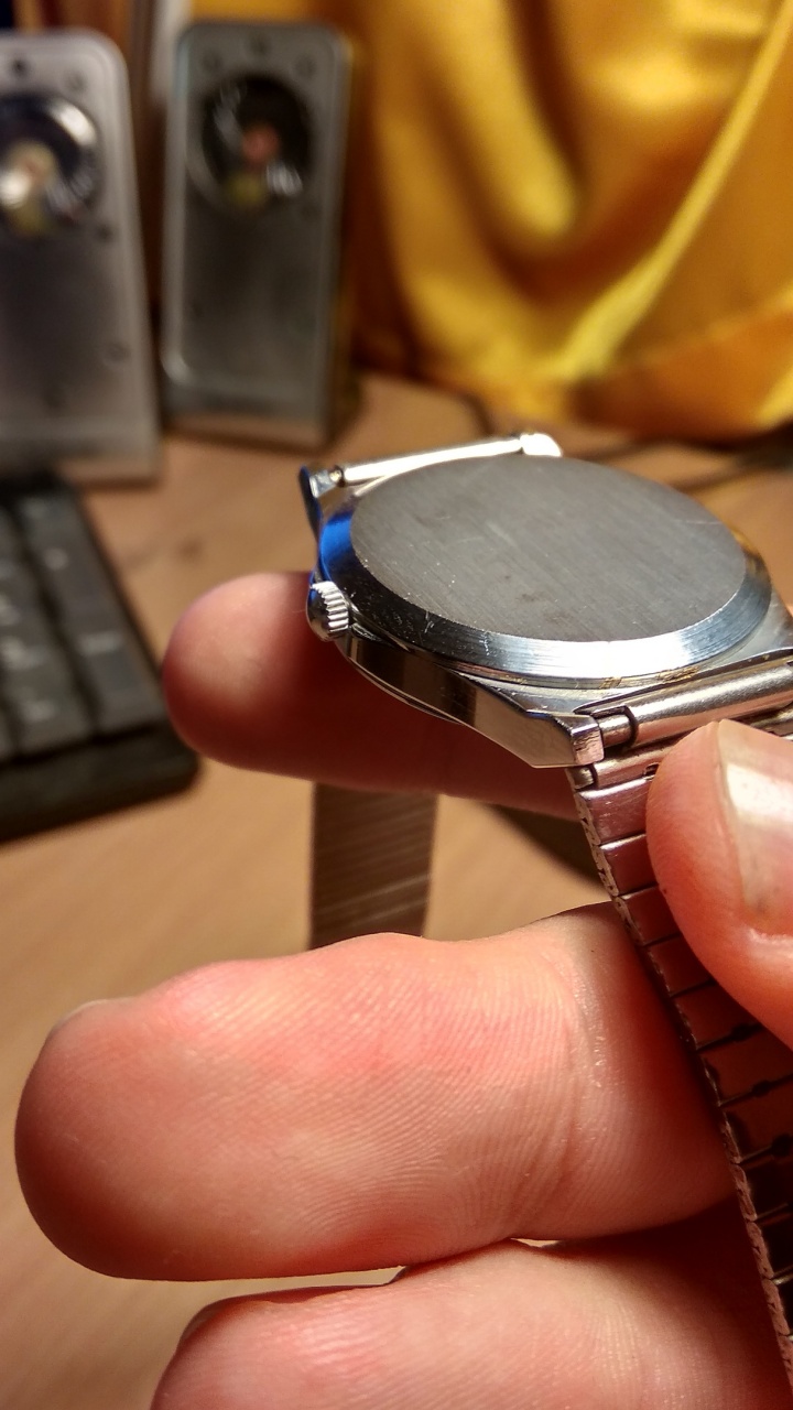

Достались вот эти кварцевые часы, естественно стоящие, но по уверениям прошлого владельца, на ходу. Решил поставить новую батарейку, но такая проблема - крышку вообще не за что зацепить, ни ямки с краю, ни какого-либо внятного зазора. По отметинам на крышке видно, что раньше пытались открыть, но неизвестно, успешно или нет. Как быть, как ларчик открыть?

Да тонким лезвием ножа с любого удобного места. Она легко откроется. Эти крышки не очень плотно сидят.

в том то и дело, что некуда приткнуться ножиком, зазора нет вообще

Здесь батарейка меняется через верх) Снимаете безеле, около цифры 2 есть рычаг, его двигаете вниз (вроде так), вынимается заводная головка. Вынимаете механизм и меняете батарейку. Потом все проделываете в обратном порядке. Вот и все.
