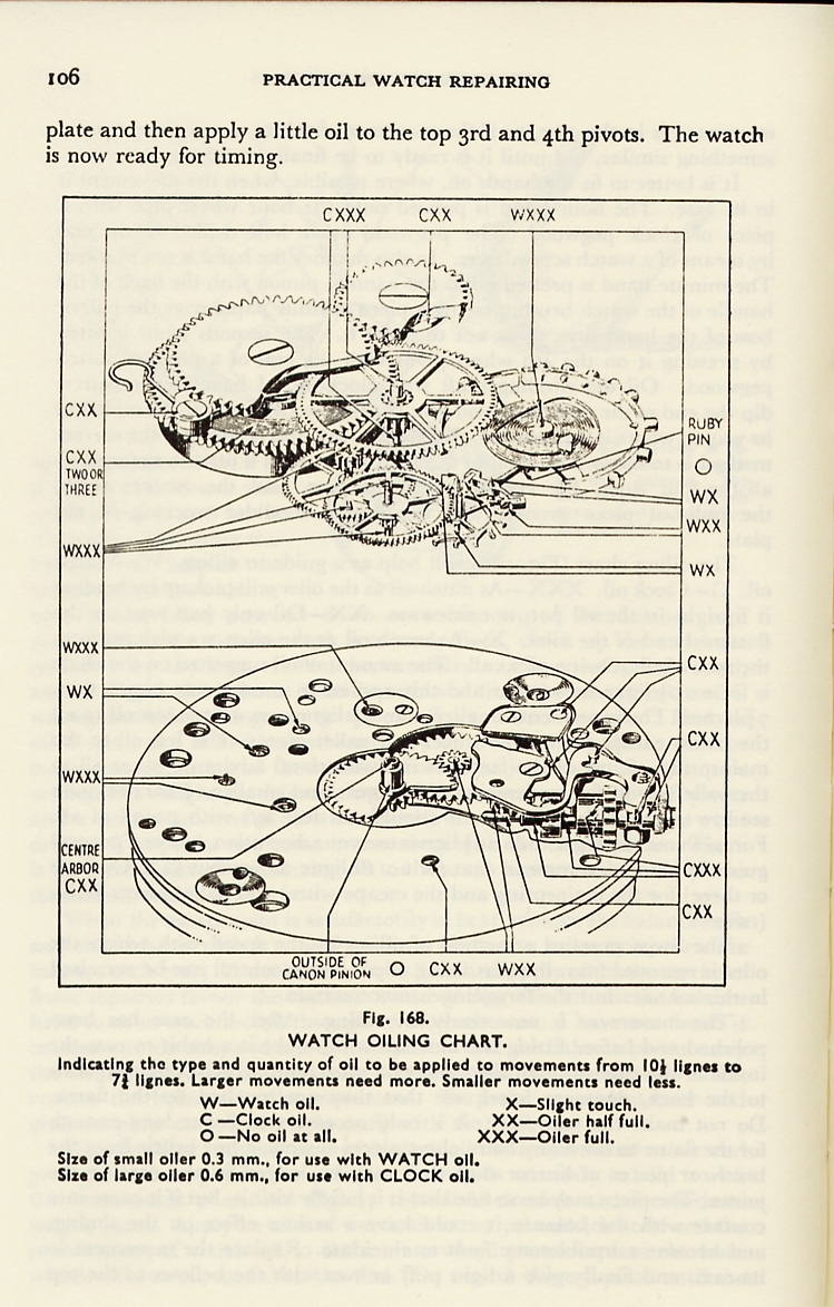

Здесь, я включаю несколько выдержек из известной технической литературы. Поэтому, мы можем продолжить обсуждать обоснованности рекомендаций, данных их авторов. Источников много, однако я включил только некоторые из них. К сожалению российских источников у меня нет.
С уважением
Душан
