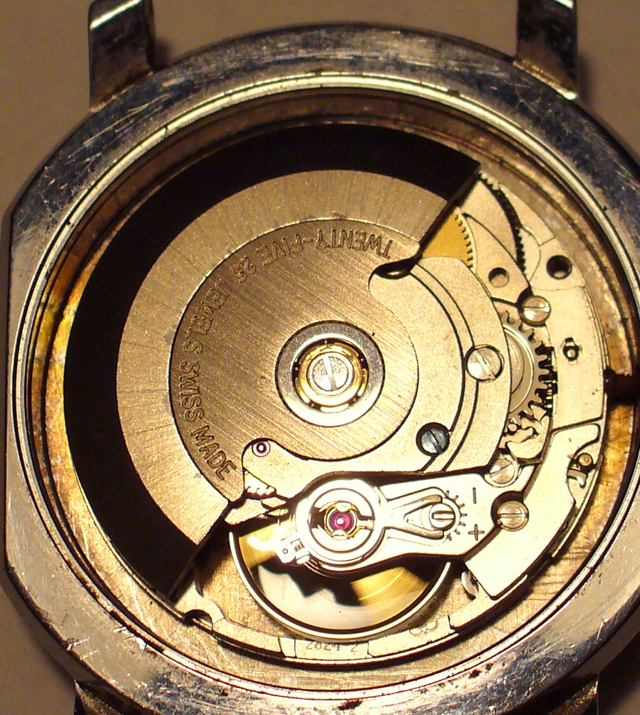

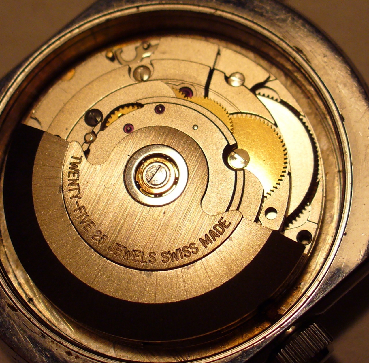

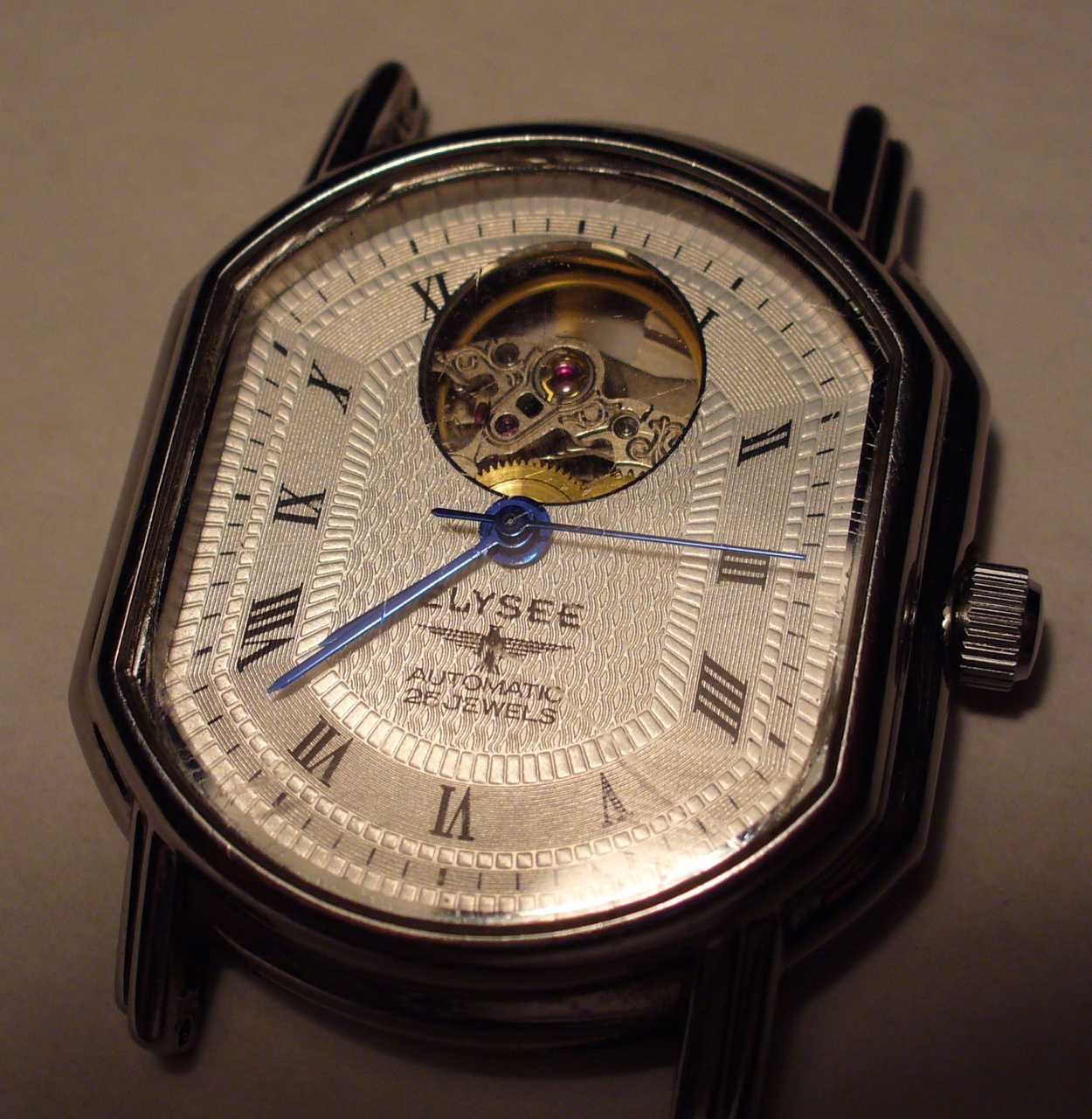

Добрый день,намедни купил за 10 американских денег такого элисса.Часы с открытым балансом и часть механизма сфрезерованна там где надпись ,на механизме видно кусочек щита,и надпись 2824-2,фото какие мог сделал.Скажите это нормальная Эташка?

Клеймо ETA вроде есть на третьем фото видно

Просто интересно,не китайский ли это сегул какой нибудь?

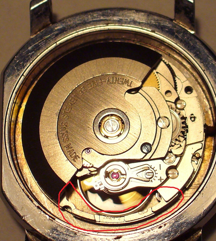

Долго рассматривал фото, сравнивал с макро фотками, которые выдает поисковик и вот что заметил. Часть моста, что я выделил на фотке красным отличается от оригинального ETA2824-2. Да и как-то очень странно, что клеймо ETA и надпись 2824-2 нанесены не полностью. Вначале думал, что их скрывает колесо баланса, но присмотревшись не заметил этого. То есть или часть моста спилили или с мехом что-то не так.
Механизм частично скелеторизирован (пропилино оверстие в платине),иначе баланса через отверстие циферблата было бы невидно.
У нормального механизма платина под циферблатом цельная и закрывает баланс с лицевой стороны.

Но это не селитта и сеагул,а eta?

Нормальная ЕТА.
Правильные китайцы швейцарскими атрибутами не балуются, Сигул с Хуавеем- солидные лавки, веников не вяжут...
А неправильные китайцы на такие мехи неспособны.
То, что Вам удалось за гроши купить неликвидные швейцарские часы, это еще не повод сомневаться в их аутентичности.

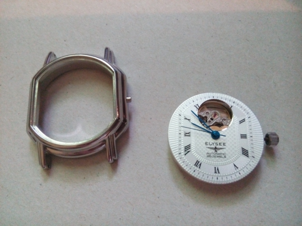

Стекло под замену,ремень купил,мех на смазку,корпус сижу полирую пастой гоя(выходной),очень красивые часы.Хоть куплены за копейки,но нужно приложить немного труда .
