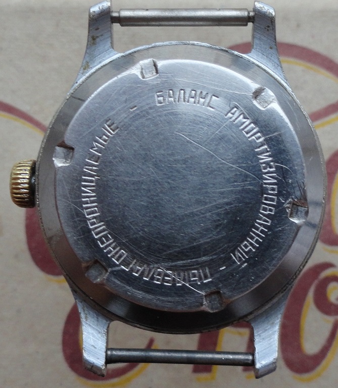

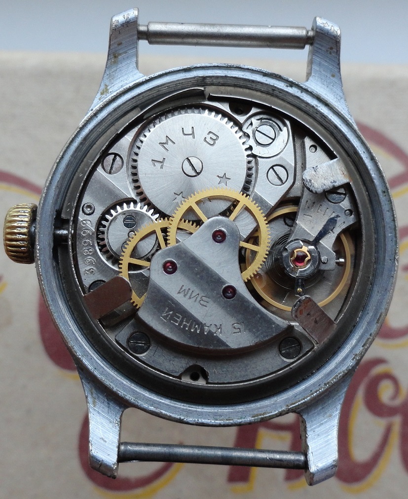

Здравствуйте!
Помогите пожалуйста разобраться в оригинальности сборки часов и их стоимости в данном состоянии.

У варианта с механизмом на 15 камней вроде бы была крышка как на победе, циферблат выглядит подозрительно.
Стрелки тоже похоже от 2 типа, как корпус

Ангренажный мост, на котором написано 15 камней не от этого механизма. Лучше его заменить, а так поздние Штурманские, Гагаринские. Я-бы 5 000,00 просил, если-бы продавал. Купил-бы за 2 500,00. Рублей

Стрелки явно марафетили. А цифер лучше проверит дозиметром, если фонит - то оригинал. И проверьте работу стоп-секунды.

Стоп-секунда работает.
