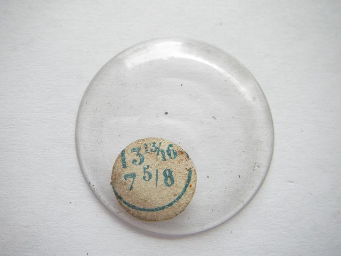

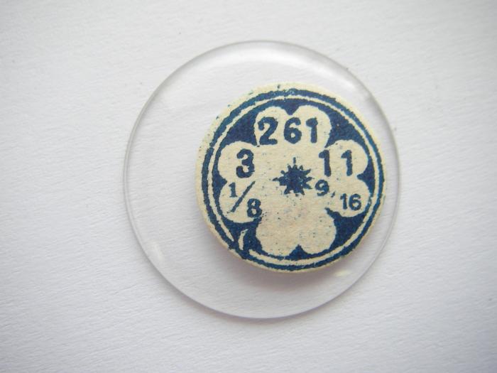

Столкнулся с дюймовой маркировкой стекла. Что значат эти числа?
Заранее благодарен!!!

Это минерал или пластик?

Здесь все объясняется:
http://www.dashto.org/PWGlass.htm

Минеральные.
На первом 13 13/16 - это диаметр 31,2 мм
А что значит 7 5/8 ? толщина ?
Старый 03.06.2010, 15:57
Аватар для Андрей Крукович
Регистрация: 07.04.2006
Сообщений: 9,926
Сказал(а) спасибо: 2,474
Поблагодарили 7,328 раз(а) в 3,652 сообщениях
Сообщение от Димец Посмотреть сообщение
Означает то-же самое - диаметр 31.2 мм.
Это переводы из разных систем.

Понял, спасибо!
Но не совсем ясно с толщиной...
Желательно это знать, а могут стрелки не влезть((

могут...но дело не только в толщине,но и форме

Хочу заменить пластиковое стекло на стареньком Зените.
Ранта там нет совсем, соответственно стекло должно быть довольно высокое.
Диаметр 31мм. Может кто подскажет где можно найти такое.

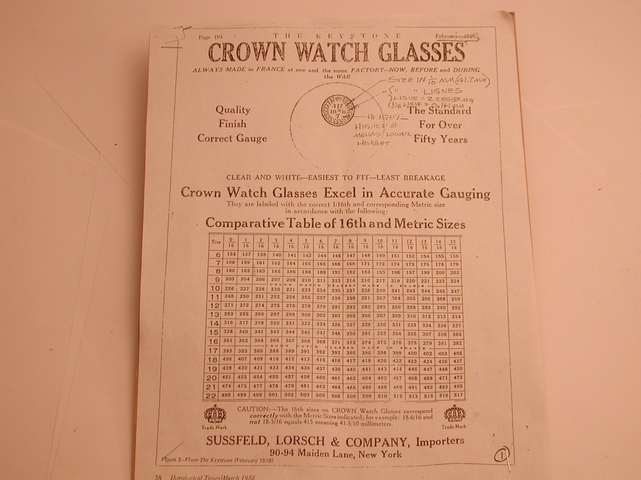

вот еще нашел табличку с размерами cтекл Krown Watch Glass

Уважаемый Димец!Желательно знать размер стекла до 0.1мм.
Потому что могут быть ньюансы...оно может или иметь слабую посадку(проворачиваться от усилия руки) либо придется "впихивать" на грани лопания стекла...
В принципе у меня есть новое заводское стекло 31.4мм высота около 4мм.Если есть интерес -пишите в личку.
