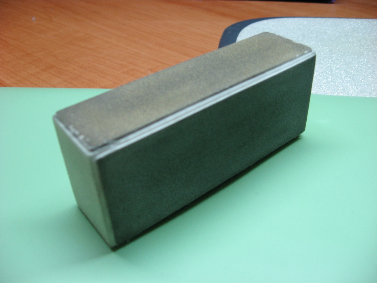

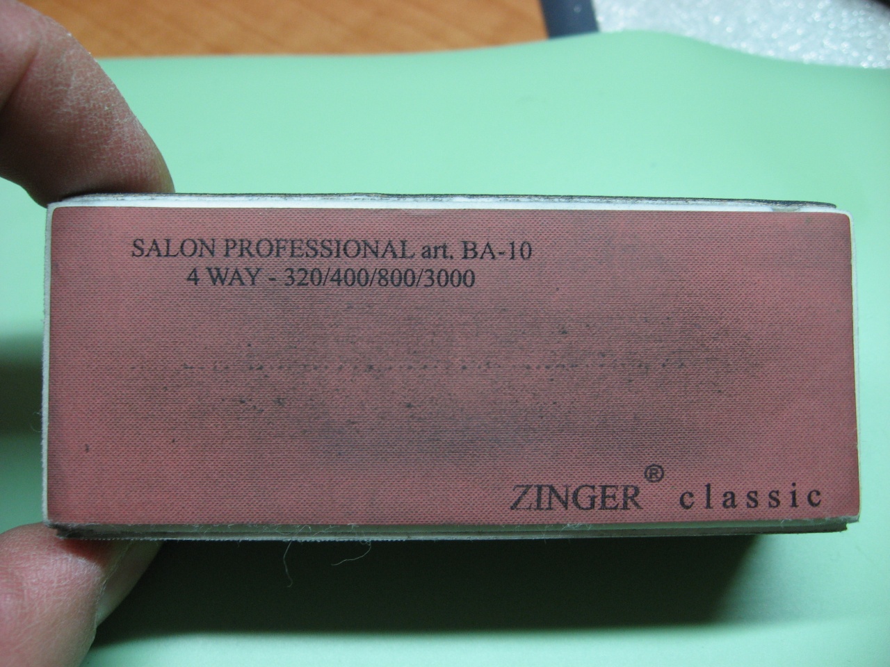

Я винты с плоской шляпкой полирую на таком брусочке, для полировки ногтей
У него четыре стороны со шкуркой разной зернистости.

Эти 4 пользователей сказали Спасибо! nadir за это сообщение:
anhad12 (01.09.2015), lbAdl (29.06.2016), Mikhail1971 (14.12.2010), Сыромятников Александр (14.12.2010)
