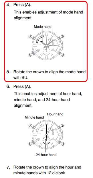

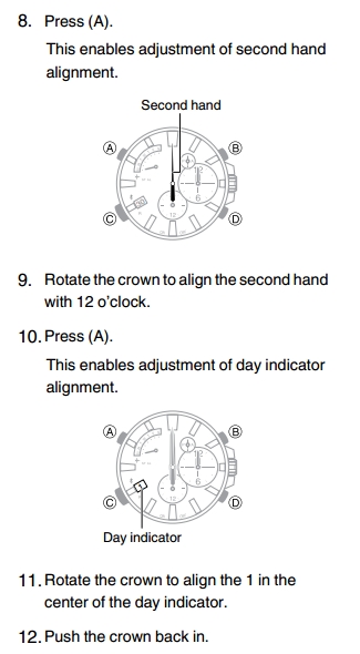

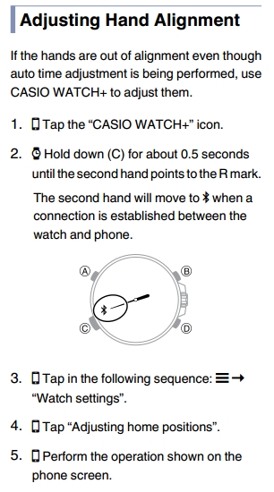

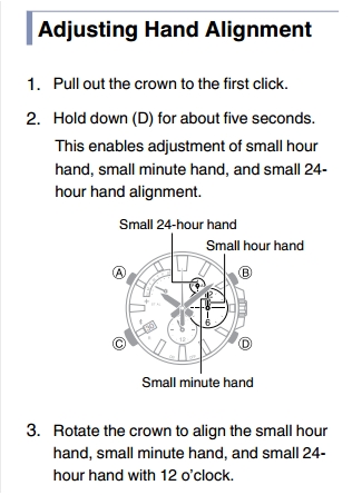

Adjusting вы не сделали. Это не просто кнопочки понажимать и часы все сделают за вас. Вам надо убедиться, что все стрелки стоят на своих позициях. В вашем случае, все стрелки на "12", стрелка дня недели на "SU", дата на "1".
Первый способ:

Второй (предпочтительней):
ID:	1661856 Нажмите на изображение для увеличения
ID:	1661857 Нажмите на изображение для увеличения
Красным выделил вашу проблему. Эта стрелка должна стоять на "SU", когда делаете Adjusting.
