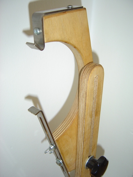

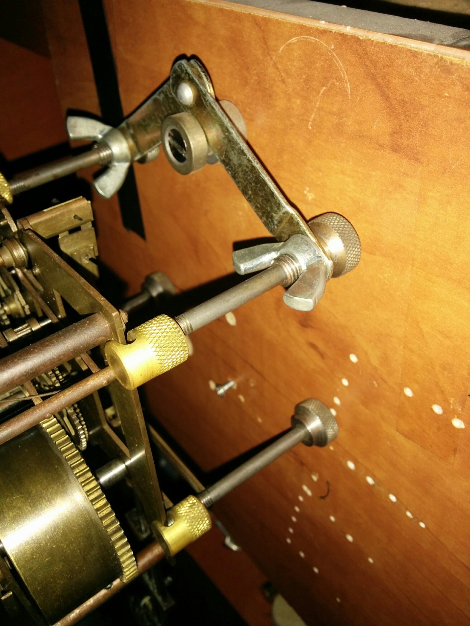

Что за приспособление
Добрый вечер, кто сталкивался с таким приспособлением для проверки выкачки часов (может я ошибаюсь). Как оно выглядит полностью, как крепиться к стене. И как работает. Фото снял с иностранного форума.

Интересная штуковина. У меня обычная колодка от ОЧЗ к стене прикручена.

Как пользоваться этим станком - понятно по картинке - механизм подвешивается на 2 крючка станка за колонки, стягивающие платины. Расстояние между крючками видно, что регулируется под конкретный механизм.
А что крепится к стене - не уверен. Возможно, снизу вертикальной стойки есть тяжелая большая пятка или берется в тиски.
С уважением, А.Малышев

Должна быть колодка на две петли, одна над другой. Иначе перекосит.
Тиски не вариант, т.к. мороки иного. Всё должно быть просто.

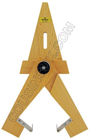

Может это такая штука?
https://www.cousinsuk.com/product/be...-bergeon-30043

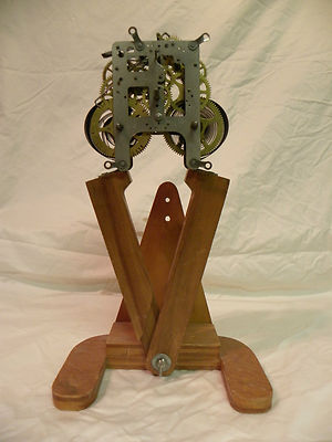

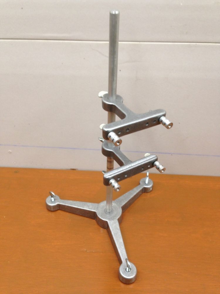

как-то не внушает доверия такая конструкция, особенно фиксация на стойке одним винтом
есть четвертные механизмы с толстыми платинами, большие и тяжелые, не уверен что эта конструкция их удержит
такой держатель выглядит предпочтительней

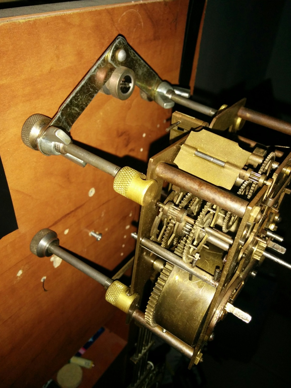

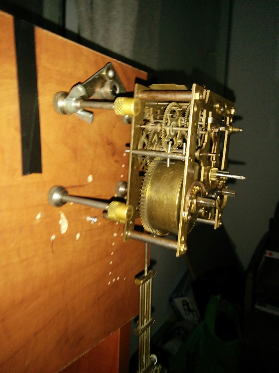

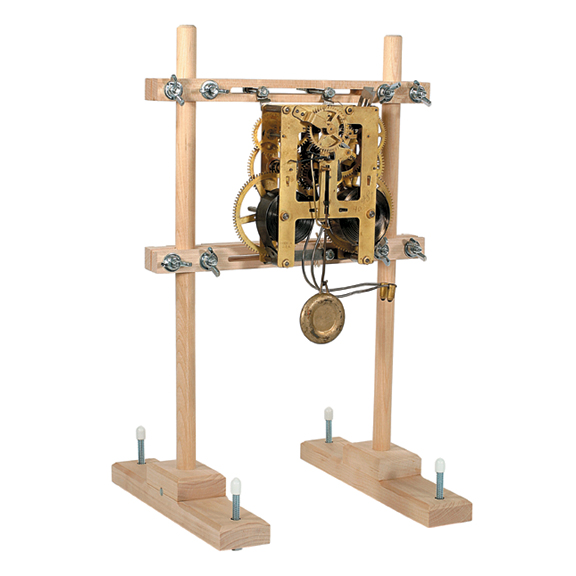

Огромное спасибо всем откликнувшимся, разобрался, вот фото полного приспособления, ну и аналогичных
С ув. Андрей!

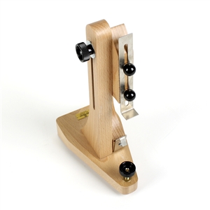

Вообще-то имеется еще одна приспособа, весьма гуманная по цене и достаточно удобная.
https://www.cousinsuk.com/product/as...ement-supports
Вот так это выглядит в сборе:

Да спасибо, насколько понял из фото - оно снимаеться с кронштейна и ставиться на стол для регулировки.
Вот еще на стену забыл показать
