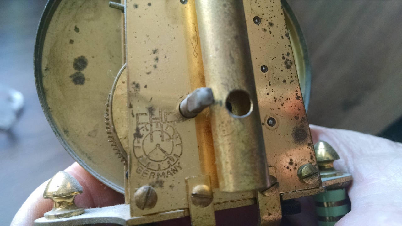

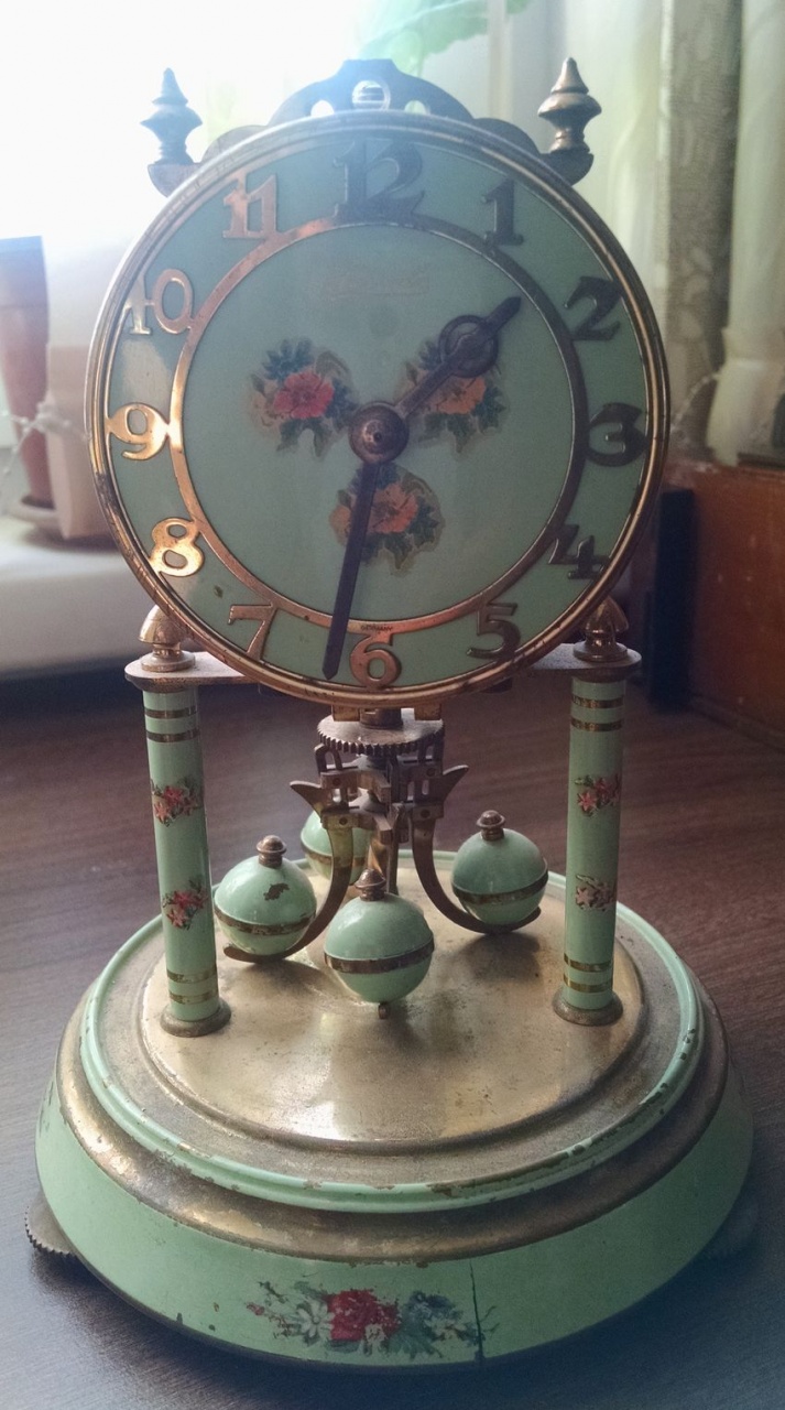

Добрый вечер, заранее прошу пардону, за может быть не уместный вопрос от новичка.
Достались такие часы не достаёт одной важной детали, по всей видимости это вроде как (маятник) и я даже не представляю как он выглядит, может кто из мастеров-экспертов покажет на фото как она выглядит, а я попробую её изготовить-скопировать
Заранее Огромное Спасибо.

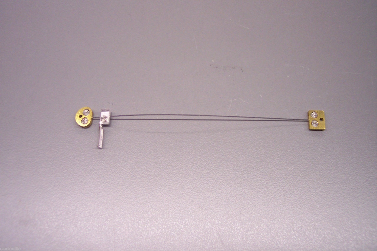

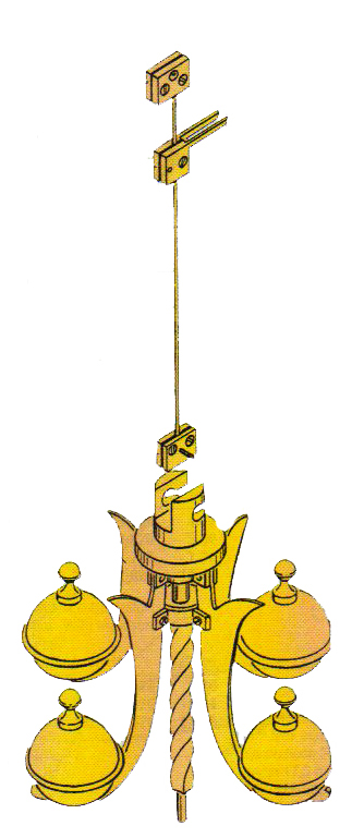

не хватает торсиона с вилочкой
для каждой модели механизма торсион индивидуален
даже если вы его купите, нужен часовой мастер с опытом ремонта таких часов, чтобы провести тщательный репассаж и настройку, т.к. часы-годовики очень капризные
и колпак нужен, чтобы пыль не попадала в механизм
Не для каждой модели, а для каждого экземпляра.
