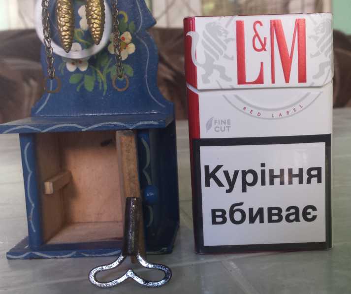

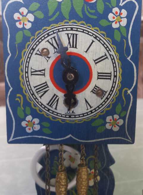

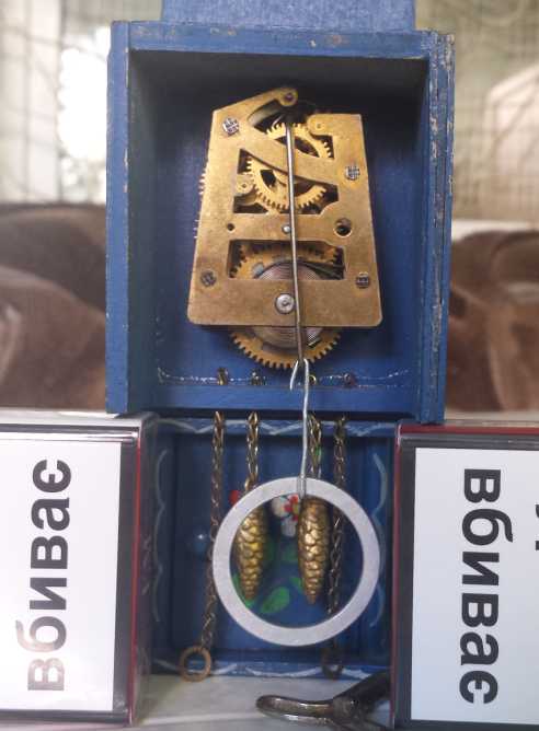

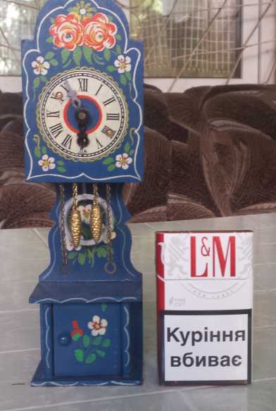

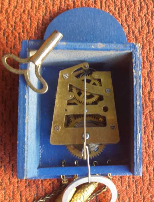

Вот такое маятниковое чудо принесли в прошедшую пятницу, 1 сентября, в ремонт. С дизайном, явно, от напольных часов.
Принесли без маятника с диагнозом "не ходят" вот уже лет 15.
Механизм с креплением двумя латунными винтиками через циферблат, нарисованый на передней панельке фанерного корпуса в высокие гаечки двух из четырех стяжных колонок платин. Платины толщиной не более 0,5 мм. Ключик - типа от заводной детской машинки. Конструкция механизма - обычный механизм маятникового "Янтаря" без боя, только существенно миниатюрнее. Спуск крючковый, ходовое колесико - в точности как механизма боя обычного будильника - с треугольными зубчиками.
Стрелки - часовая пластмассовая, надетая без футора на трубку часового колесика, минутная - с футором, надета на выступающий конусок минутной оси.
Вскрытие показало. что вексельное колесо намертво приржавело к своей оси=солдатику передней платины, а фрикцион минутного колеса вообще ослаблен (болтается) и никак не фиксирует минутные триб с колесом - они вращаются на оси минутного колеса свободно.
Терзал вексельное колесо больше получаса - его ось=солдатик проворачивалась в платине вместе с колесом, покуда не догадался дополнительно расклепать эту колонку в платине и спилить выступающую над колесом на 0,5 мм часть солдатика. Дал маслица, раскачал и удалось разобрать.
Работу фрикциона восстановил за 5 минут сдвигом туго сидящего на минутной оси запорного кольца на 1 мм в сторону передней платины, чтобы размещенная между этим кольцом и минутным трибом 2-витковая пружинка была сжата.
Прикинул на глаз нужную длину и массу маятника. Нашел для "линзы" маятника в мусоре легонькое алюминиевое колечко. С первой попытки угадал точность хода около 5-8 минут в сутки, откорректировал длину проволочной подвески и добился точности хода около 1 мин в сутки.
Решил, что делать маятнику регулятор хода в подобных часах - чрезмерная роскошь (часики с суточным заводом) - оставил без регулировки.
Вот такие попались интересные часики
