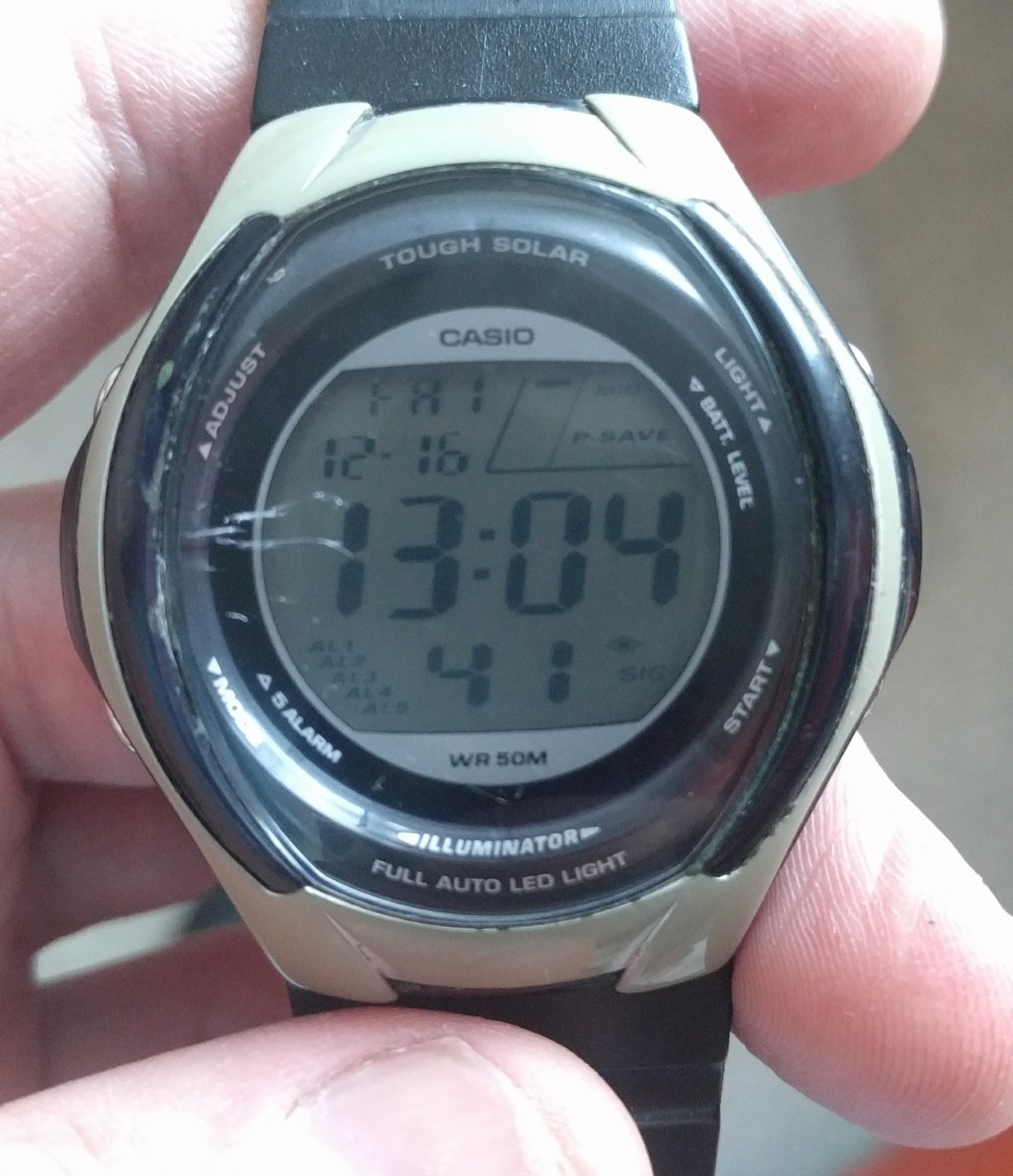

Что можно сделать с трещинами на пластиковом стекле? Стекло было сильно зацарапанное, отполировал летом пастой ГОИ - сейчас на месте самых глубоких царапин появились трещины. Пробовал залить их дихлорэтаном - трескается ещё дальше. С чем это может быть связано и можно ли обойтись без замены?
Конечно дихлорэтан будет разъедать пластик, пойдут трещины еще больше и глубже.
Полиэфирная смола в помощь. В видео фонарь ремонтируют, но можно и с часами подобным образом поступить
Он вообще-то растворяет, а не разъедает, я клеил оргстекло дихлорэтаном и никаких трещин не было.
Насчёт полиэфирной смолы попробую, пока повесил их возле окна - они внезапно потухли и высветили low charge.
Не суть важно, думаю Вы прекрасно поняли о чем я. Я много раз клеил разные конструкции из оргстекла им. Под разъеданием имелось растворение.
