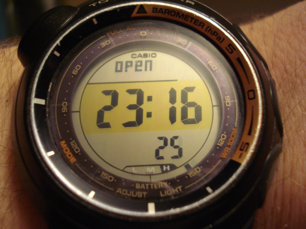

Хорошего времени всем!!!
Уважаемые форумчане! Помогите разобраться с проблемой!!!
Часы уже два года,очень БЫЛ ими доволен и нареканий не вызывали.Единственное к чему можно придраться не высокая громкость сигнала будильника.Снимал часы только в бане,остальное время они росли на моей руке.Маленький ребёнок двух лет попросил их посмотреть....и короче я не знаю что он с ними сделал, но сейчас ситуация такая:
1) на часах появилась надпись "ореп" или "open"
2) индикация времени продолжается , но часы не реагируют на нажатия кнопок(любых)
3) при нажатии на кнопки нет звукового сигнала
Кто сталкивался с такой проблемой???И как её решить???

"open" - открыта задняя крышка. Сработал контакт.
Надо открыть часы, перезапустить процессор, закрыть.
Лучше это делать в мастерской, если навыков нет.

Если Вы про инструкцию, то она у меня есть, и про "open" я не нашел упоминания.

Андрей Крукович!
Спасибо!!!Буду думать, куда отдать часы, у нас в городе, по-моему, нет сервисного центра CASIO.
Еще один вопрос!Я слышал, что открывать и закрывать крышку нужно только в сервисных центрах, ибо у них есть специальная технология, при которой создаётся герметичность корпуса часов.Так ли это???Или можно отдать в любую часовую мастерскую???

Нет там технологии.
Главное не попортить винты, резьбу в корпусе, уплотнитель и грязи не натрясти. Очень важно и желательно, потом проверить водозащищенность.
Вот так обнуляется модуль 3071:

Маленький ребёнок двух лет попросил их посмотреть....и короче я не знаю что он с ними сделал, но сейчас ситуация такая: 1) на часах появилась надпись "ореп" или "open"
Мне вот интересно, что такого мог сделать ребенок, чтобы разомкнулся контакт задней крышки? Швырнул часы, а может ногой наступил или ударил по ним?
Нажал кнопки в удачной последовательности Пошел глюк, равный срабатыванию контакта.

Понятно, т.е. не обязательно воздействие силы, чтоб часы сбились.

Спасибо за совет!!!! подскажите тогда, как же проверить водозащищенность, чтобы часам не навредить?
