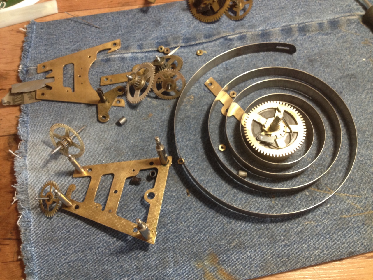

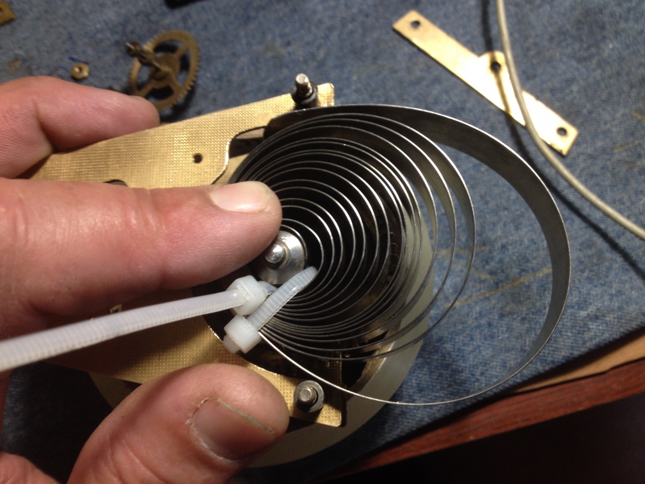

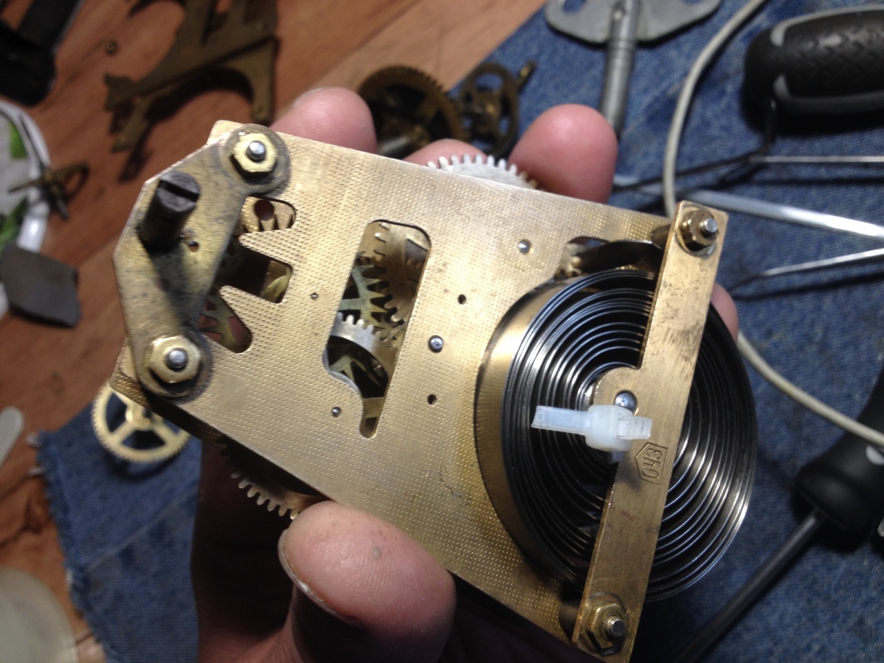

Да , до сегодняшнего дня я занимался комплектацией купленных часов , это первый механизм под полную разборку , он проще не бывает и достаточно распространён - этакая школьная парта....Мне всё интересно как на сбору конвеера поступала пружина и сам процесс сборки , время ведь ограничено.....методом проб и ошикок - вначале устанавливаю шестерню с осью , на которую потом будут крепиться стрелки , наживляю платины , все остальные элементы потом вставляются с небольшим ослабление гаек крепления платин...Хомутики с тудом удалял при полной разводке пружины после сборки....первый блин )))....шпильки трибов из сырой стали , правятся отвёрткой , смазал вызелиновым маслом оси....после сборки идут уже пол суток...Всем бобра !!!

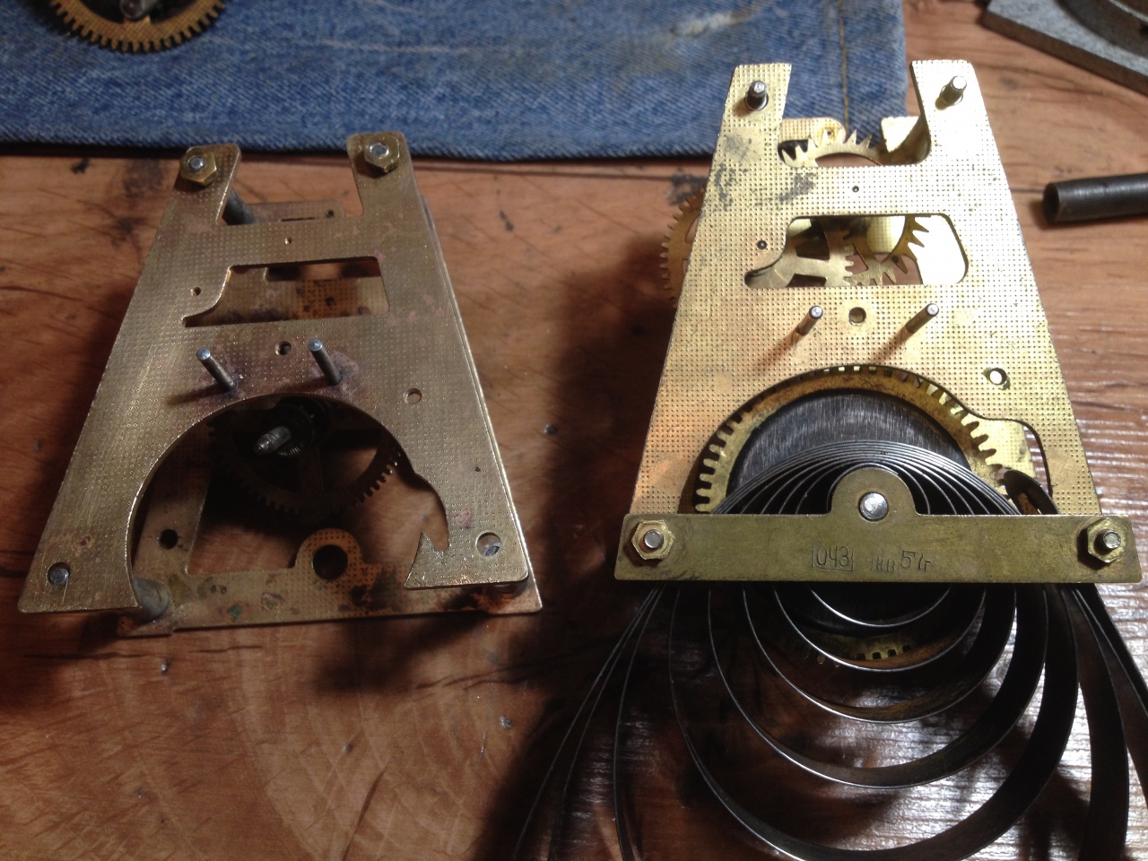

Доброго дня , вопрос не закрыл , не все родились часовыми мастерами..)))....Механизм ОЧЗ собрал без проблем , НКТП похожий , но.....пружина уже - вроде бы и легче должно быть , но пространство для неё меньше , но фото два механизма - слева НКТП , справа ОЧЗ.....что то я ни как эту пружину не могу собрать , а на конвеере женщины сидели...!!!...Всем бобра !!!

Я собираю, как бы одновременно заводя пружину и придерживая колесо. То есть, когда ставлю мост, она уже меньше выпирает вниз, чем у вас. Увидел на фото, что вы использовали пластмассовые стяжки. Может, попробовать опоясать ими пружину, сжав её до нужного диаметра, как хомутом? Подобным образом иногда ставят резиновую муфту кардана "Жигулей". Можно даже две стяжки взять, по обе стороны от платины, чтобы пружина не становилась конусом.

Добавлю. Пружина ставится полностью распущенная.Сколько витков войдёт, столько и ладно. При заводке пружины ключом, виток за витком постепенно зайдут на своё место. Останется только аккуратно направить хвост с петлёй на свой зацеп.
