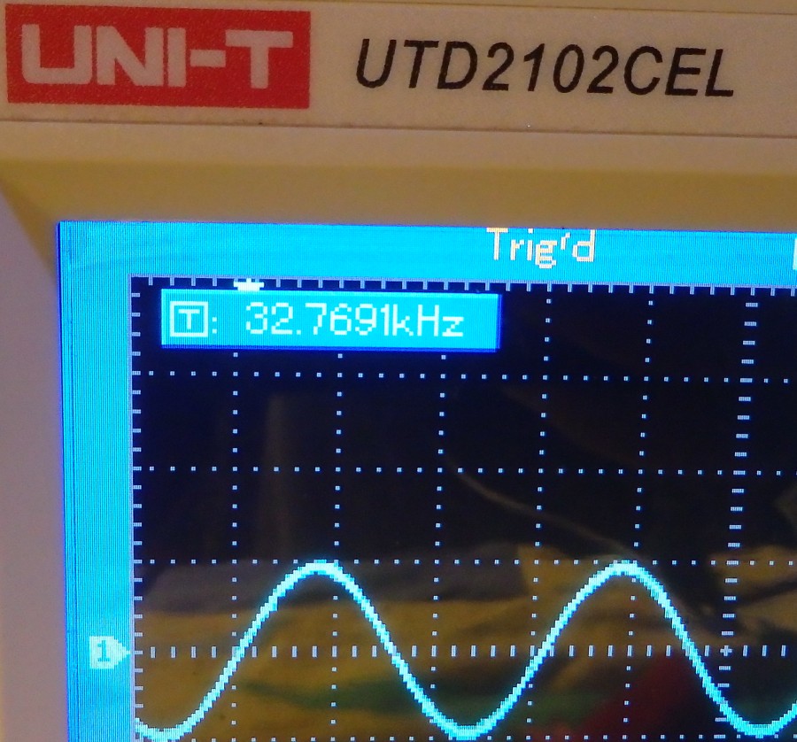

Прибор для настройки кварца
Для настройка кварца, такой прибор подошел )

а что за прибор? Осцилограф или что это?

осцилограф

А как подключаете осцилограф к часов? Если прямо на одной ножке кварца, имейте ввиду, что у сонды осцилографа есть капацитет, и ето изменяет частоту. Если настроить точно когда сонда касается к ножки, когда отключить сонды - уже не будут идти точно...

Судя по синусоиде на дисплее осциллографа - измерение производится именно на выводе кварца...

А кроме того осциллографы не являются измерительными приборами.
Ну или приведите выдержку из документации на осциллограф, где указана стабильность его задающего генератора.

Тогда какой это прибор? Развлекательный? Не знаете-не пишите ерунды

Основное назначение осциллографа - анализ сигнала, а не измерение его численных характеристик, несмотря на обилие встроенных курсорных измерений, которые реализованы лишь для оценки.
Теперь применительно к осциллографу UTD2102CEL. Смотрим документацию на данную серию осциллографов: http://www.testers.ru/upload/iblock/...es_new_rus.pdf
Страница 24
"Погрешность частоты дискретизации и времени задержки: ±0,05% (для любого временного интервала не менее 1 мс)
Погрешность измерения временных интервалов ∆Т (при полной полосе пропускания): +0,05% +0,6 нс"
Страница 26:
"Частотомер
Разрядность: 6 бит
Чувствительность: ≤30 В (среднеквадратичное)
Точность (типовая): ±0,05% (+ 1 слово)"
0,05% - это 43,2 сек/сутки! И это только погрешность измерений. Стабильность и точность настройки самого опорного генератора прибора вообще не оговаривается.

Бессмисленный спор получается...
С одной стороны осцилогарафы, которые я использую на работе, должны проходить на определенные сроки метрологический контрол. Значит они являются измерительными приборами, даже в смысл закона.
С другой стороны здесь речь идет об измерения частоты осцилографом. И софт осцилографа исчисляет частоту на базы одного, или в лучшем случае - несколько периодов сигнала... Причем (не)точность часов примерно 1сек/24 час - мне лень исчислять, но ето ооооооочень высокий клас точности, если рассматривать часы как измерительный прибор, по сравнению с точностьи осцилографа как частотомер....

Осциллограф-ИЗМЕРИТЕЛЬНЫЙ прибор. Вопрос в том,какие промежутки измерять и каким способом измерять.Например фигуры Лиссажу. Линейка портнихи-закройщицы тоже измерительный инструмент,но измерять ей микроны явно не пригодна
