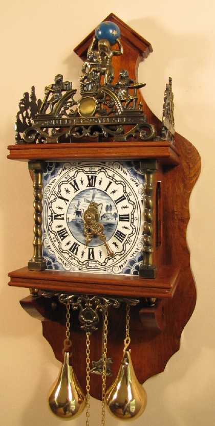

Советы по разборке и обслуживанию NU ELCK SYN SIN WALL CLOCK
Такие, как на картинке.
И не пытайтесь вынуть механизм из корпуса через дверку в задней стенке - все руки обдерете. А, если и вынете, то потом 8 шурупов крепления лапок механизма к корпусу (как у настольных "Весны", "Владимира" или "Янтаря") не завернете - коробка корпуса чересчур узкая, а дверка - маленькая.
Снять маятник, отвернуть (резьба обычная) и снять Атланта с гонгом, придерживая рукой гайку через дверку в задней стенке корпуса. Крепится одной шпилькой.
Снять 6 (!) ограничителей хода цепей, отвернуть 2 шурупа на верхней стенке корпуса по бокам от гонга-атланта и 2 больших шурупа на задней стенке. Сдвинуть коробку с механизмом вверх на чуть больше 6 мм - она снимется с латунных колонок консолей задней панели корпуса и ее можно будет отделить от панели.
Затем снимаете стрелки и, после отвертывания упомянутых выше 8 шурупов, извлекаете механизм с цепями из коробки корпуса. Следите, чтобы не согнуть рычаг молотка.
Синий шар-небо, который держит Атлант, мыть средством "не крепче", чем хозяйственное мыло- "золотые" звезды и полумесяц нанесены обычной краской и могут легко смыться.
Ремонт, профилактика и настройка механизма - как у обычных часов с кукушкой со счетным сектором и "Янтарем" (ОЧЗ).
Часы выставляются по уровню и, после этого, выкачка регулируется смещением натянутого вниз маятника вправо-влево (ось скобы-вилки имеет двусторонний упор).
С уважением, А.Малышев

Вот такие.

Сообщение от Sashun Посмотреть сообщение
А не могли бы вы подсказать как запустить часы в работу, правильно установить цепь и завести их? Я купил часы в разобранном виде, сейчас собрал, осталось только запустить.
