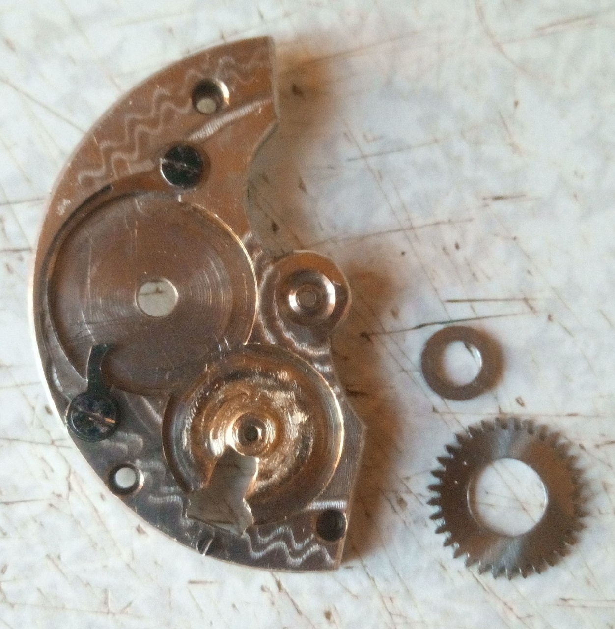

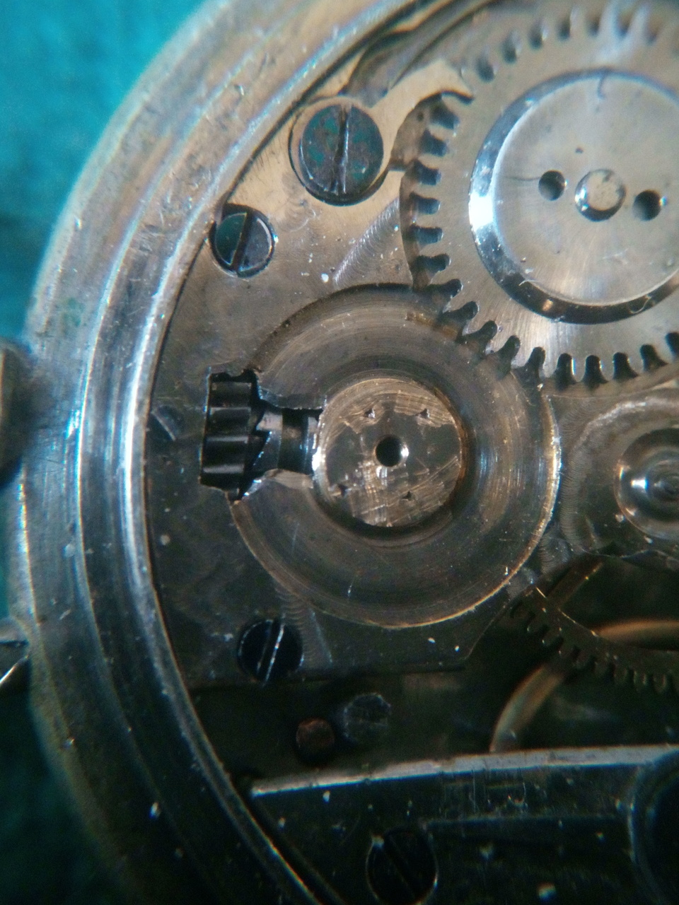

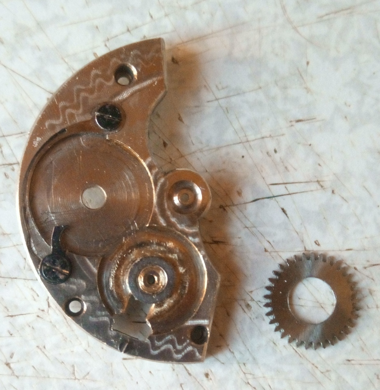

Нужен совет по проблеме с коронным колесом
Сама проблема на фото.
Думаю сфрезеровать выступ, а вместо него поставить шайбу.
Что скажете? Верное решение?

Только эту шайбу надо как-то прикрепить к мосту, иначе при попытке завести часы усилие на коронном колесе срежет крепёжный винт.

Я несколько раз решал такую проблему стачиванием выступающей части по кругу, чтобы образовался равномерный зазор , можно простым зубным бором, а лучше на токарном станке в эксцентричной планшайбе. Затем подобрать по диаметру приставочное кольцо. Думаю если всё срезать, никакой винт не выдержит.

Можно прикрутить сверху шаибочку с отверстием под винтик и диаметром под обработку . И по неи обточить по кругу , достаточно - и в ручную штихельком.
В токарном можно на оправку - штырек по отверстию , затем резьбу . Насадил прикрутил гаечкои и потихоньку резчиком округлил .

Спасибо, коллеги. Порядок действий понятен.

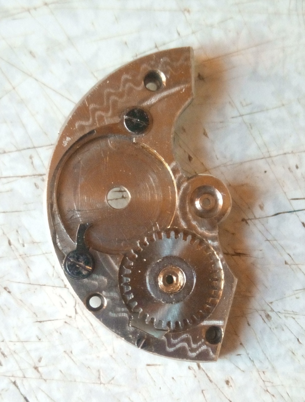

Вот, что получилось. Строго не судите, тапками не бейте. Никаких спецприспособ у меня нет. Всё ручками на коленке.

Все прекрасно получилось. Главное, что работать будет без проблем.
