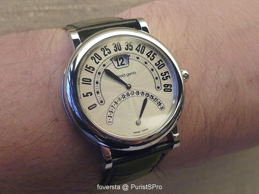

+1 за Unitas...сзади можно такую красоту сделать...ну и это динозавр наиболее близкий к карманным тем самым механизмам знаменитым...
И еще главное не промахнитесь с дизайном....
Сам думал об этом...делал бы выпуклый сапфир...три стрелки ничего лишнего...накладные метки обязательно...и фишку в корпусе...чтобы быть узнаваемыми...и гильоше....
Короче от дизайна должны все падать...и говорить уххххх!!!
И цена...конечно первые 50 штук будет сложно сделать и продать за 1000-1500...я бы цену обозначил до 500 долл.
Удачи Вам и особенно Вашему дизайнеру...его должно посетить настоящее вдохновение...))

Не могу на эту дженту спокойно смотреть. Не могу. Надо ее купить себе всё-таки.

Я тоже их очень хочу....))) Давайте лимитку по мотивам забабахаем....
