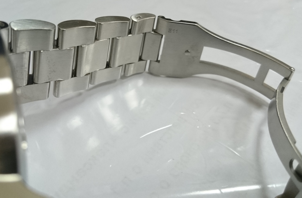

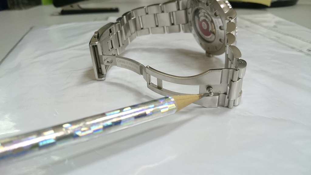

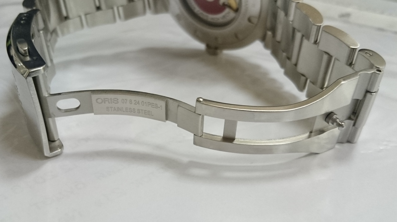

Добрый день!
Уже года три пользуюсь часами ORIS DIVERS DATE. Все прекрасно, но в последнее время стал замечать, что качается пин на застежке, за который она защелкивается. Люфт был несильный, но потихоньку увеличивается.
Подскажите, где и как можно приобрести новые либо часть застёжки на которой установлен пин, либо застежку в сборе?
ПС: Есть ли в СПб сервис ORIS?
ПС2: К вещам отношусь бережно и не хочу идти к какому нибудь рукожопу, который будет лупить молотом уродуя застежку и приговаривая "и так сойдет".
Спасибо!

Лазерная сварка Вам поможет

Можно попытаться укрепить расклёпкой (не так варварски), а более нежно . Есть ещё несколько вариантов, один из них - вытачить новый пупырь.

Там три раза стрельнуть и забыть

Подскажите, а после таких "пуляний" металл в месте пуляния не потемнеет как бы это произошло после обычной сварки?

В данном случае даже присадку никакую не нужно использовать. Ширина луча 0,3мм, если и потемнеет то невооружённым взглядом этого невидно. Если уж наварить, то можно и отпескоструить и отполировать, в идеал.

Или расклепать ослабшую заклепку.

Спасибо, успокоили.
осталось теперь только найти такого ювелира...
