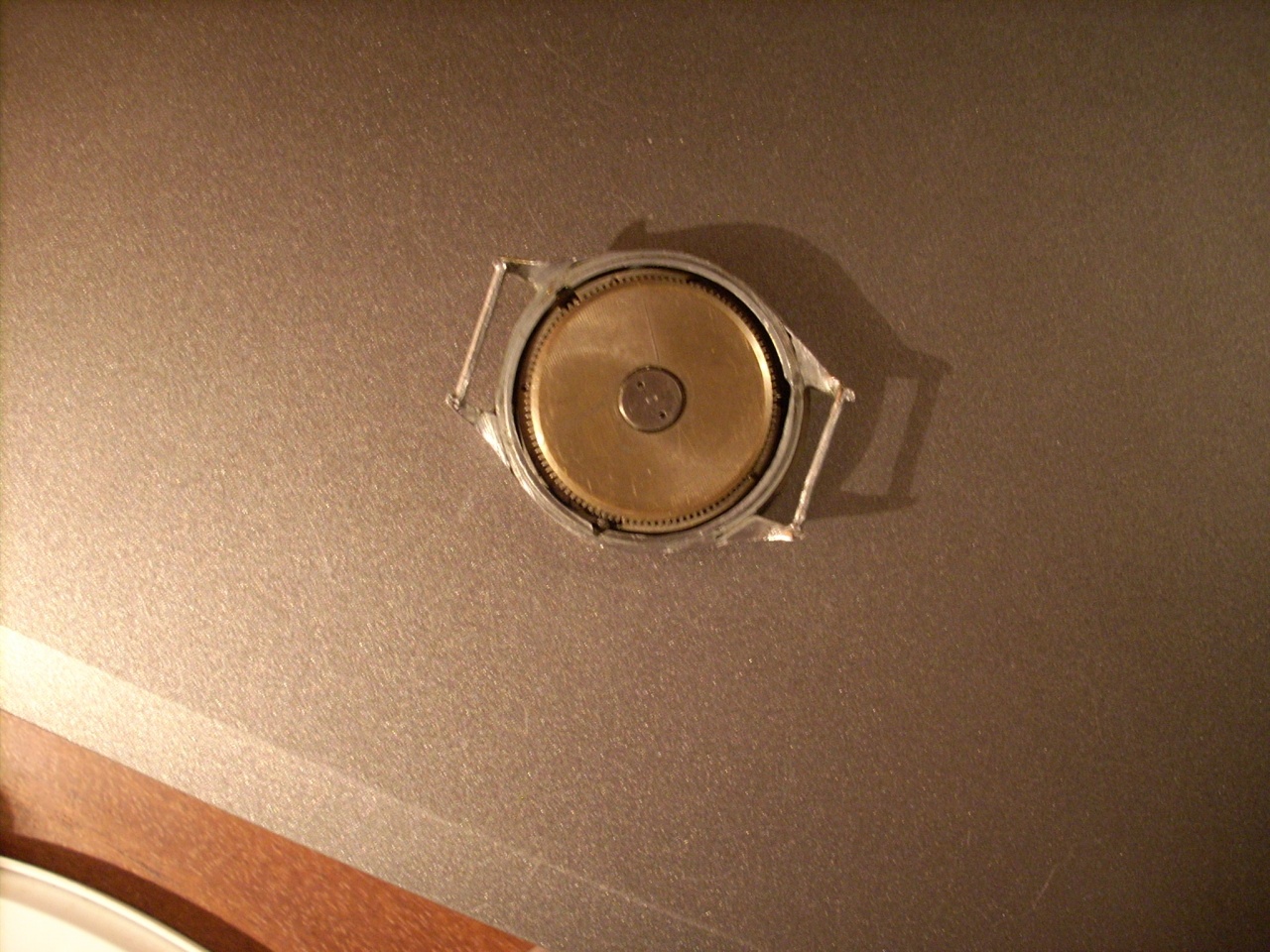

Я в "необычных часах" разместил тему http://forum.watch.ru/showthread.php?t=153993. Скажите, что за механизм и в каких часах он мог стоять? Спасибо.

стоять мог, механизм интересный похож на 8 дневник.

Картинку часов с таким механизмом, конечно кроме моей , где можно увидеть?

Очень похоже, что механизм позаимствовали из автомобильных часов.
Выглядеть могли предположительно вот так:
Случайная картинка по запросу
"vintage car dashboard clock" в гугле)

Внутренности этих автомобильных увидеть бы. Где заводной вал расположен? У моих сбоку, где цифра 3, как у обычных наручных.Не думаю что кустарь специально под них вал точил. Хотя.....

Те, которые на гугловском фото при помощи безеля заводятся, там простейшая передача - у безеля с обратной стороны накатка, она цепляет колесико на заводном валу. Расположение вала относительно разметки цифера здесь особой роли не играет - все стрелки центральные.
В свое время видел часы вроде бы с похожим мехом, которые из какого-то трофейного агрегата выковыряли. Поэтому можно по всяким реставраторским ресурсам подыбать, может там чего найдется...

Slaw2 прав. Это наручный восьмидневник с большим барабаном, построенный по типу Hebdomas. Машинка простенькая, но видел такую всего раз. И то в сети.

Посмотрел Hebdomas, действительно интересно и кое-то понятно. Но остается понять почему знак BREVET есть а номера нет, не порядок с патентом.Или это всего лишь как знак качества?Второе, механизм с центральной секундой, но стрелки находятся в центре, не как у Hebdomas. значит цифер нормальный а не уменьшенного размера. И еще интересно бы такой EPOS увидеть ( http://timesell.ru/page-epos.htm)
Самым необычным механизмом в коллекции EPOS является механизм Hebdomas, с запасом хода 8 дней. Их количество ограничено, поскольку они не выпускаются более в заводских условиях. При отсутствии некоторых деталей такого механизма их делают практически вручную. Компания HEBDOMAS S.A., имеющая эксклюзивные права на распространение этого механизма является партнёром EPOS.

Brevet в Вашем случае просто означает то что общая конструкция находится под патентной защитой или под несколькими патентами. Это довольно часто встречается.
