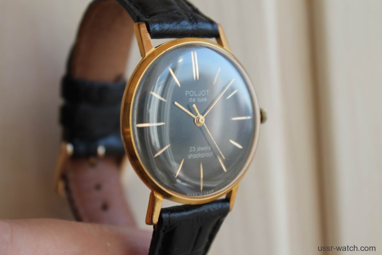

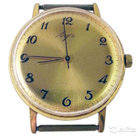

Всем привет. Подскажите, хочу собрать Полет де Люкс 23 камня с черным цифером, механизм 2209, но толковый корпус в позолоте можно найти на Луче 2209. Вопрос - подойдет ли корпус с Луча для такого Полета? А-то как-то золотить корпус накладно.

Геометрически то он подойдёт, но специалист выкупит сразу - и толщина и цвет позолоты отличается, и некоторые детали. Но: если очень надо, то "дурак не поймёт, умный не скажет".

Для себя такой вариант подойдет. А при продаже спецы сразу вычислят "котлету". Желательно вместе с корпусом и заводной вал с головкой от Луча поставить, чтобы проблем не было. Корпуса немного разные.
