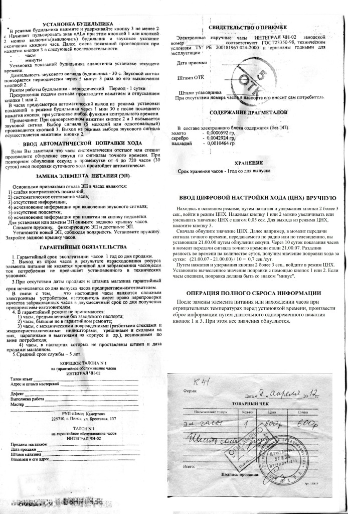

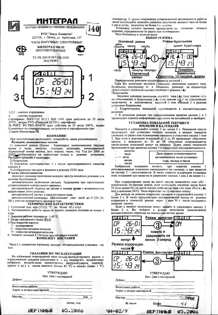

Инструкцию к часам ЧН-01 можно скачать здесь:
http://electronika-5.ru/chasy/index.php?page=doc4as
Странно, что Сурок не подсказал.
------- ДОБАВЛЕНО ЧЕРЕЗ 10 МИН --------
Выкладываю инструкцию на ЧН-02 с ручной ЦНХ и общим сбросом. У ЧН-01 очевидно
так же.

Прикол в том, что как минимум двух функций тут нет. Если нажать правую нижнюю кнопку из основного режима и держать 3 секунды, можно ВРУЧНУЮ ввести поправку ЦНХ. Нажатие двух правых кнопок вместе в основном режиме переключает язык дней недели с русского на английский и обратно.
Зы, общий сброс тут необычный - зажать левую нижнюю и правую верхнюю кнопки одновременно (остальные не жать!) и держать до звукового сигнала.
так же.
Да, на всех моделях ЧН01..05 и ЧН78 идентично.
