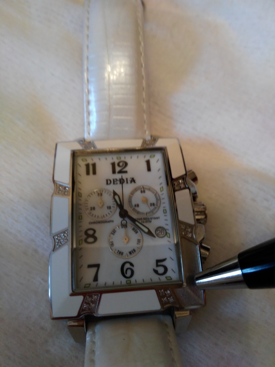

Здравствуйте. Жена потеряла фрагмент оформления корпуса. Фирма Dedia. Dediawatch.com
Пытался им писать на 2 ящика но маилру сразу сообщает что письмо не доставлено.
Написал на Aquaswiss, дочкой которого является Dedia. Тоже без ответа.
Подскажите идеи как восстановить панель, она похожа на эмаль, а может пластик такой.
Где за это возьмутся в Питере и примерный порядок цены.
Часы практически не носились. Покупал здесь на форуме.
Спасибо.

Привет,
Вы правильно догадались, что ето емаль, а не отдельная детель, которую можно заказать и заменить. Производитель если ответит, предлпжит новый корпус целиком.
Обратитесь к ювелирам, они знают как восстановить, нужно только угадать точный цвет.

Вам дали верный совет. Это место просто заливается жидкой холодной эмалью и потом полируется. Могут помочь ювелиры или стоматологи, у стоматологов Вам легко подберут эмаль в цвет. Далее под УФ лампу на несколько минут и все.

Здравствуйте. То есть все панели на этом корпусе отличались прямо в него? Я думал это отдельные детали, которые вклеивали. Хотя подгонка краев идеальная, ума не приложу как она могла его потерять видимо "рассохся".
Если отлито, то действительно производитель, если достучусь до него, сможет предложить только корпус, а он еще и алмазами (хоть и дешевыми) инкрустирован.

Такие корпуса делаются методом заливки эмали в специальные углубления, поэтому никаких щелей и быть не может. Какая технология была избрана производителем - холодная или горячая эмаль известно только ему. Скорей всего, это какая-то холодная эмаль, т.к. латунный или золотой корпус температуры запекания горячей эмали могут не выдержать.

Температура запекания горячей эмали - от 720 до 840 градусов. Только на этом корпусе 100 процентов не горячая эмаль, т.к. горячая НИКОГДА не вывалится полностью пластиной! Может при ударе треснуть (она ведь просто -стекло.)
