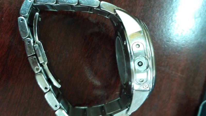

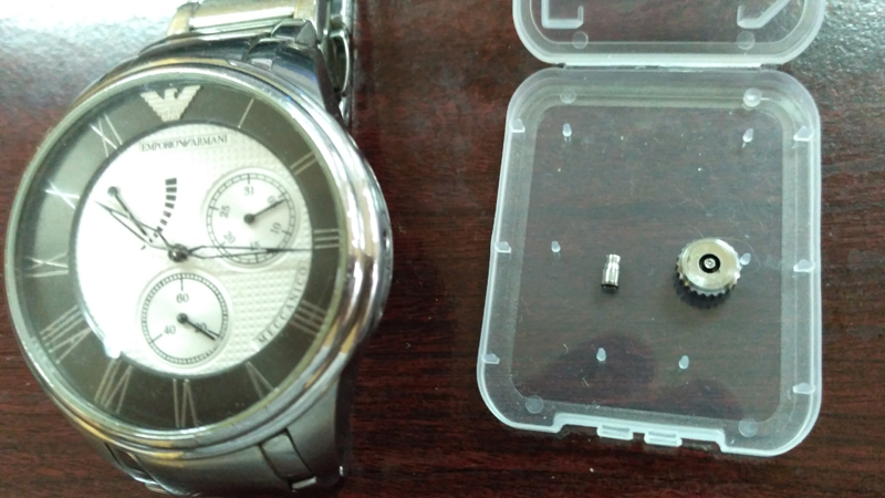

Парни, сломал заводную головку на часах (сломался штырь).
можно ли вывинтить остатки и подобрать новый штырь?
Подскажите в наших мастерских реально починить может от каких то часов подходит деталька?
Посмотрите:

Да, все это ремонтируется. Обломок переводного вала в головке высверливается, либо вытравливается. Футор(трубочка) вклеить в корпус, заменить переводной вал, либо поставить переходник. Вобщем не сильно дорого.
