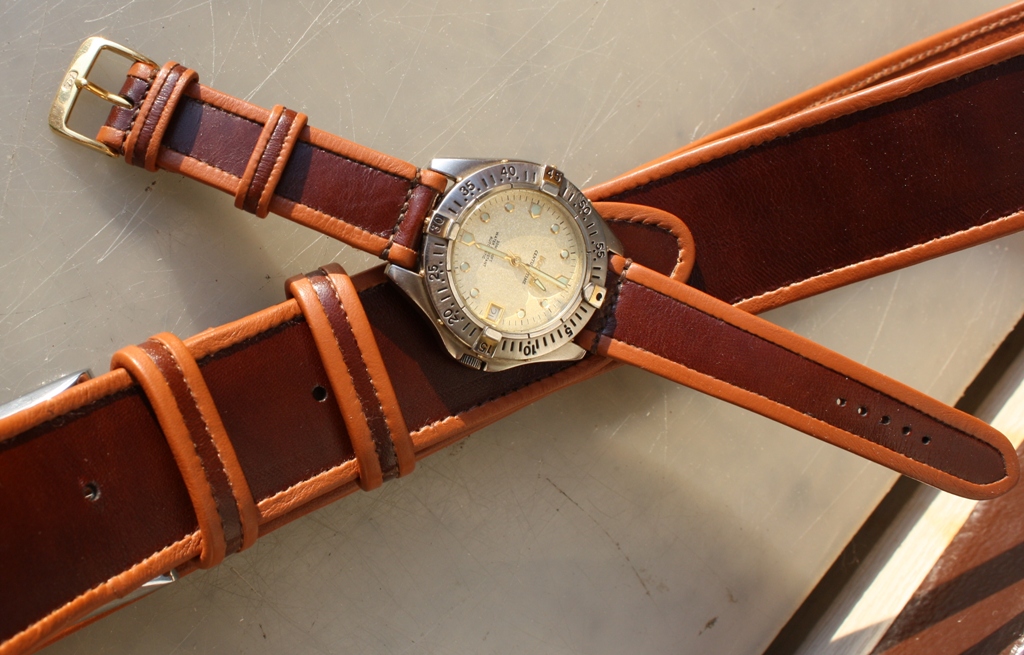

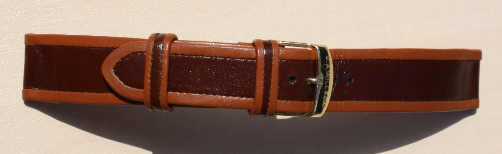

Всем здравствуйте. Посмотрел ремешки для часов сшитые мастерами. Понравилось видео от Hermes.
Сам я часы не ношу много лет по причине того что нравится мне не доступно финансово. На фото часы, которые сын носил еще в школе.Мне с высоты лет кажется они очень симпатичные!

Отлично получилось!

с руками у Вас, всё ОК

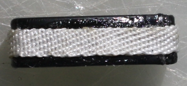

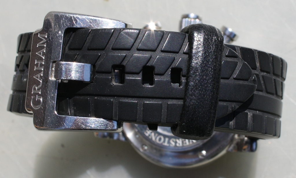

Всем,здравствуйте!Приятель принес часы с ремешком то ли из полиуретана ,то ли из резины,то ли из силикона , я так и не понял. У него порвался (даже не знаю как назвать) ободочек. Оригинал для замены найти не может,а менять на обычный ремешок не хочет.Чтобы ободочек не рвался я по периметру приклеил капроновую плоскую ленту и обтянул кожей. Вот так мы вышли из положения.

...Чтобы ободочек не рвался я по периметру приклеил капроновую плоскую ленту и обтянул кожей. Вот так мы вышли из положения.
На ебэе эти "ободочки" за копейки продаются. И кожаные, и стальные, и каучуковые...
http://www.ebay.com/itm/16-18-19-20-...item25a5fcc752
http://www.ebay.com/itm/18mm-20-22-2...item25927b331b

Misrob, спасибо. Отказать не смог, вот и пришлось тратить время на это. Теперь есть убедительные ссылки.

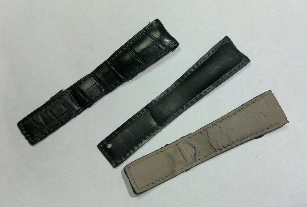

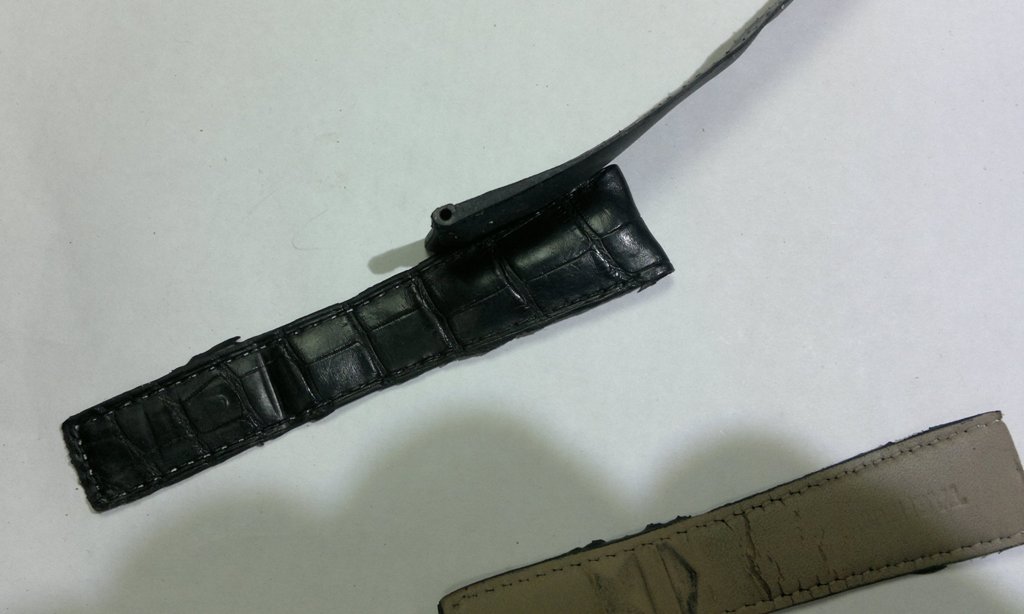

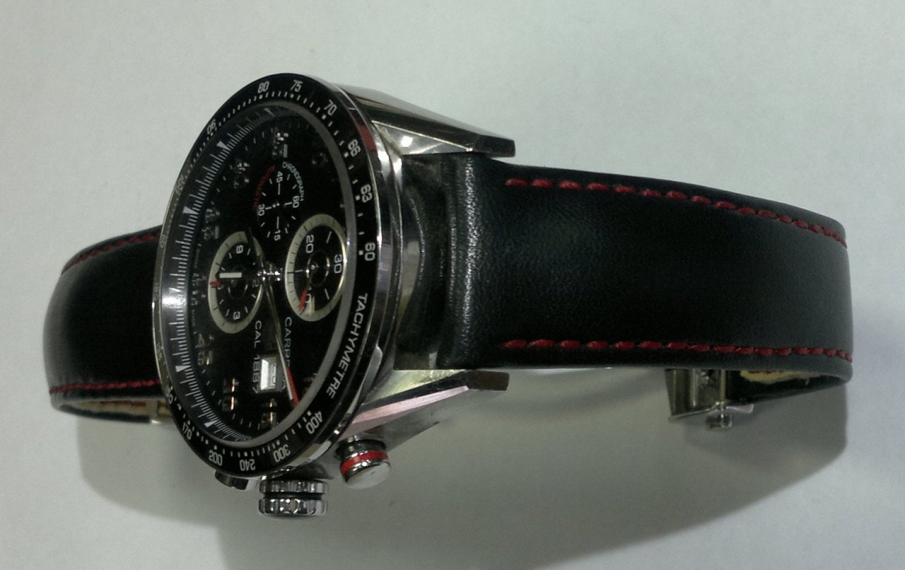

Ремешок изготовлен на заказ моим сыном Дмитрием встречным швом. В отличии от фирменной (резиновой), внутренняя часть ремешка вырезана из подошвенной кожи. Края выполнены в загибку.
