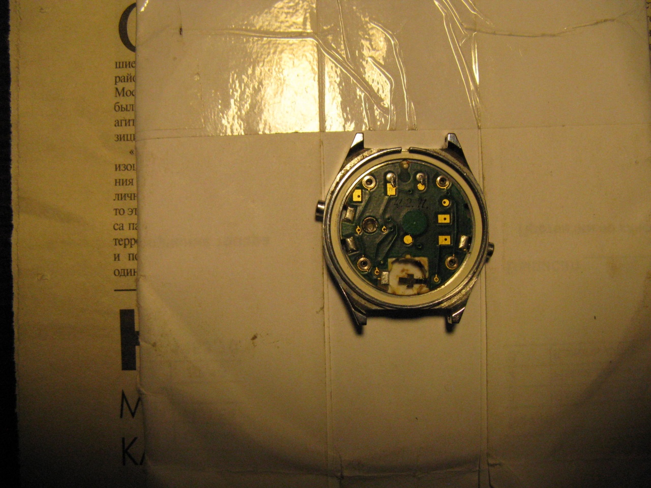

электроника 204б
после установки батареек должна запустится сразу?
что то признаков жизни(кроме подсветки)пока нет

Фото можно? Одна из разновидностей 204 иногда требует нажатие обеих кнопок сразу.

nicle123,
если батареек больше, чем одна, это уже на 204Б.

Кстати да, если две - это 204. И если она не запускается - чаще всего дохлая микросхема, из примерно 20 плат, которые попали мне в руки за всю историю, рабочие 5 или 6. А если не запустится после замены кварца - практически 100% микросхема, был только один случай, когда не было запуска из-за подстроечника.

у меня из 2х 204 запустились обе
одна нормальная,а вторая на руке начинает спешить,(может при замене кварца перегрел?)
за фото извиняюсь-
Прокладку под крышкой менять.

промывал,чистил,сушил-даже не моргнула дисплеем
как будто нет питания
имеет смысл менять кварц-или сразу я ящик?

если дело в кварце,то при подаче питания на жки ведь должны отобразится цифры?
резинки заменил на монтановские
Не факт, если удвоитель хоть раз дёрнется - тогда да. Чаще не появляется ничего. В двухбатареечных и в литиевых цифры или сегменты появляются всегда.
