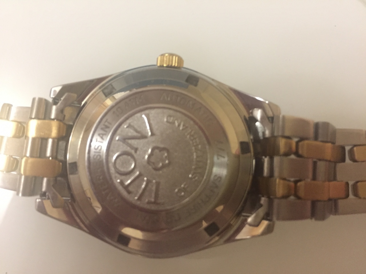

Добрый день знатоки. Купил титони космо кинг 777, в инете искал годы выпуска серии не нашёл, может кто знает. Проверили в мастерской, оригинал - вопрос кто во сколько бы оценил? Состояние внешне идеальное (как будто и не носили), просто хочу понять на сколько я выгодную покупку сделал или на сколько лоханулся. Спасибо всем заранее

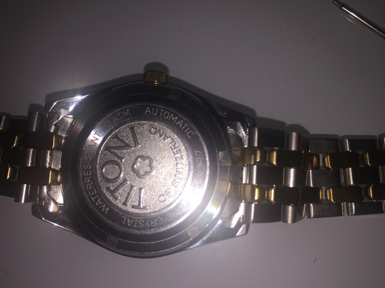

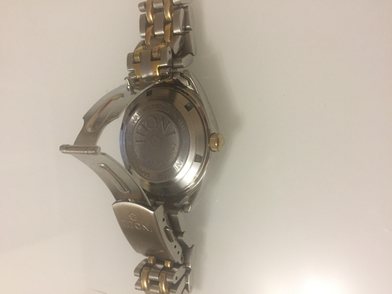

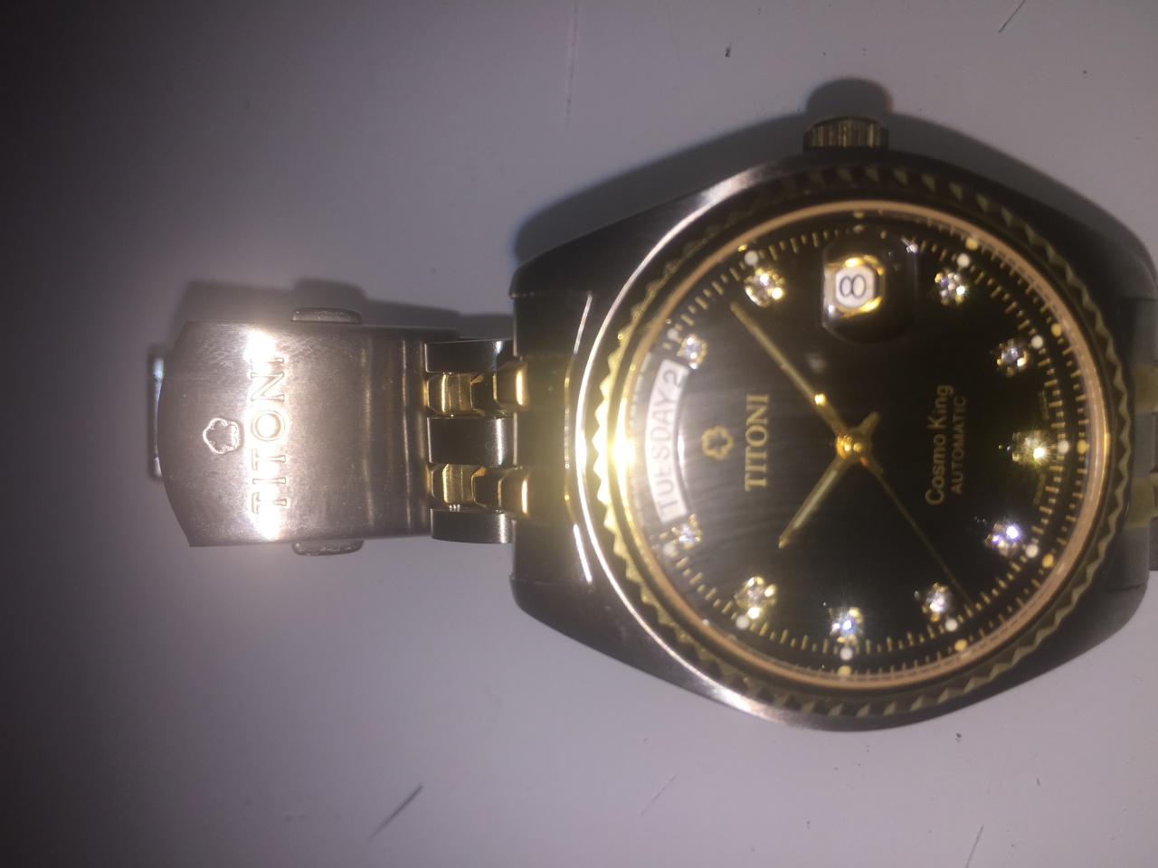

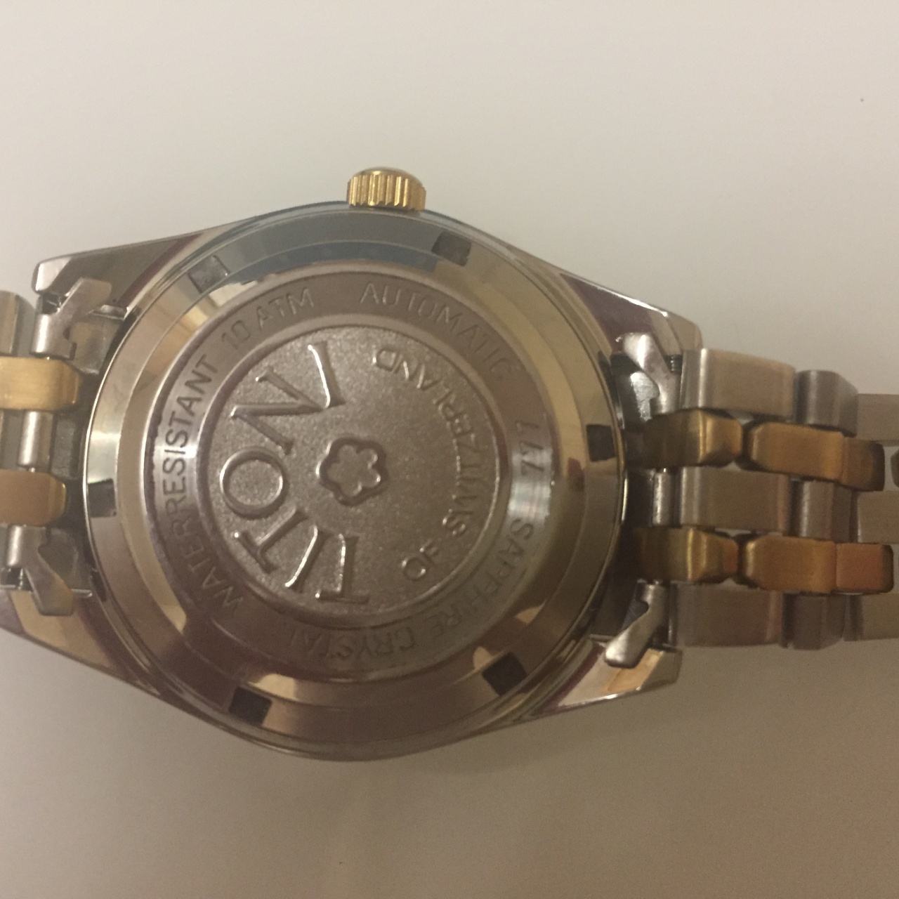

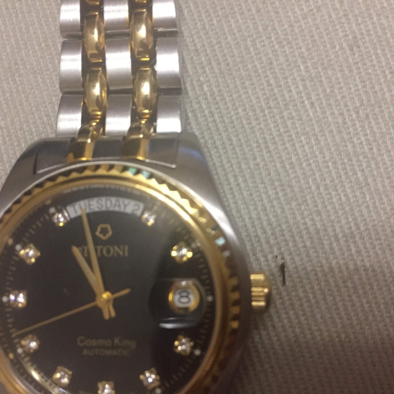

Вот

Эту модель очень часто подделывают, т.к. она весьма популярна на рынке ряда стран ЮВА. Если хотите снять все сомнения, то придется открутить крышку и показать что внутри. То, что сказали в т.н. "мастерской" - еще ничего не значит.

На данный момент смущает слишком широкое запорное кольцо, форма короны ключа и "пимпа-папа" бакли, "чистые усы" браслета, отсутствие разбивки минут (потому как сложно) выполнено половинным делением. Всё это навевает смутные сомнения. В том числе вопросы к шрифту и исполнению лого на пряжке бакли.
И интересует макро фото "вайд-календаря", если не затруднит.

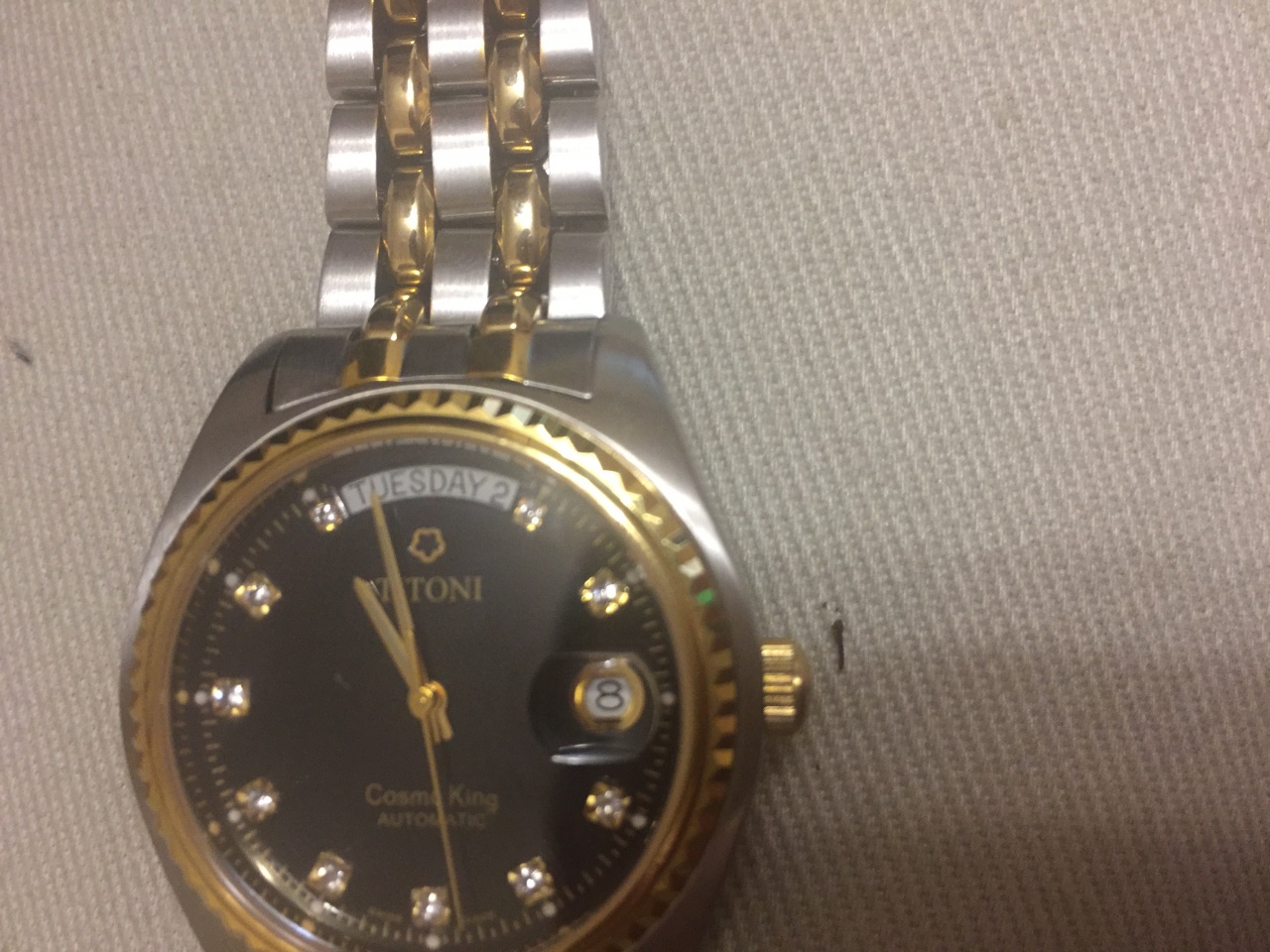

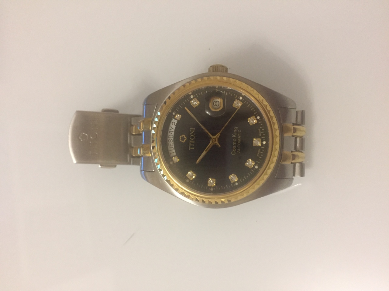

На сколько телефон позволяет сделать

Плоховато видно, но вроде как не похоже исполнение на то что должно быть.
И обратите внимание, что "МЭЙ-ХУА" (ОСНОВНОЕ ЛОГО) КВЕРХ ТОРМАШКАМИ.
Конец (перо) секундной стрелки тоже не айс.

Не понял про форму короны ключа, запорное кольцо. Не знаю что вас смущает. Крышку вскрывать не буду сам, но при вскрытии в мастерской было проговорено что оригинал, все номера что должны быть там есть
По поводу тормашек к верху напрягло

По стрелкам тоже вопросы, в серии 777 они на 2/3 прорезные, остальная часть с люминофором.
