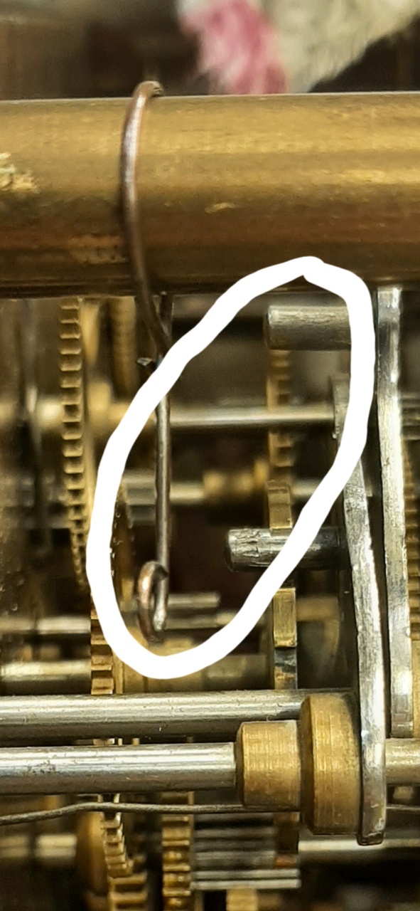

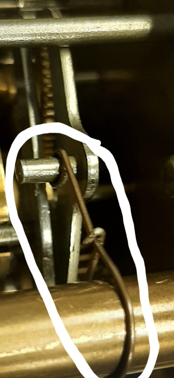

Уважаемые день добрый, имею механизм напольных, четвертных часов GB, не могу понять назначения вот этого крючка-пружинки, он вроде должен менять режим боя, так ли это?

Явная самоделка. Похоже, кто-то хотел сделать отключение боя.

На самоднлку не тянет-все фабрично сделано,но на отключение четвертей явно похоже)

Деталь, согнутая плоскогубцами и круглогубцами из проволоки, могла бы быть фабричной в ходиках или "кукушке". Но в напольных - не думаю. Продолжаю утверждать, что это самодельное отключение боя.

Однозначно самоделка.
Очень уж не конструктивно сделана.
Чтобы этот стопор задействовать нужно снимать механизм.
