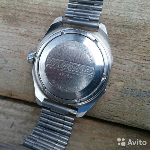

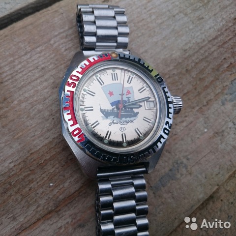

Подскажите. Наткнулся на данную амфибию на авито, но я не в курсе - что за механизм?
Я так полагаю ручка - 2409, но там же нету календаря ...
Тогда что это за мех, не китайская ли подделка или котлета?
Это котлета, внутри скорее всего 2414, цифер - переходной, от СССР к России, , ну а все остальное- и так понятно.

Luke88 На эксперта не претендую, сам только начал увлекаться амфибиями, но думаю так: в корпус восьмигранки поставлен мех. 2416B, и заменена крышка на высокую (нет надписи антимагнитные), стрелки командирские, по циферу, и более точный вердикт скажут более знающие товарищи.
Крышка обычная, номерная, от советских амфибий. Не каждый автомат под ней будет работать в этом корпусе, поэтому скорее всего- ручка. И еще- это оформление- цифер+стрелки как раз в начале 90-х ставились в корпус от командирских обычно, поэтому- просто взяли и переставили в восьмигранку. ИМХО.

Vizi вопрос чисто для своего ликбеза: если снять ротор подзавода с 2416, то крышка низкая встанет на восьмигранку, не будет упираться в мех (если его - 2416 туда поставить)?
Встанет. И все будет нормально. А если поставить крышку от советской бочки- то в большинстве случаев и ротор снимать не надо, будет работать.

Но в моём случае, 2416 стал работать только после установки современной крышки от 090. 17 раз часовщики пытались понять почему день, два, три, ходит, а потом встаёт. Пока я не поменял крышку.

У меня двое ходят. Одни не пошли. Поэтому- ИМХО.

Поэтому ччз сейчас и ставит здоровую крышку для перестраховки. Думаю и со стёклами та же история.
