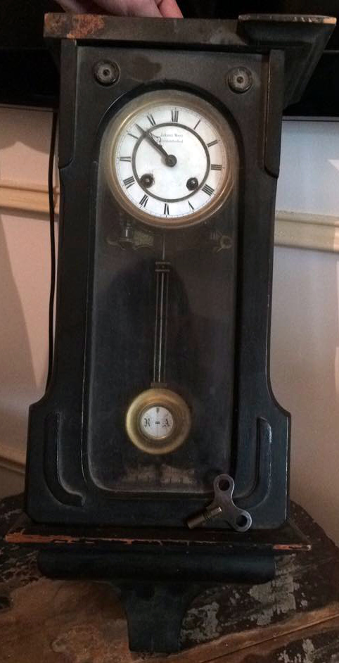

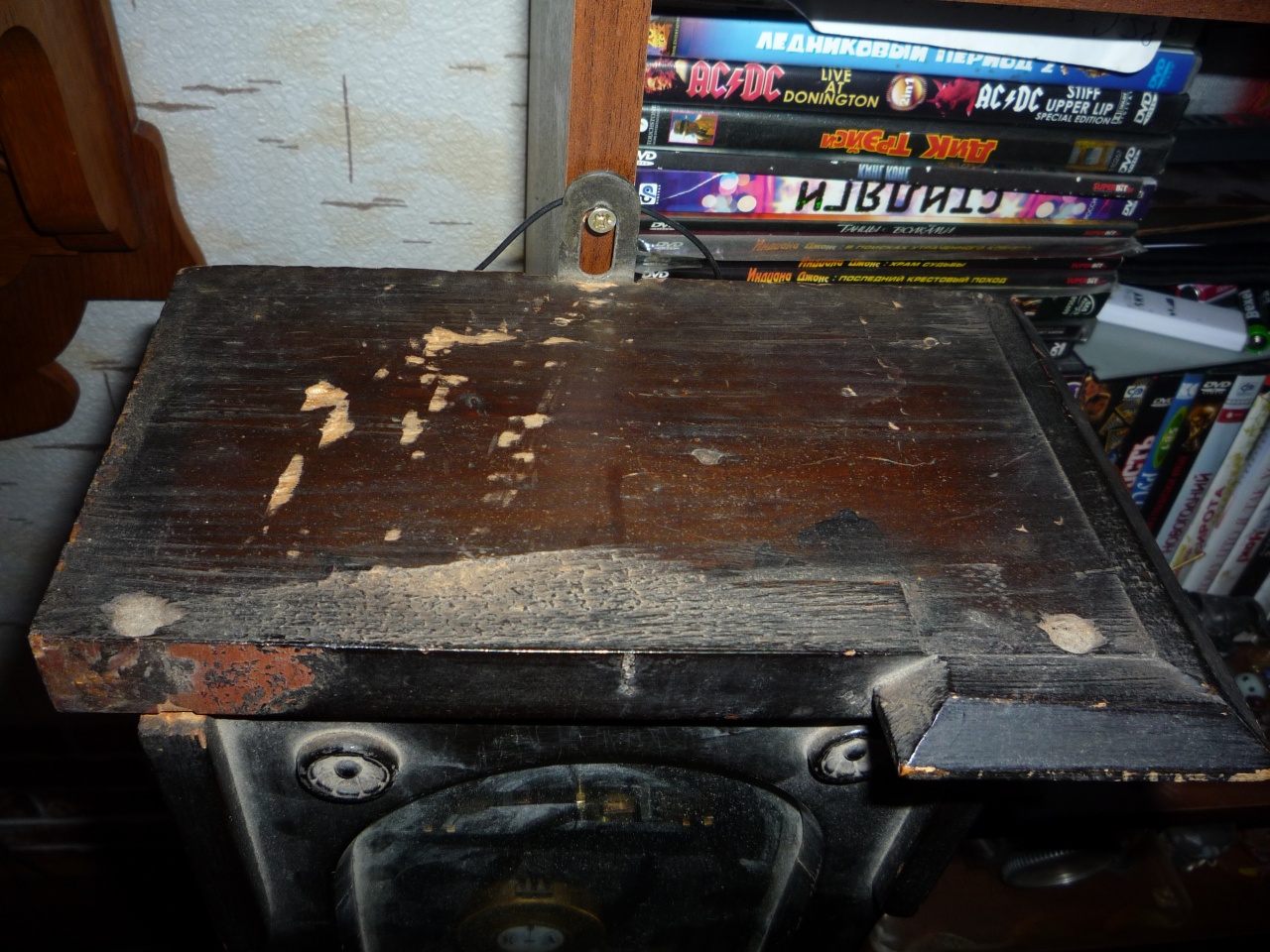

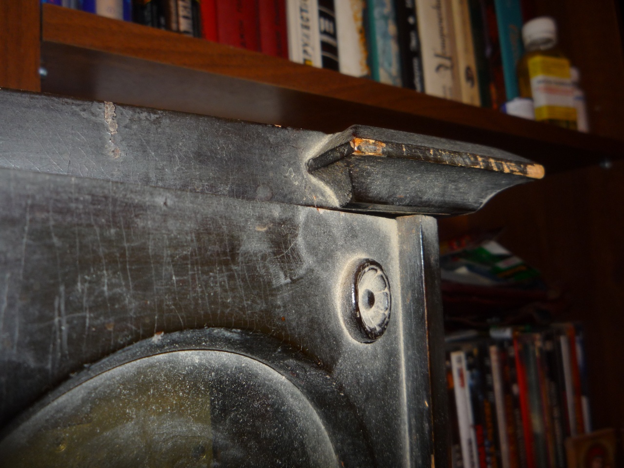

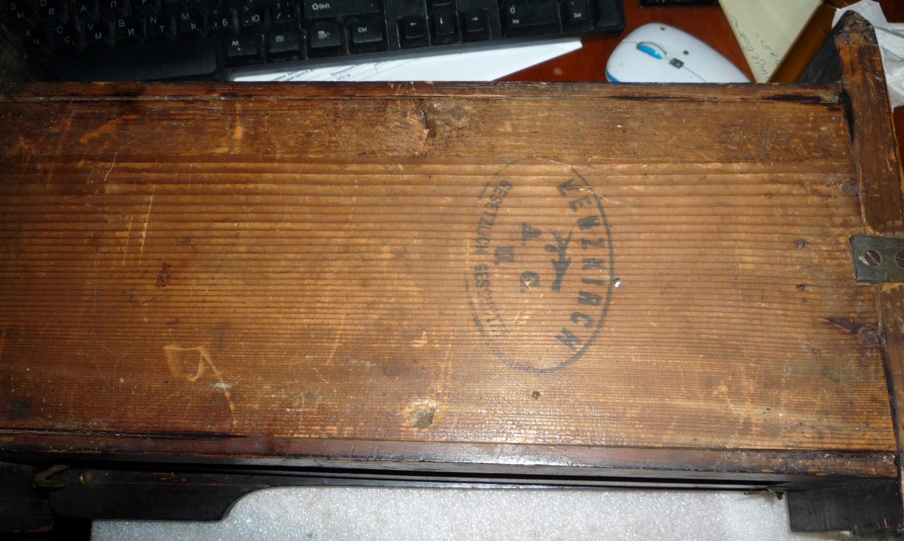

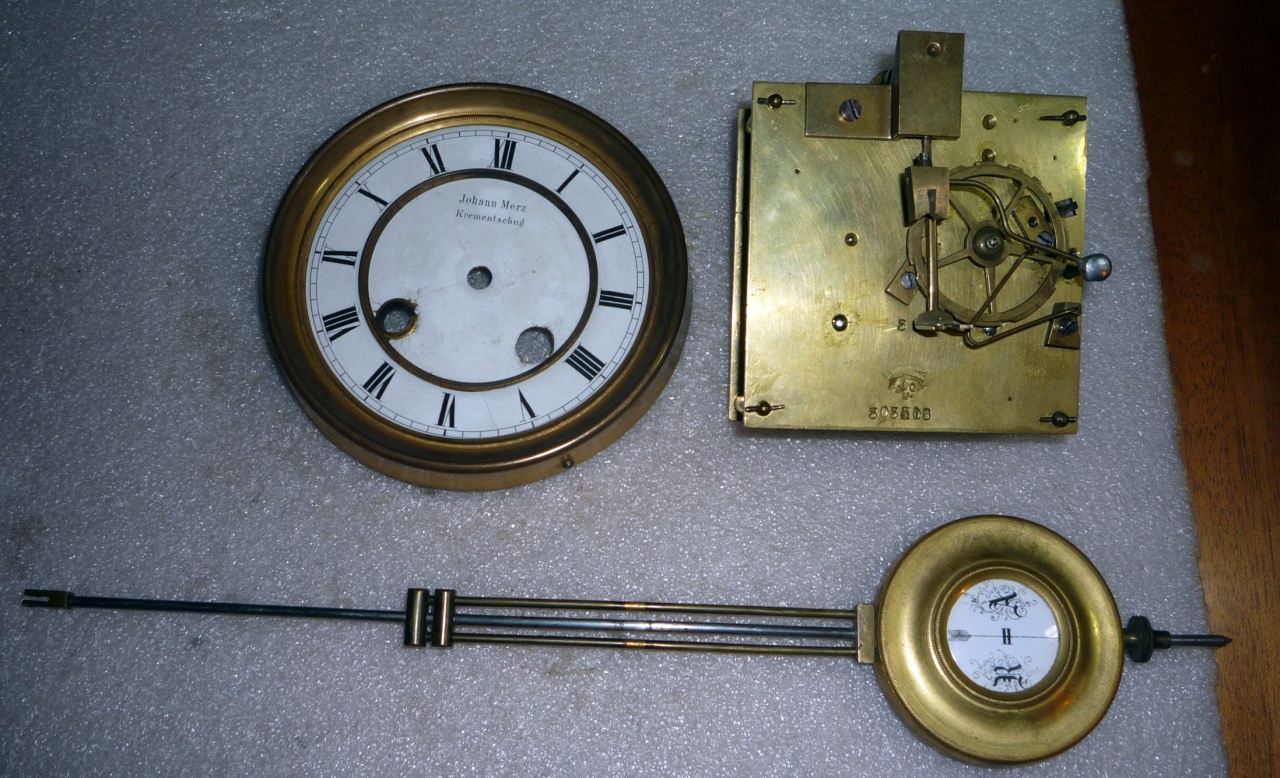

Добрый вечер, всем! Достались по случаю вот такая часовая миниатюра "Lenzkirch", 1874 года. С не родной минутной стрелкой. Отсутствует обод на заводном отверстие . Механизм рабочий и выглядит достойно. Кто такой "Johann Merz Krementschuk" на циферблате, узнал. Купец, из русских немцев, державший не сколько магазинов в Кременчуке, Украина, Российская Империя. У меня вопрос к форумчанам по корпусу. Какой верх мог быть и низ. С уважением

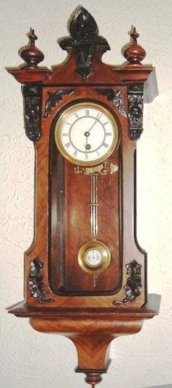

Вот нашёл фото похожего корпуса.
Думаю на фото он уже после глубокой реставрации и часть оригинальных деталей утрачена и заменена, но общее представление получить можно.

А может по проще. Все таки, как мне кажется корпус сделан в "бидермейер". Вот такого плана, как на фото

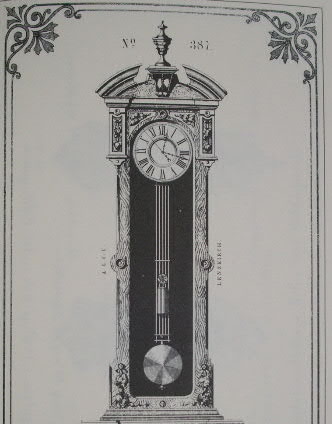

Вот такое, похоже, было навершие.

Ленцкирховские миниатюры всегда в основном повторяют оригиналы, с упрощениями, но повторяют. Посмотри на фотку, которую выложил СД, видно же, что навершие переделано: полуарки сбоков отклеились и потерялись, на их место прилепили несоразмерные левые точенки, центральный элемент как на каталожном фото кроме, опять же, левого новодельного цветочка сверху. Вероятно, центральную доску еще и опилили с краев.

У часов Алексея совсем простенький корпус. Не должно там быть никаких шишек сверху, так видится.

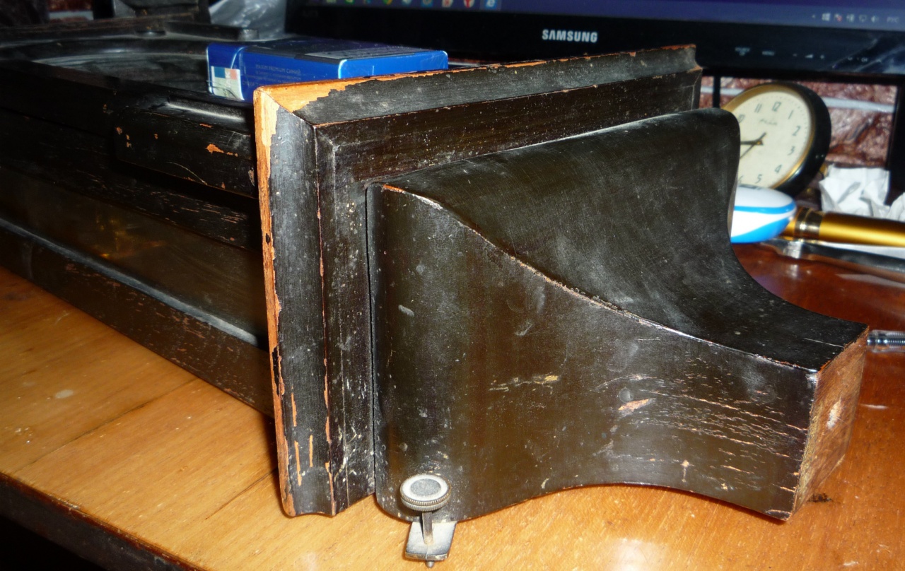

Может быть еще вот эти фото помогут. Спасибо всем

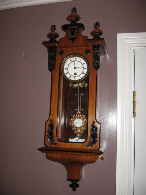

Лешь, вот, похоже оно.
