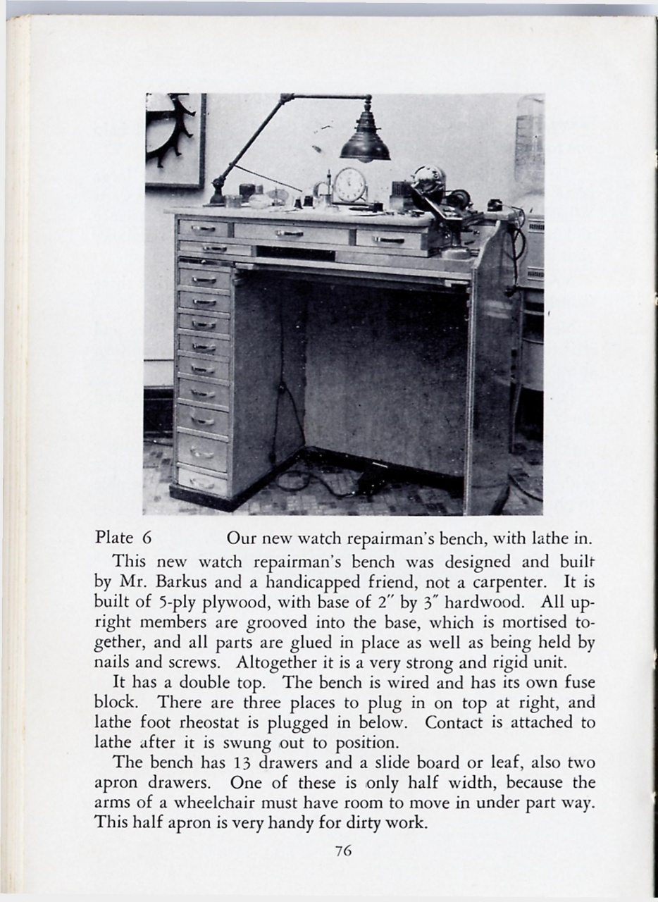

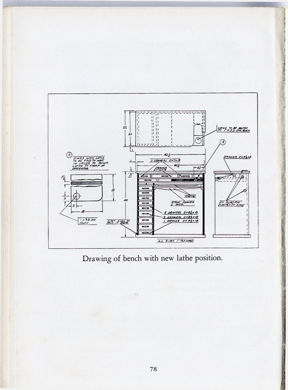

Здравствуйте, товарищи! Где можно раздобыть рабочий стол часовщика? Есть какие либо темы по организации рабочего места? Какие есть советы, что обязательно должно быть?
Нашёл вот такой стол ювелира - лично мне не хватает полочки сверху. https://www.sapphire.ru/vcd-454-1-5091/goodsinfo.html
Может кто заказывал в мастерской на заказ? Должно наверное выйти в те же 10-15 тыс. Есть у кого-либо чертежи?
Спасибо.

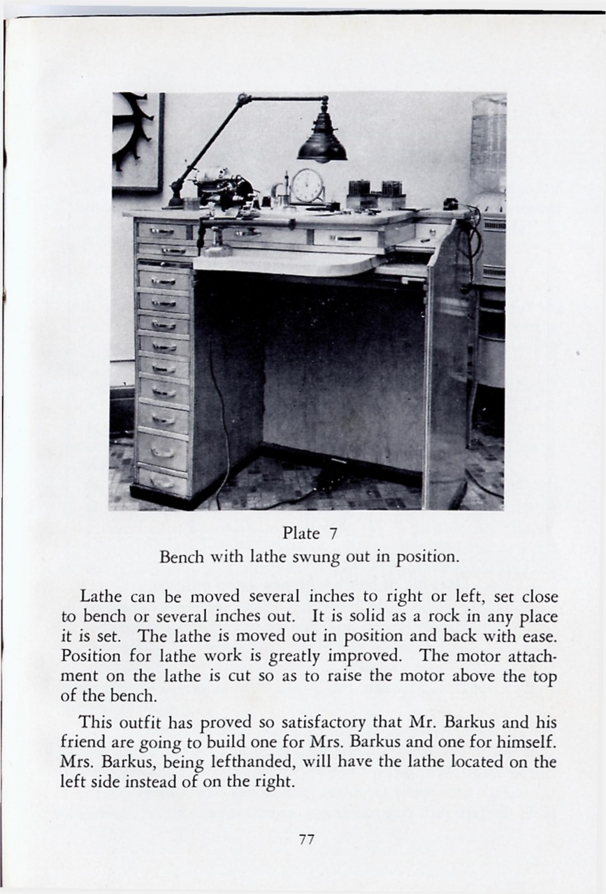

Добры день!
Вот предложение часовщика часовщикам по универсальному верстаке для ремонта часов.
С уважением, Душан

Спасибо! Очень наглядно.

Ерунда!
Во первое, не подходит высотой, ~ 75 см вместо 95 - 100 см, слишком маловато ящиков обычно 3 - 4 вместо 12 - 15 и они слишком велики чтобы в них можно было в любом порядке расположить множество инструментов часового мастера. В крайнем случае, можно изготовить верстак со всеми необходимыми требованиями, чтобы удовлетворить рост пользователя, чтобы он не заболел какой-то болезни позвоночника.

Да, высота - самое важное, не могу даже думать о работе за таким низким столом. В одной древней ветке на Германе был мастер которому удобнее работать в обычном положении за столом: руки под 90 градусов, спина прямая, высота 70 см — если поток большой и механизмы все известные. Я попробовал так, нифига не видно, снова поднял стол на нормальную высоту)

я просто заказал стол по моим эскизам. вместе с полками и так далее. да все вроде здесь видели мою мини-мастерскую.
это не стоит дорого. конечно, не из красного дерева с кожей, а обычный дсп ламинированный

Вами это не ясно что все эти верстаки по высоте их рабочие поверхности 95 до 100 см, и, все они с 10 - 15 ящиков?
