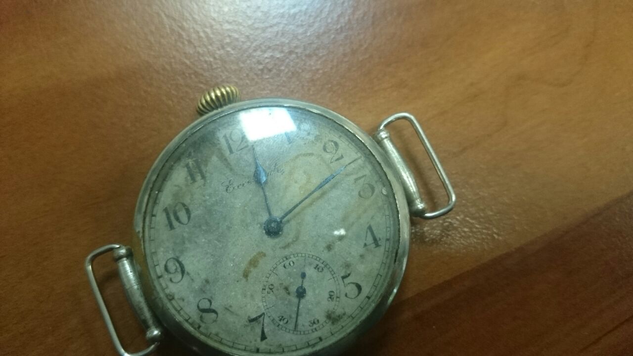

Доброго всем. Очень мало инфы, помогите, пож.
Есть часы Excellente. Не знаю о них ничего

Могу Вам попытаться кое-что сообщить, ИМХО, конечно. Если Вы хотите их продать, то много за них вряд ли выручите. Скорее всего - перекорпушенная из карманных наручка, состояние цифера не внушает большого оптимизма. На ходу ли они? Что-то мне подсказывает, что - нет. Т.ч., если ценны как память - можно попробовать вложиться в реставрацию. Если же нет, то - ... По марке возможно, подскажут более сведущие камрады, но подозреваю, что - одна из многих, канувших в Лету без единой весточки.

То, что это должны были быть изначально карманники, ясно из-за расположения заводной головки.
Корпус с покрытием. Мех то-ли французы то-ли швейцары.
Лет 15 валялись в столе. Ходили до недавнего времени. Сейчас стоят. Мех чистить надо, скорее всего смазка колом встала. Вот только я что-то очкую начинать, опыта шиш

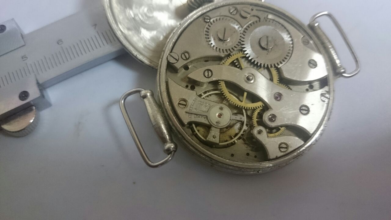

Если Вы ремонтом часов не занимались, с этих не стоит начинать (тем более самостоятельно), я нисколько не хочу принизить Ваши способности, но скорее всего они у Вас не пойдут.
Кроме этого в механизме есть одна проблема, когда-то подбирали ось баланса, кое как слепили его (баланс) на неродную ось, чтобы он не цеплял за мостик вилки его подпилили сверху (отсутствует покрытие).

Производитель механизма здесь

Так что получается, часы Швейцары а мех Дойчи? Правда, особо не разобрался, с телефона тяжко что-то. Ну хоть что-то благаря Вам
