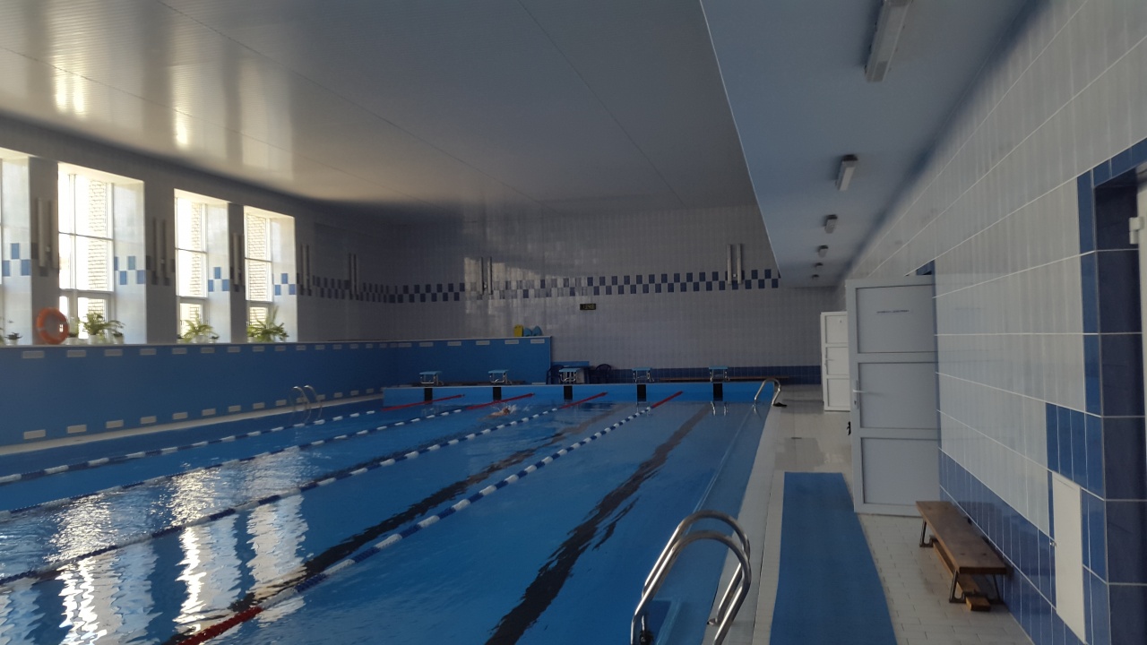

ну вот привет хлорка, её отложения скорее всего вы и лицезреете, все прокладки под замену после чисти, советую а в бассейн этот ходить не советую, есть бесхлорные уже давно..
покажите на фото интересно посмотреть :-)

Бассейн без хлорки 100%,я это узнавал, да и если бы кранты всем прокладкам то как они у меня не накрылись до сих пор, постоянно в них моюсь и руки с ними мою. Нажмите на изображение для увеличения
