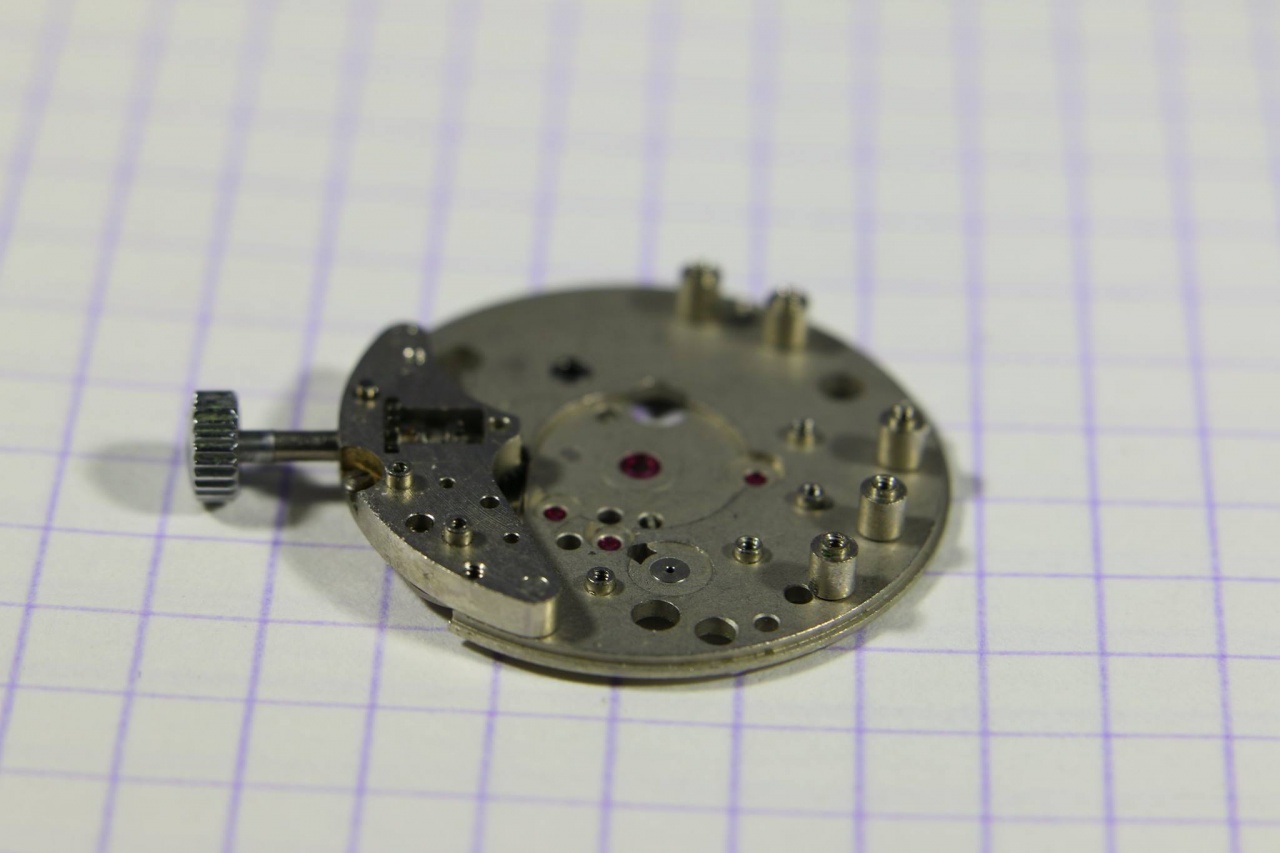

Механизм ПЧЗ с приставным ремонтуаром
Александр Бродниковский показал Механизм ПЧЗ с приставным ремонтуаром
Все фото тут https://vk.com/album49441208_236993200

то что уже собрал;

Непонятно только, какой смысл, в такой конструкции. От чего этот механизм?

Это обычная плоская Россия , но технологически так проще было делать , но в серию эти часы не пошли , а так все колеса были обычные , как у 2609 ,
Посмотрите часы Александра Нестеренко, я не уверен , т к механизм я не видел , но по идее должно быть так же как у него , но у него часы стоят примерно 200 000 рублей и мосты там отпескоструены ( баланса и один мост , который накрывает барабан и ангренаж ) ,

Видимо, технология производства платины упрощалась - меньшее количество операций.

Это из каких-то экспериментальных механизмов. Просто отрабатывали кинематику нового калибра и чтобы не заморачиваться с ремонтуаром пристроили кусок платины от 2609. В серии такой вариант, однозначно, сложнее и дороже, чем с встроенным ремонтуаром. А вот на этапе опытных работ так было проще.
