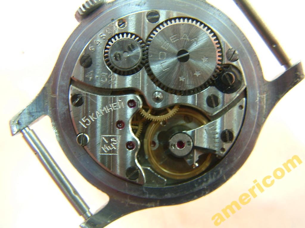

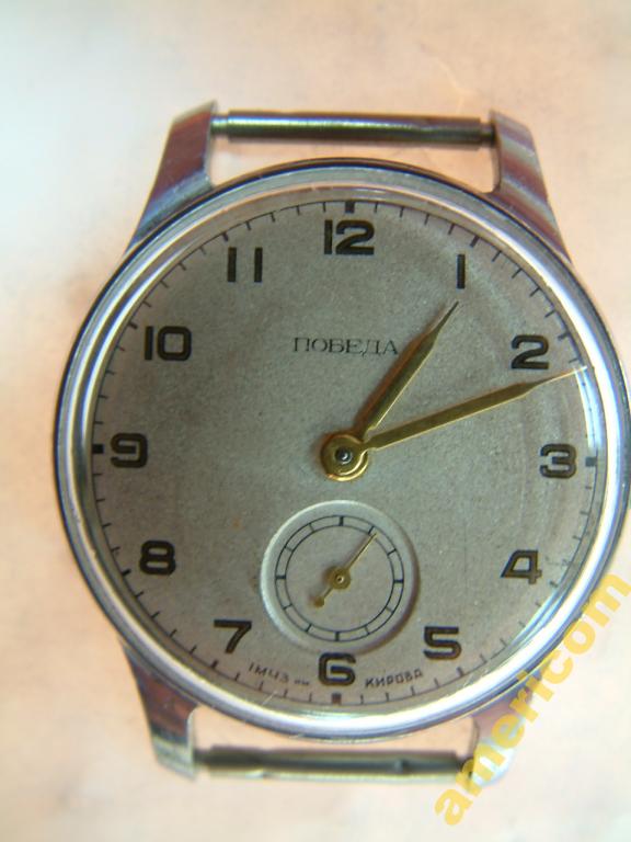

Приветствую Всех. Есть у меня идея,дать новую жизнь часам Победа. Идея состоит в следующим:оставить вид и дизайн в точности повторяющий оригинал, но сделать корпус по более, но так как я не часовой мастер а только любитель то возникают некие вопросы.... смогу ли я подобрать заводную головку к большему по диаметру корпусу, если да то с каких часов и тогда можно будет опираясь на это изготовить корпус. Примерно хочу 35-38 до 40 мм, если не найду токаря то попробую отлить из серебра. Задняя крышка возможна на винтах или захлопка, как будет получаться.Эти часы что на фото я с удовольствием ношу, есть такой же механизм, вот его и думаю пустить в дело.
Понимаю что это не просто, но желание велико, слишком хорош дизайн особенно вживую. Кто поможет дельным советом, буду только рад и благодарен.

...Допустим,что корпус Вы нашли,кто сделает...а вот кто Вам циферблат "увеличит" до таких размеров,стрелки???

Если есть руки изготовить корпус из серебра тогда и цифер можно изготовить.
Все зависит от квалификации мастера который за это возьмется, другими словами ,от количества вложеных средств.

корпус отолью сам, я занимаюсь ювелиркой,циферблат попробую тоже сделать .если есть желание и руки можно сделать практически всё ,убеждался не раз,я друзья не о способностях своих разговор веду ....был ведь вопрос по существу....

Поставьте штатную "победовскую" головку. Посмотрите. Если получится явный диссонанс, поставтье от "Звезды". Резьбы у них одинаковые, а диаметр чуть больше. У мастеров они не дефицит.
Пы.Сы. Вал завода придётся или нарастить или заменить на полуфабрикат.

Мое мнение на совет не тянет, скорее мысли, но вы сами просили... Ваше желание понятно, а ваша готовность трудиться вызывает уважение. Сам нахожусь в таком же состоянии. Хорошие часы представляют собой удачный комплекс технических, эргономических и дизайнерских решений. Если вы хотите получить удовольствие от работы и гордость от результата, нужно все продумать на начальном этапе. Например заводная головка - ее размер определяется не только дизайном (размером) корпуса, но и Коэффициентом передачи на заводную пружину. Это значит, что большая головка может привести к повреждению пружины при заводе часов. Если корпус более крупный и циферблат больше, появляется необходимость продумать систему крепления механизма в корпусе. И так во всем. От стрелок до винтиков. В общем мой совет - продумайте и прорисуйте всю конструкцию в деталях заранее. Тогда и с советами проще будет.

Конечно согласен,в спешке и на скорую руку такие дела не делаются, поэтому сейчас и пытаюсь продумать все моменты... дело не простое да и не торопит никто, поэтому есть над чем думать... хочется подойти основательно, сделать корпус водозащищённым, головку в идеале завинчивающую....Сегодня смотрел свои запасы и наткнулся на восток-амфибия, корпус стальной, прикинул механизм встал на место и головка по центрам, мелькнула мысль использовать и доработать готовый корпус, хотя вид не тот, задняя крышка пузатая, убрав ободок какой то несуразный перед, а так вообщем с доработками думаю может получиться водонепроницаемая Победа.
