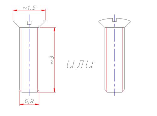

Здравствуйте!!!
Сам я ювелир (начинающий). Мне понадобились маленькие винтики с потайной или полупотайной головкой, как на присоединенной картинке или похожие.
Где я могу их купить??? Смотрел в интернет магазинах, но там не даны картинки и размеры, а лишь указаны марки часов(((.
Посоветуйте что покупать. Нужно примерно 100 штук. Материал - сталь.
Заранее спасибо!!

Строго по размерам указанным на чертеже??

нет не строго
размеры могут отличатся, просто нужно что то похожее.

Сообщение от caliente Посмотреть сообщение
Это очень большие винты, в часах, как правило, намного меньше.
Советую разобрать пару фотоаппаратов Зенит.
Или найти дядю Васю, у которого в сарае, их будет полно (винтиков-шпунтиков).
Остаются еще очки, но там обычно латунь.
Извините, не заметил кол-во 100 шт.
Примерно такие винты я брал, у мастера по ремонту фоотоаппаратов, он мне их ссыпал в руку.

to Андрей Крукович
Спасибо за совет, попробую поискать мастера по ремонту фотиков.
Спрашивал винтики в мастерской по ремонту очков, но там отказали... сказали самим мало.... но для меня их винты великоваты - М1,4мм.
Может в будильниках есть винтики подходящие??

Гораздо легче изготовить такие винты самому.
К примеру стандартный вал, на нар.часах с резьбой 0.9
Если вы ювелир, у вас есть молоток, ножовка, плашка и горелка.
Попробуйте.

Кстати на watch-parts есть набор винтов для задних крышек. Называется набор винтов для задних крышек. Сам заказывал. Код: 639MS
