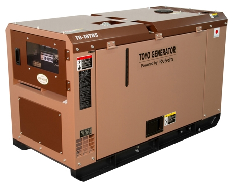

Граждане, у кого имеется подобное оборудование, поделитесь знаниями.
Производителей-тьма. Найти бы некий список авторитетных производителей подобных генераторов.
10-12 кВТ, дизель или газ, 3 фазы, автозапуск, стоять будет в помещении.
Понимаю, что тема узковата, не жду готовых решений.
Куда не зайду, везде разные производители. На кого стоит внимание обратить пока не понимаю. Может кто ссылку какую на толковый ресурс по генераторам даст?
Приглянулся такой
Знаю только шины Toyo. Про генераторы слышу впервые. Достойная ли?
Или и наши неплохо себя зарекомендовали?
В общем у кого что есть на эту тему, не сочтите за труд пару-тройку слов написать.
Спасибо.

Простите, но kipor вроде китай. Не плохой, но китай. Уважаемый ТС вам нужен чисто для дома? Зачем такая мощность? У накомого в москве стоит, что то такое. Могу узнать.
Omega SMP 42 mm

Сообщение от Finocheg Посмотреть сообщение
Во-первых хочу, чтобы работал не на полную мощность. И не на 80%. Во-вторых весьма много потребителей, работающих одновременно, начиная от подсветки дорожек, ограды, периметра, и заканчивая насосами, воротами и прочими радостями. + до кучи друг, живущий рядом хотел подобный, но думает пока. Ну а пока думает, я хочу поставить, предложить ему подключиться, при условии, что его заправку он возьмёт на себя.
Спасибо, но я большого смысла в этом не вижу. Человек покупал себе. Едва ли будет его хаять, если даже есть за что. Но марку можете, конечно, узнать. Чисто любопытно
