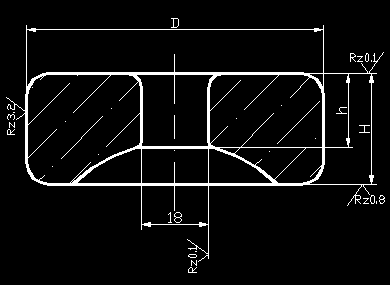

Добрый вечер, всем!
Знает ли кто-то, в каком механизме использован камень СЦ 18955?
Мне нужна пара этих камней. Вполне возможно, что механизм с такими камнями есть у меня, а я не знаю в каком именно.
Спасибо заранее.
С уважением
Душан

Сообщение от Душан Грујић Посмотреть сообщение
камень СЦ 18955?
Добрый день, Душан!
Вы уверенны, что нет ошибки?
СЦ - камень сквозной сферический.
18955 - внешний диаметр 1.8 мм, отверстие в камне 9.55 мм.
Отверстие в камне, не может быть больше самого камня, мне кажется, что где-то вкралась ошибка.
С уважением, Андрей.

Сообщение от Андрей Крукович Посмотреть сообщение
Добрый день, Душан!
Добрый день, Андрей!
К сожалению, все, что я знаю это показано ниже. Вот описания из онлайн каталога от производителя Куса прибор.
СЦ 18955 D=1,8mm d=0,955 mm H=0,25 mm h=0,17 mm
С уважением,
Душан

Добрый день, Душан!
Как всегда, Вы правы. Это моя ошибка
18955 - камень центрального колеса Ракета 2601Н, 2609 (все модификации), 3031 и верхний камень для передаточного колеса, в часах Полет 2609, 2615, 2616, 2627.
