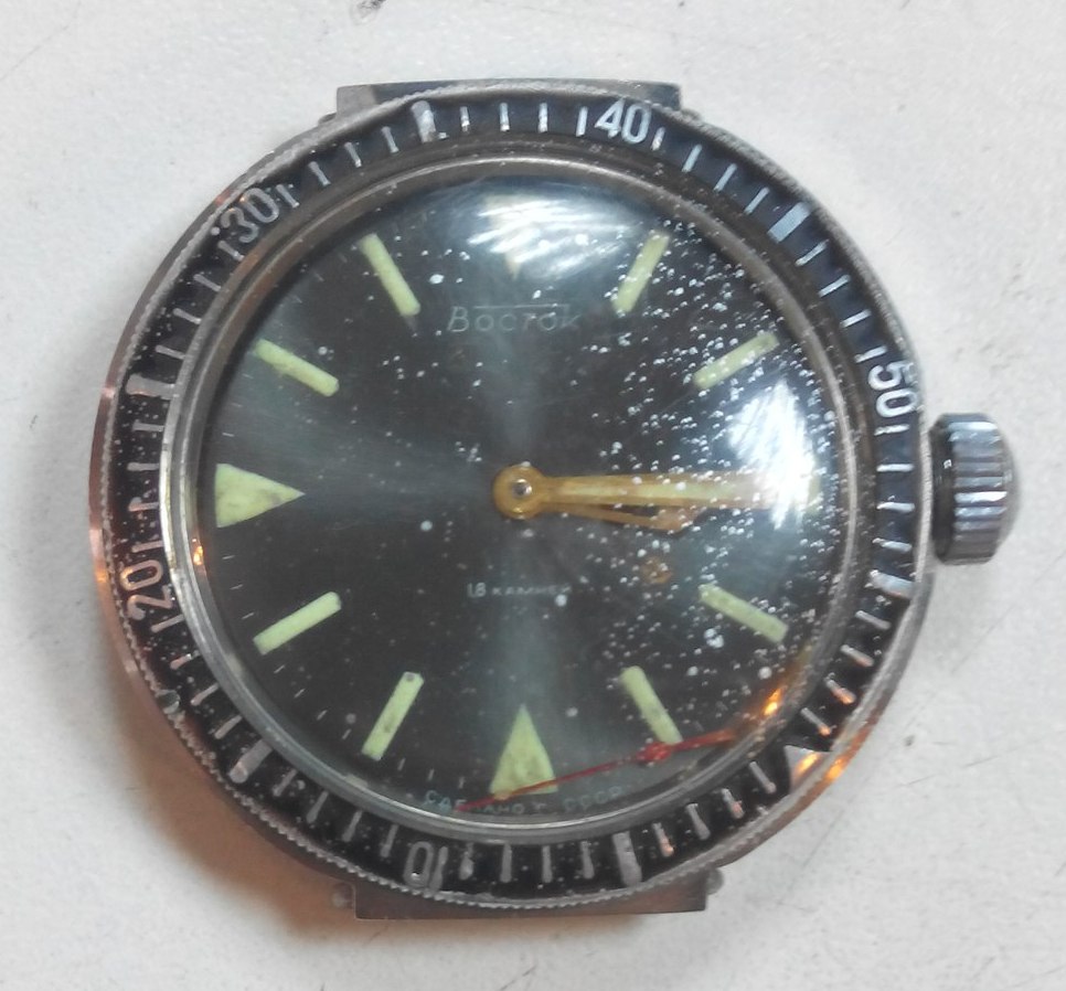

Восстановление Восток ушастая 20 атм
Приветствую, уважаемые форумчане!

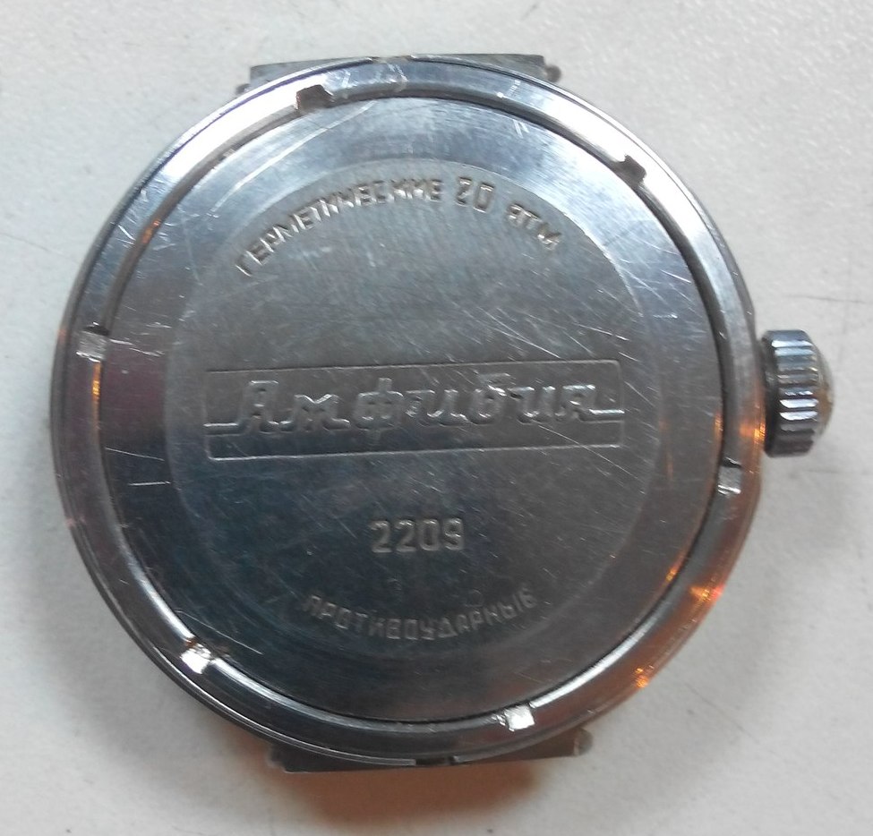

Решил потратить силы и привести в порядок Восток ушастая 20 АТМ
Вот начало:

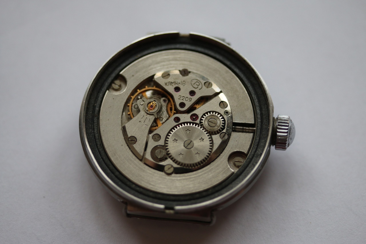

Может быть Вы можете помочь советом, по вопросам:
1) Правильный ли у меня механизм?

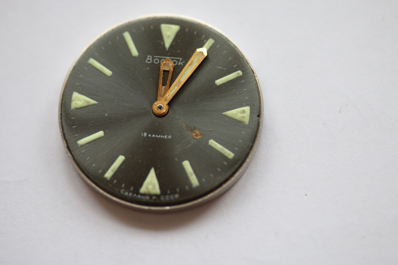

3) увы циферблат имеет дефект:
имеет ли смысл его реставрировать перерисовывать или оставить как есть?

По пунктам 1- механизм у вас правильный,просто сделайте ему(механизму репассаж)полирните стекло.
2-с оформлением всё тоже отлично.Циферблат на киралице,задняя крышка тоже .Зав.головка оригинальная,не затёртая ,что тоже хорошо,безель оригинальный,причом не частый.Единственное найдите оригинальную секундную стрелку,она от стандартной Востоковской немного отличается.
3-циферблат,постарайтесь аккуратно убрать следы ржавчины.И оставьте как есть,может повезёт,найдёте со временем донора.Но для коллекции данный изьян циферблата ихмо считаю не критичным.К томуж цифер на кирилице тоже далеко не частый вариант,большенство попадаются на латинице.

Отличные часы. Ранняя ушастая с правильной крышкой , заводной головкой и редким цифером на кириллице.

И редким безелем.

Цифер не трогайте, и уж точно не перерисовывайте! Надумаете продать у меня есть интерес к этим часам.

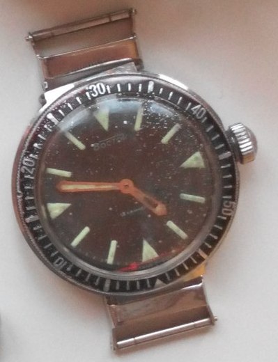

Нужна консультация форумчан эта ЦСС (на фото лежала внутри ) правильная:

Эта-правильная, "со светляком"

Vizi Спасибо, не подскажите она должна быть покрашена красной краской (лаком) ?

Да .Правильный вариант секундной стрелки ушастой красный цвет. Правда л.к. материал использовал завод в те времена не очень,и покрытие частенько слезало-выгорало.
Кстати на безельке тоже можно немного краску обновить,в затёртых местах. От моделей краску пожиже разбавьте и пройдите по насечке безеля аккуратненько. При желании можно и весь перекрасить.Только после нужно будет аккуратно метоки очистить.

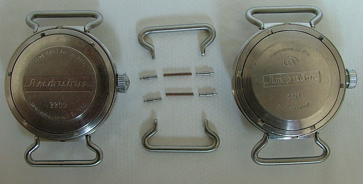

Добрый день!
Вопрос возник: где взять шпильки для ушастой?
как на картинке или аналог который можно использовать, не боясь потерять часы.
Может размеры шпилек подскажете какие искать? Спасибо!
