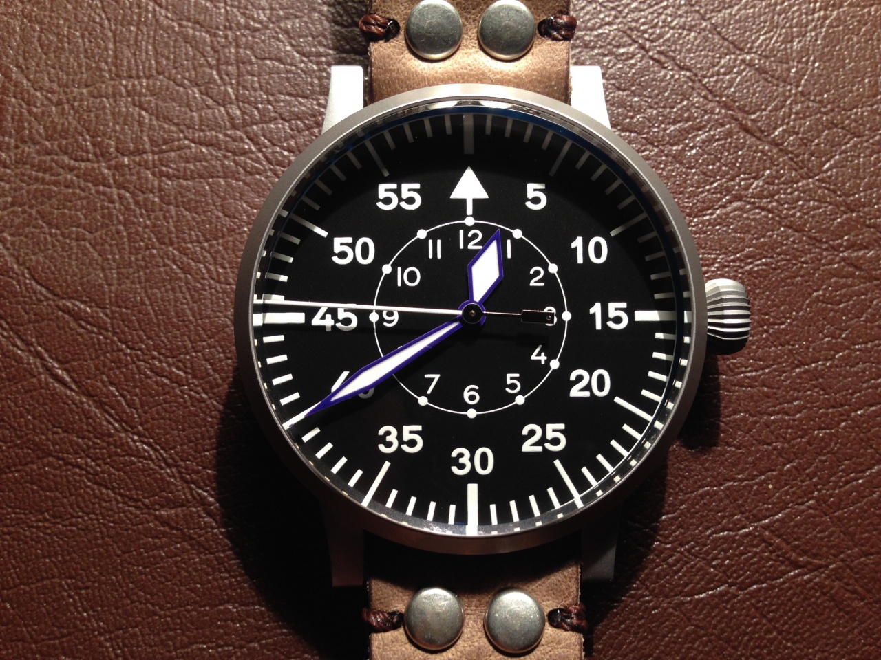

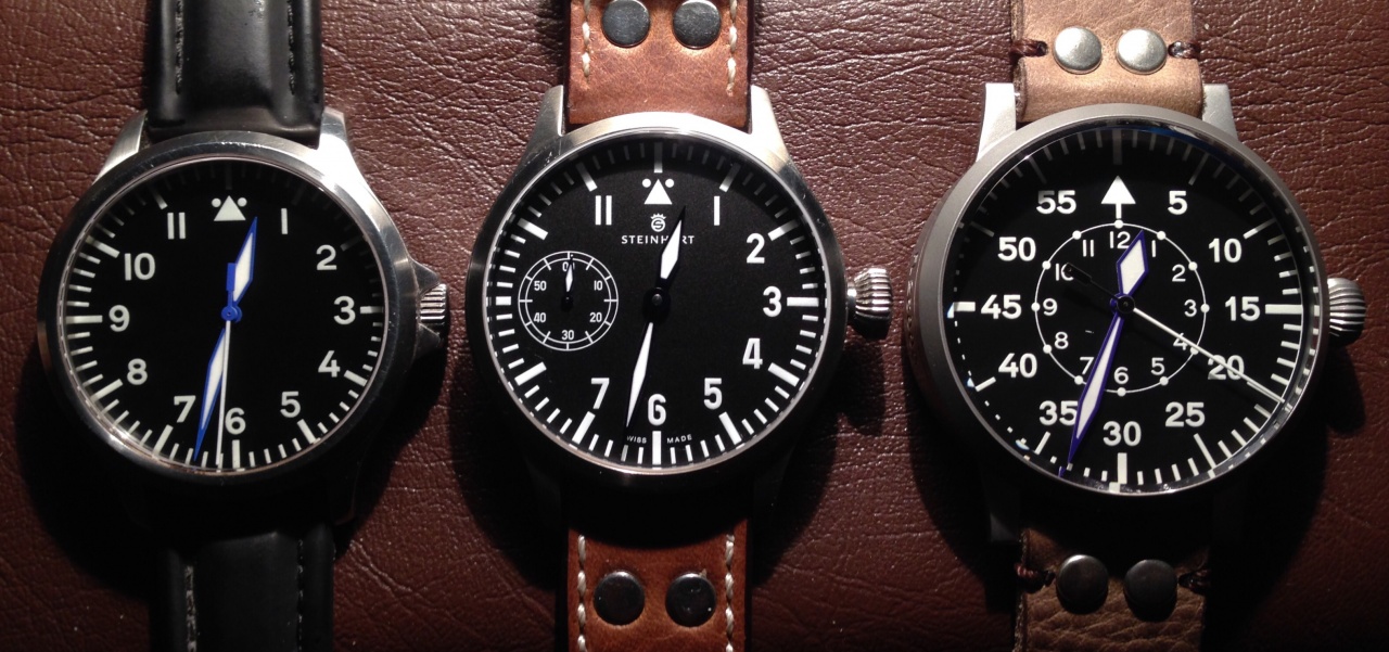

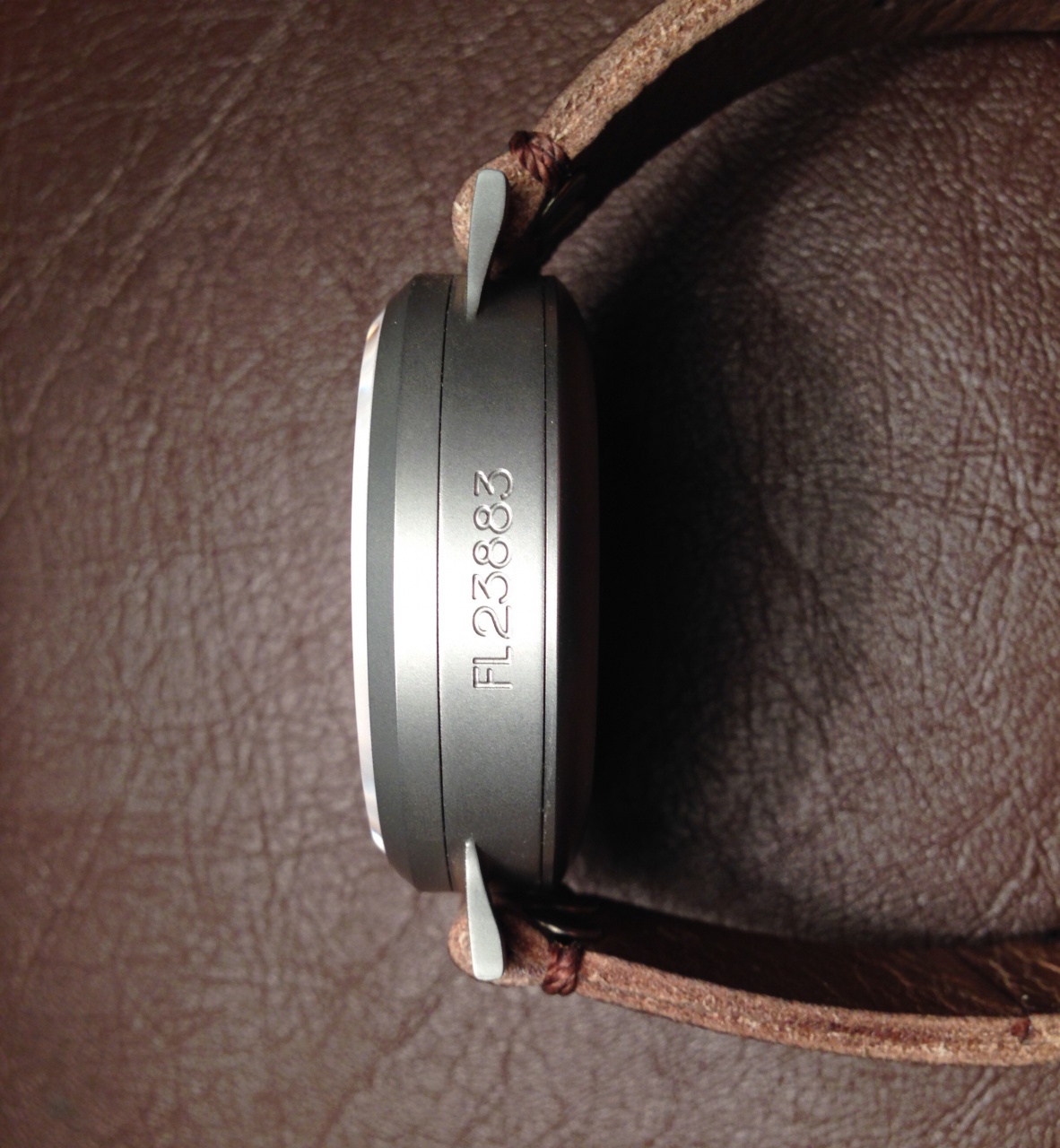

Athaya Vintage Pilot Watch
Name : AV - Type B Pilot Watch
Quantity : Limited 100 pieces only
Material : Sandblasted 316L Stainless Steel
Movement : Miyota Automatic 8215
Dimension : Case diameter 47 mm, Lug to Lug 54.75mm, Thickness 17mm
Lug size : 22mm
Crown size : 8.20mm
Water Resistant : 5ATM (50 meters)
Glass : Sapphire Glass, with AR Coating
Dial : Type B Pilot dial, Off white color w/ Superluminova
Hands : H/M - Blue coated, S - Black coated - w/ Superluminova
Strap : Vintage leather strap with Roller Buckle
Packaging : Vintage leather Watch travelcase
Отличные часы - если не брать в расчет прыгающую секундную стрелку.. хотя правильнее бы было сказать - падающую.. Если держать часы в вертикальной плоскости то начиная с 7 ой секунды она буквально пикирует вниз как истребитель с периодичностью замирая преодолевая за раз сразу две три секунды и лишь начиная с 26 секунды начинает относительно плавно идти вверх) но как пишут это особенность мех-ма miyota8215 и ни как не влияет на точность хода. Меня это не напрягает - просто после Eta2824 немного удивило.
