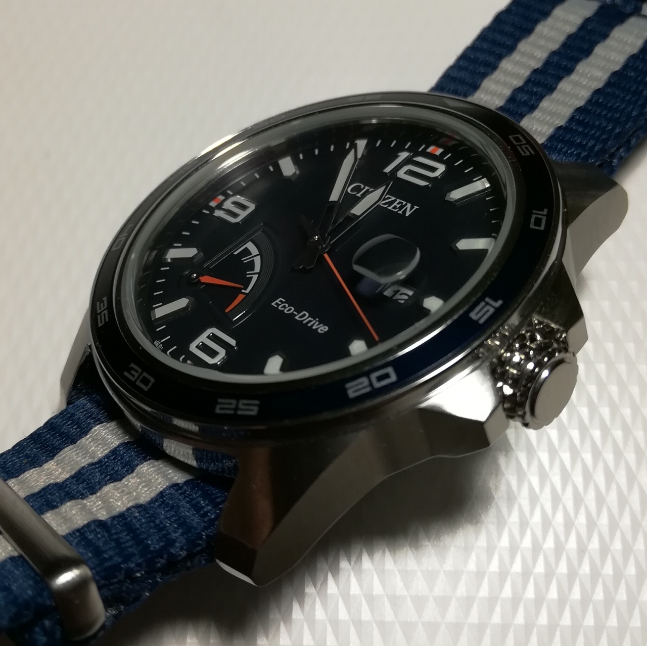

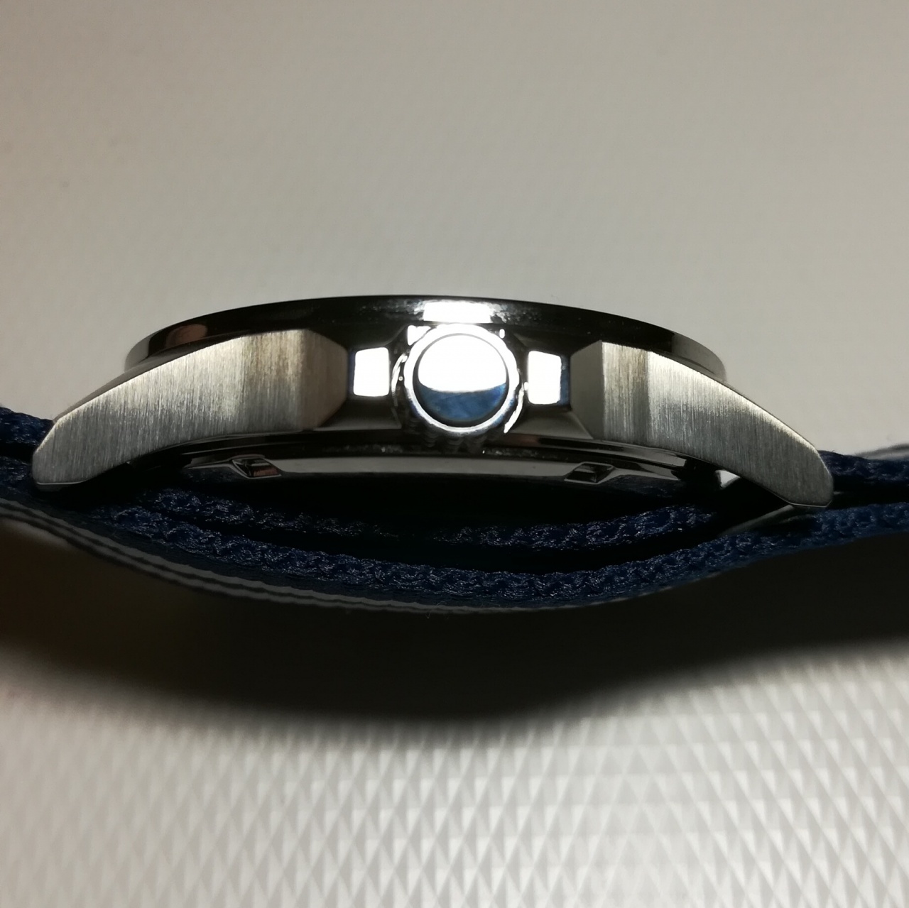

Уважаемые читатели форума, спешу поделиться радостью - на днях, после окончания затяжных новогодних каникул и возобновления работы почтовых служб, я стал обладателем Citizen Есо-Drive PRT AW7038-04L.
Брал часы на ebay из Штатов, оплатил 04.12.2019, отправка в Россию была через почтового посредника, 12.12.2019 посылка пришла посреднику, а 13.12.2019 отправилась в далёкое путешествие на другой конец земли.
За отправку посреднику заплатил $28, из которых $4 за дополнительную упаковку в пупырчатую пленку.

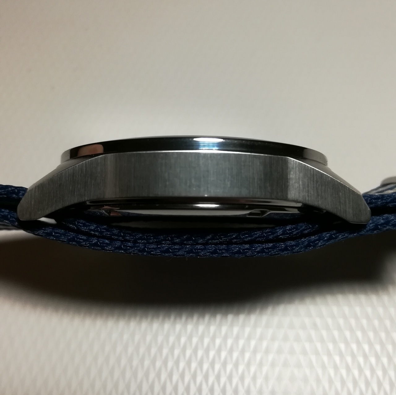

При вскрытии дополнительной пленки я не обнаружил, часовая коробка в почтовой коробке откровенно болталась и громыхала. Комплектация стандартная: коробка, инструкция, гарантия, часы, подушечка. И ещё инвойс и инструкция от продавца.

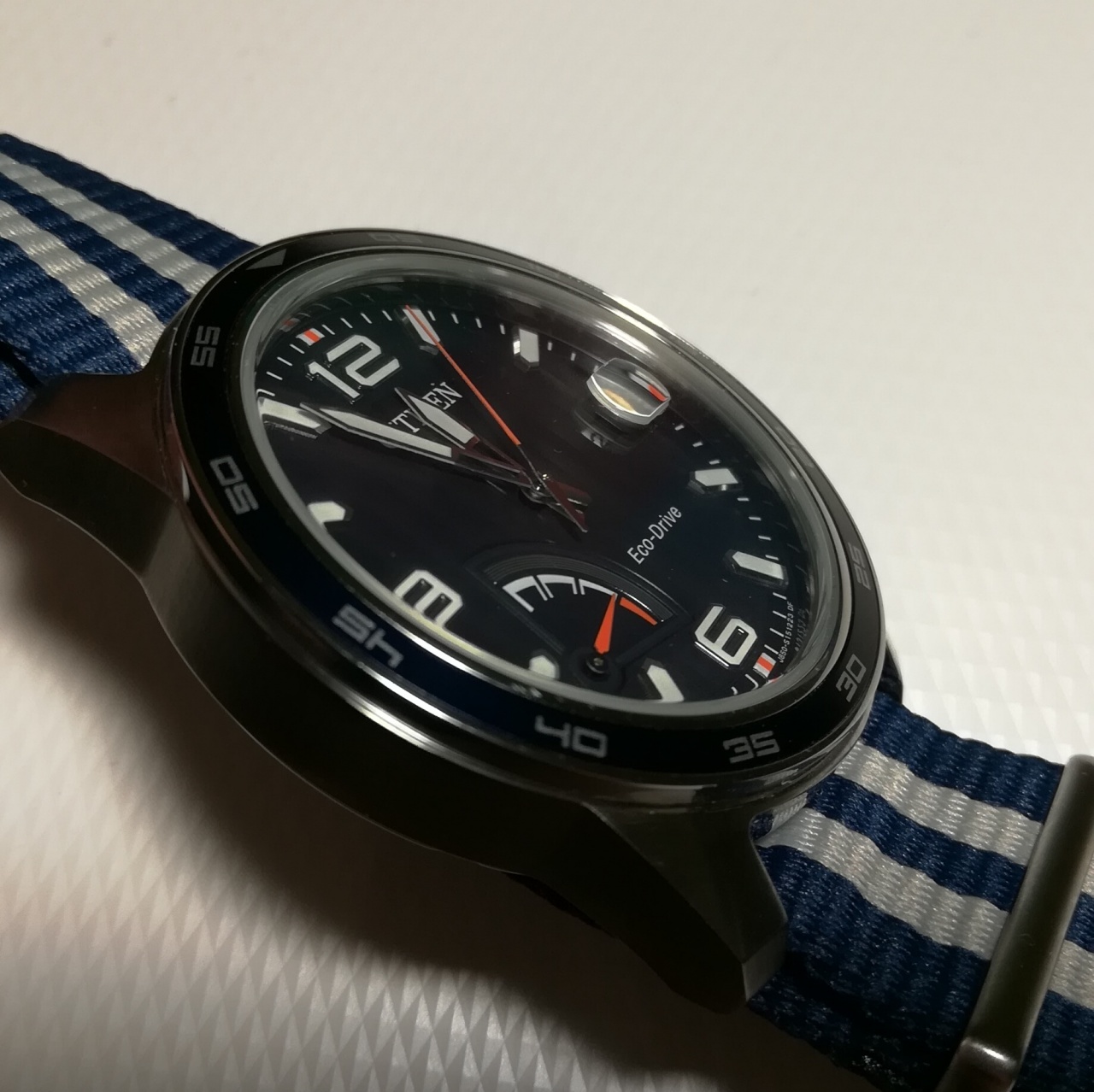

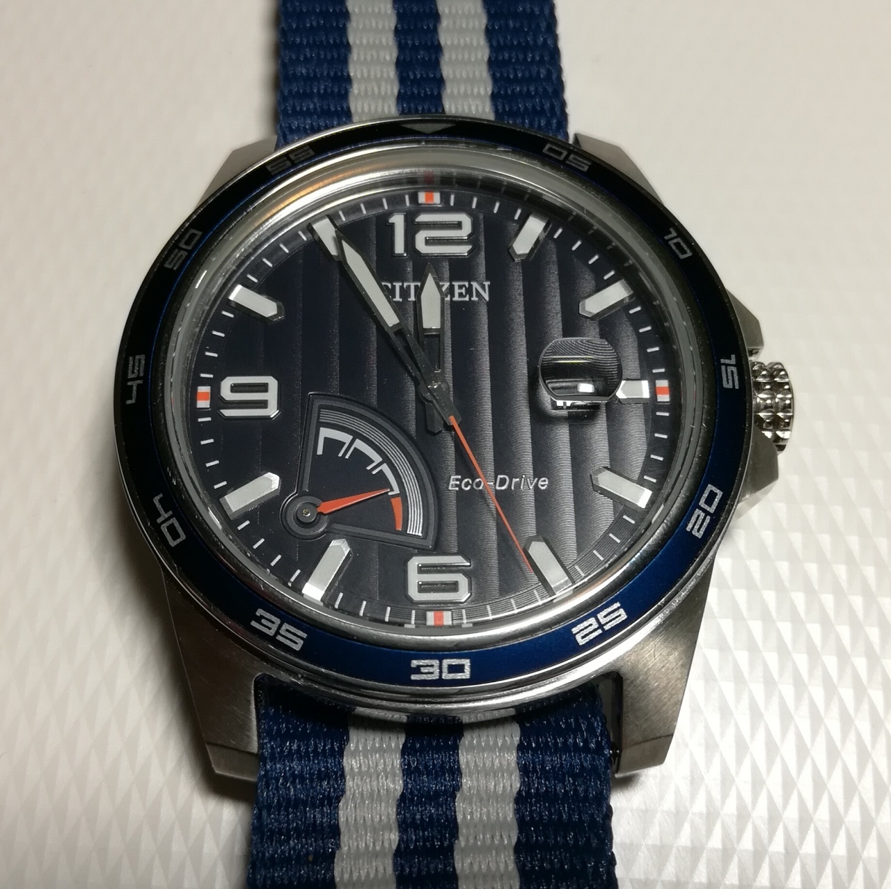

Часы красивые, добротные. В меру массивные, умеренно толстые. Циферблат меняет цвет от темно-серого асфальта до тёмно-синего navy в зависимости от угла зрения и освещения. Индексы, цифры и стрелки имеют люм, светятся не очень ярко и не очень долго. И даже линза над датой не раздражает. Бакля фирменная с надписью "CITIZEN".

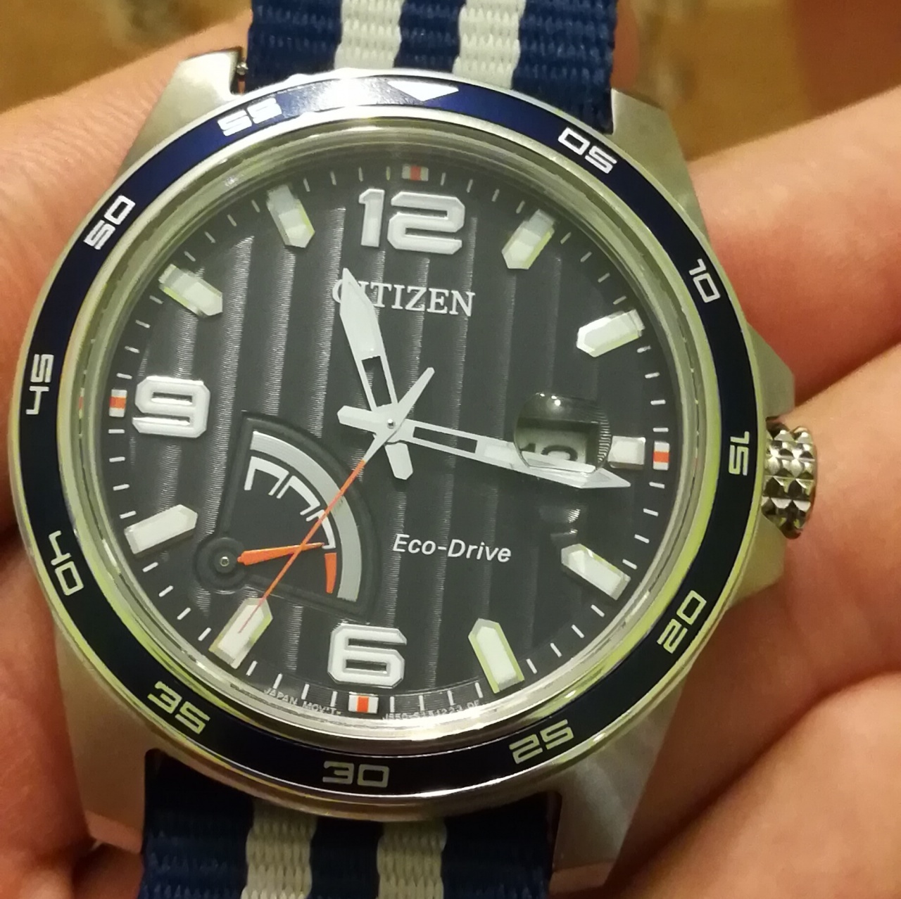

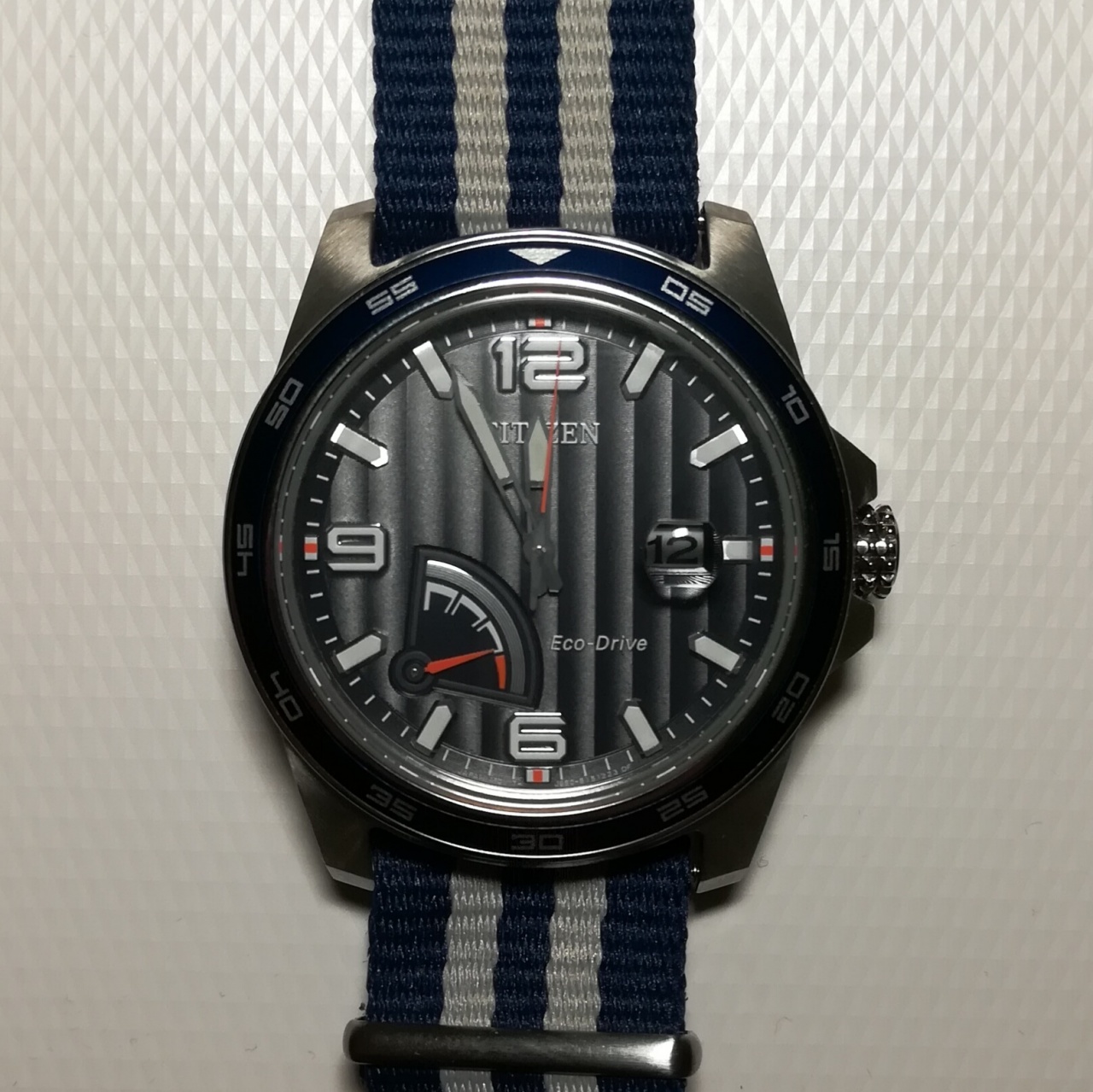

Аккумулятор был полностью разряжен, стрелка индикатора заряда была в отрицательной зоне, буквально лежала на индексе "7 часов". В соответствии с инструкцией продавца, вытащил головку в крайнее правое положение и положил под лампу. Через полчаса проверил, секунда ожила, стала прыгать через две секунды. Но индикатор по-прежнему лежал в минусе. Вернул снова под лампу, а через час выставил точное время и дату, тут и индикатор ожил и вышел на "0". Чтобы ускорить зарядку (и посмотреть на движение индикатора), я включил карманный светодиодный фонарик и поставил прямо на циферблат. Через два часа индикатор поднялся на четверть. Этого мне показалось достаточным, и я нацепил часы на руку. Очень приятные ощущения: новые часы, новый ремешок плотно сидит на руке.
На ночь положил часы под настольную лампу, чтобы зарядить на полную. Но утром обнаружил, что индикатор показывает те же 25%. И после второй ночи тоже самое, что, собственно, можно увидеть на прилагаемых фото.
У меня вопрос: не спалил ли фоточувствительные элементы фонариком в первые часы зарядки?
Или какая-то неисправность с индикатором?

да, стрелка неправильно установлена на оси - в мастерской думаю легко этот момент исправят, возможно она не туго сидит на оси и просто сдвинулась
Позаряжайте для верности часы еще и надо будет выставить стрелку на середину максимального деления

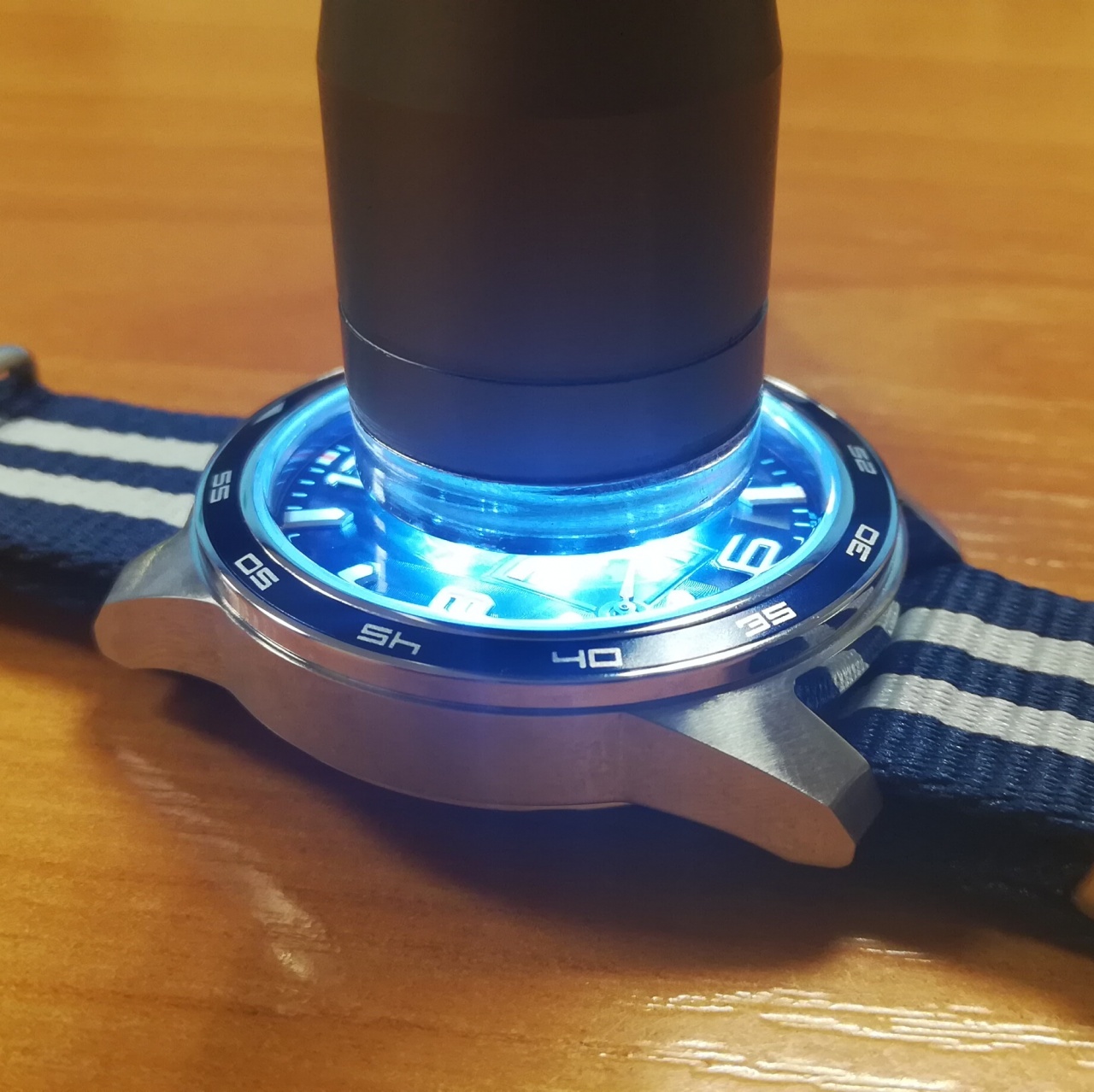

Возможно индикатор пятипозиционный (0%, 25%, 50%, 75%, 100%) и сейчас заряд находится где-то между 25% и 50%, как наберет 50% - прыгнет на следующую отметку.
Так-то у меня есть еще два eco-drive (без индикации зарядки), и я не разу с ними так не парился - идут себе и идут. Даже специально никогда их под лампу не клал, лежат себе на подоконнике - летом от солнца питаются, зимой от домашнего освещения, пару раз в неделю каждые из них выгуливал на работу. А тут прямо переволновался весь.
На фото процесс зарядки от фонарика. Три часа уже стоит так, индикатор не шевелится.
