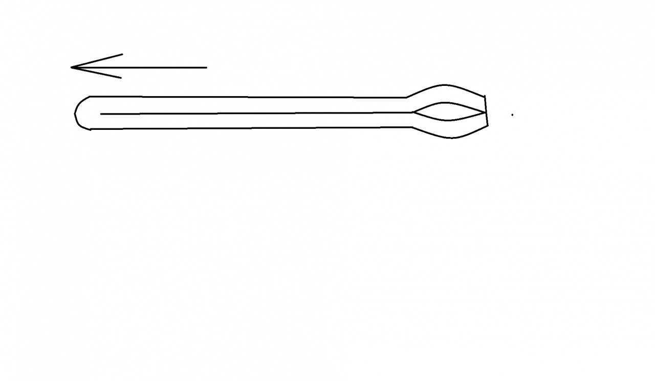

Если такие, нужно вставить тонкую иглу в расширение и обжать с двух сторон. Не переусердствуйте. Вставлять шплинт по стрелке на рисунке, если на браслете с внутренней стороны есть стрелки, то против стрелок, по стрелкам выбивать.
Если есть тисочки с гладкими губками, зажать длинную часть, вставить кончик иглы чтобы немного разогнуть, и хвостики сжать кусачками.
НЕ ПЕРЕУСЕРДСТВУЙТЕ.
Если не поможет, у автослесаря возьмите каплю резьбового герметика красного цвета, и немного не добивая смажте хвостик герметиком и иглой дайте в отверстие с другой стороны, чтобы центральная часть не зафиксировалась.

Понял. То есть усилить подпружинивание разрезной части.
Если не поможет - то клеить.
Лопнул вряд ли потому что с противоположного отверстия он углубляется.
