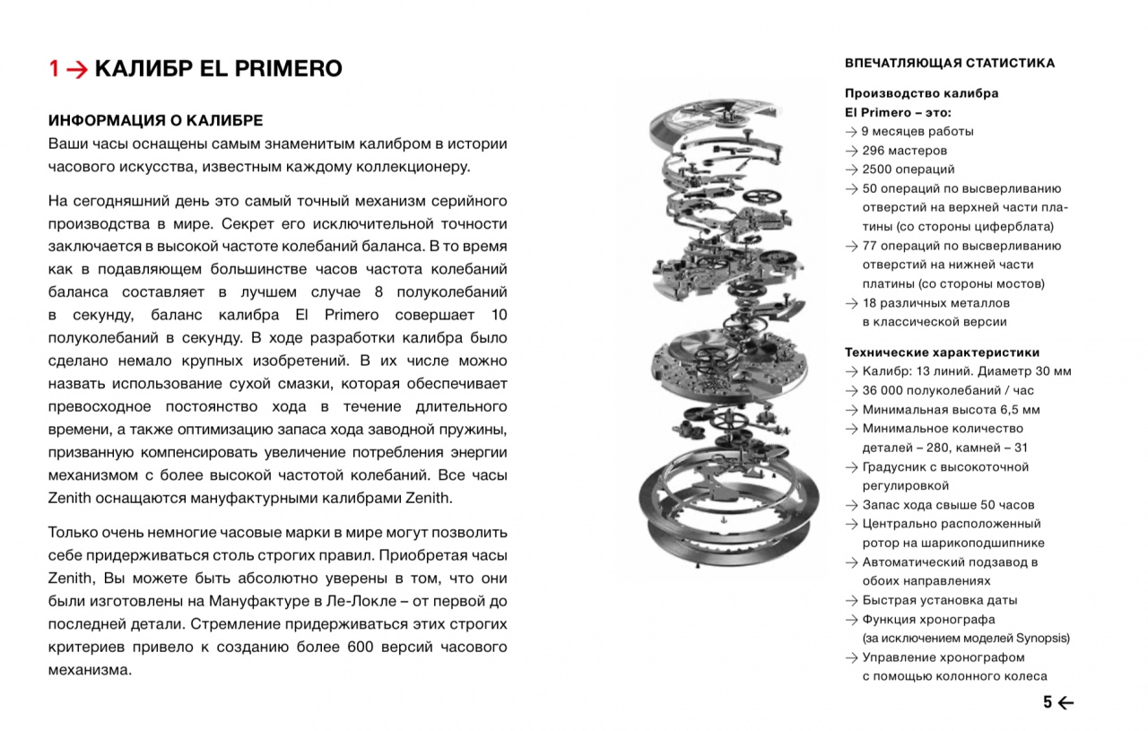

Чтобы не плодить новых тем.
Хочу задать вопрос знатокам и любителям Zenith.
В инструкции расположенной на сайте, прочитал , что в калибрах Zenith используется «сухая» смазка.
С чем то подобным сталкивался у Sinn, но сути не знаю. Может кто подскажет в чем суть такой смазки и ее преимущество. Или ссылку для изучения.
Первое что приходит в голову, это то что если смазка « сухая» то первым ее преимуществом будет то что она не высыхает со временем. Возможно конеяно это просто маркетинговый ход. Но тем не менее. Кто знает, подскажите пожалуйста.

Putnik7
Одна из сказок Zenith. Которыми потчевали и продолжают потчевать куча брендов. Но притом не увеличивая довольно небольшие периоды между тех.обслуживаниями.
Но там действительно должна быть другая смазка, чем в обычных часах. Эта одна из причин, почему компания Rolex при использовании калибра El Primero отказалась от 36,000 пк/ч в пользу понижения частоты до 28,800 пк/ч - чтобы не менять технологию периодического тех.обслуживания. Всё это описано в книге Joël Duval, посвящённой мануфактуре Zenith. Как и почему.
И кстати, это враньё про то (как написано на показанной Вами странице), что все детали "от первой до последней" изготовлены на мануфактуре в Ле Локле. Смеялись даже апологеты Zenith. Уйму деталей делали и делают не на мануфактуре в Ле Локле.
Самое забавное, что и сейчас такое пишут про "от первой и до последней детали".
"Им хоть ссы в глаза - всё Божья роса" (c)
