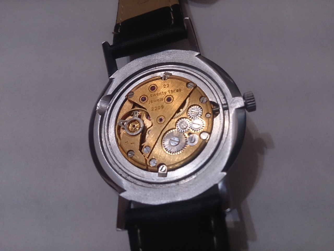

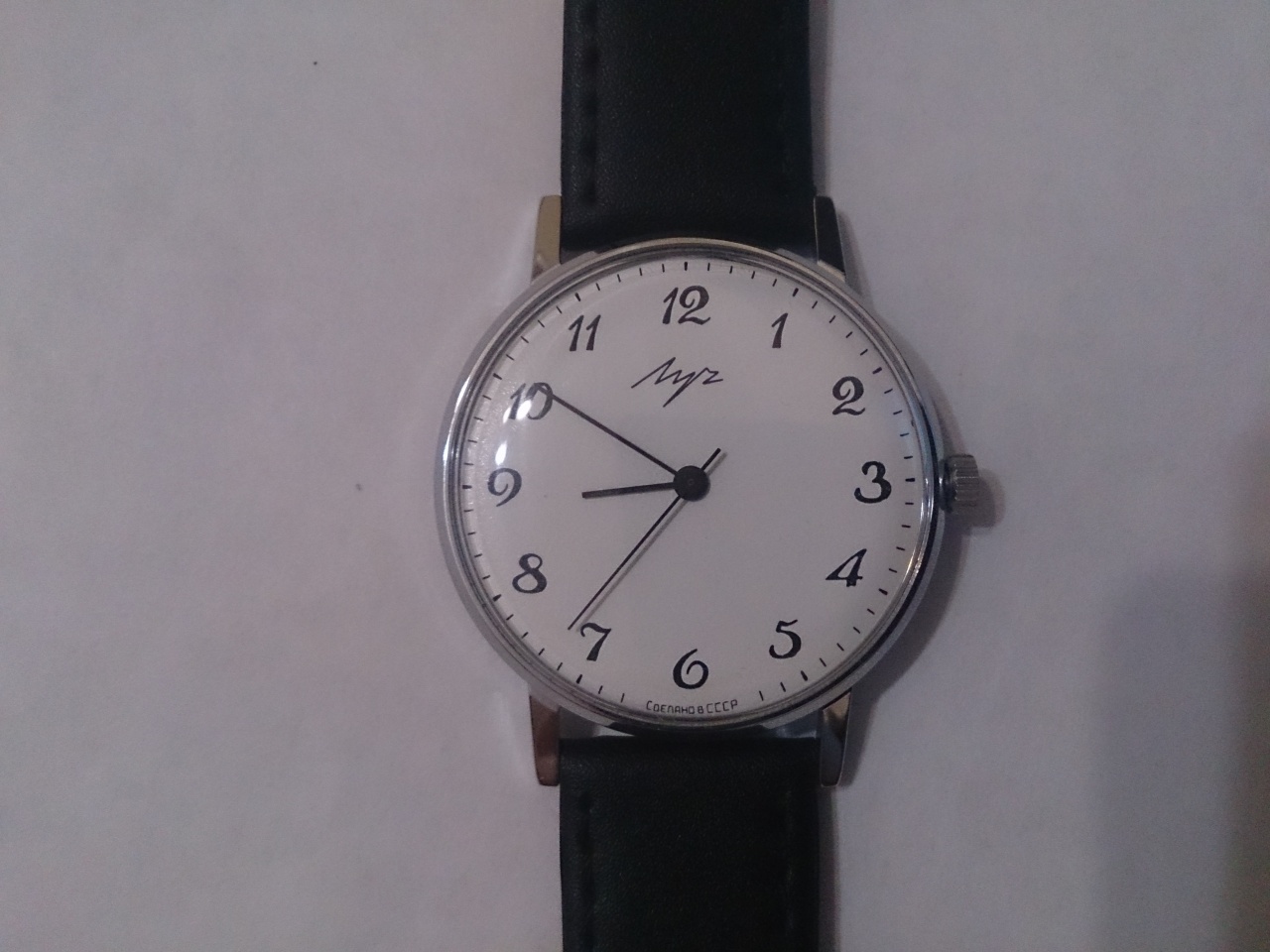

Друзья недавно приобрел часы Луч в тонком корпусе, хотелось бы узнать о механизме, почему нет клейма заводского (может какой то экспорт), родной ли?
А также заметил небольшой люфт заводной головки при пошатывании вверх и вниз, и издаётся стук метала об метал под самой головкой, так и должно быть?

механизм конечно родной, китайцы 2209 не подделывали
а головка стучит по металлу потому что сальник из полихлорвинилла в ней усох

Ну часами пользовались мало, в основном они лежали закромах где то(по словам продавца)).
А этот сальник взаимозаменяемый или головку нужно заменить?
