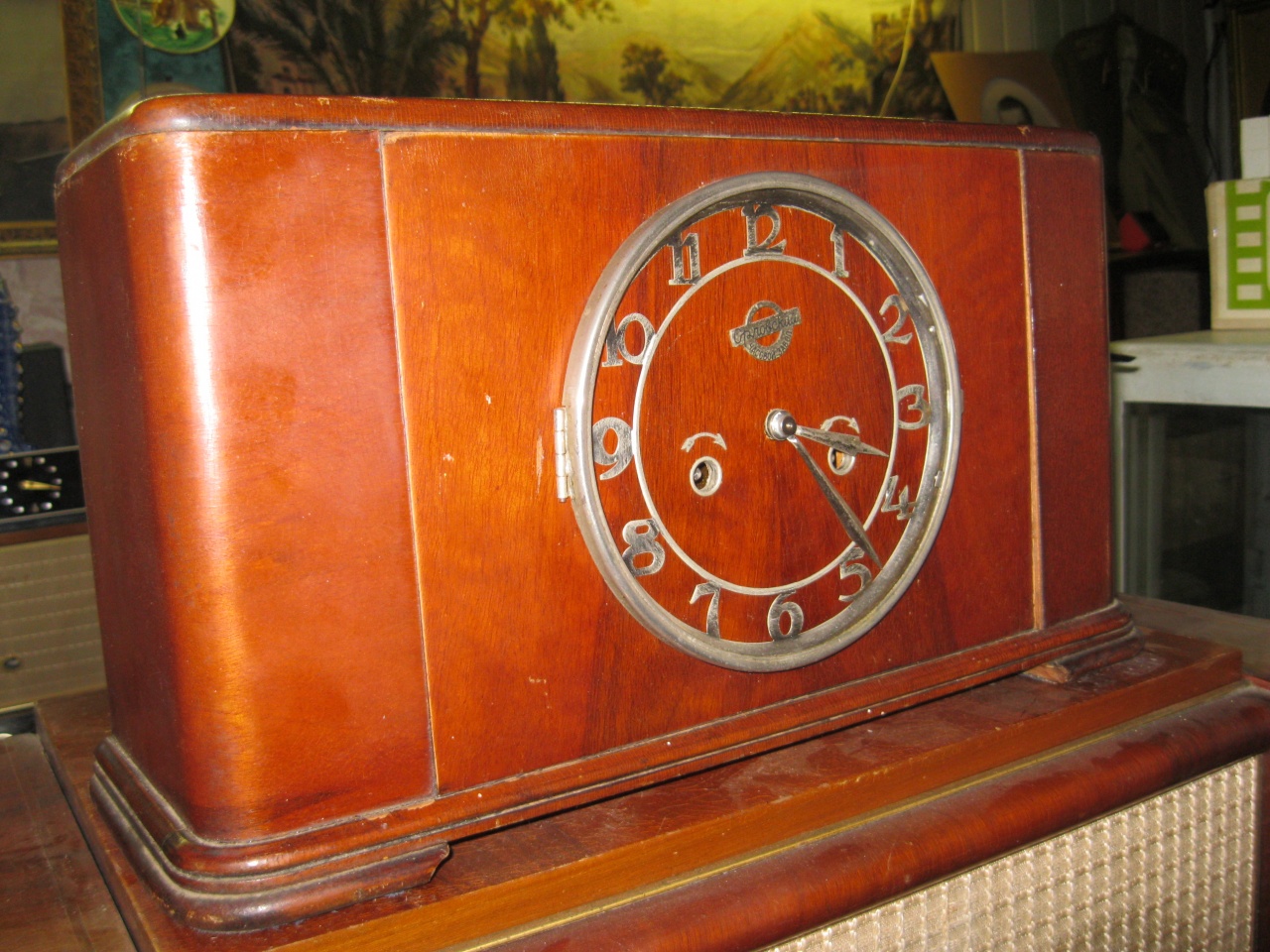

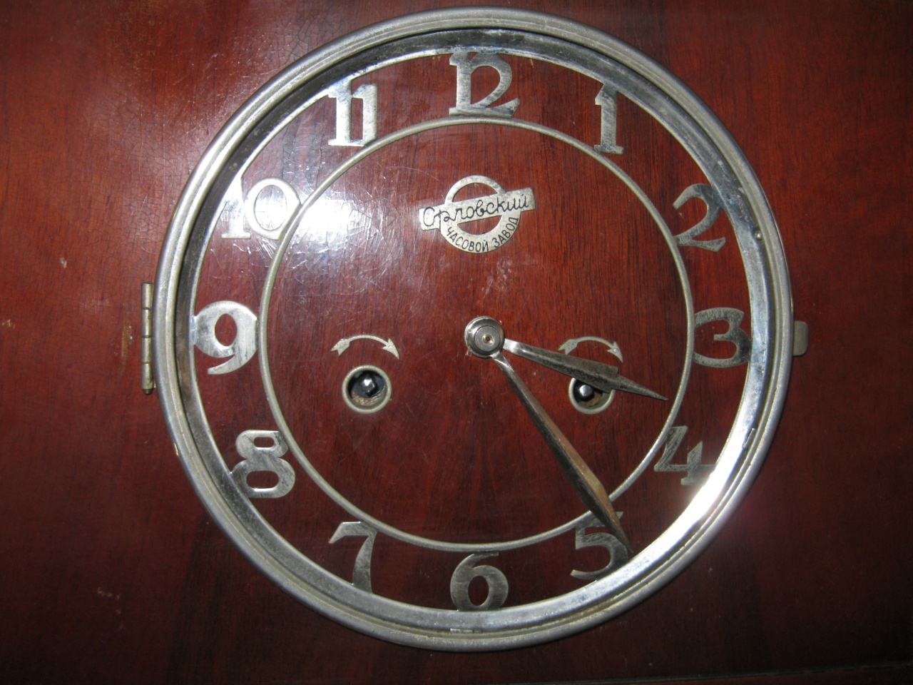

Ищу выпуклое стекло Д-17.2см. для кабинетных часов
Ищу стекло для своих часов.Если не в том разделе выставил,просьба перенести в нужный раздел.Диаметр стекла-17.2см.У меня есть стекло 17.8см.,если возможно уменьшить до нужного размера,то подскажите как.

Элементарно. Вам нужно сточить окружность всего на 0,3 мм по радиусу. Дома, без станка МОКРЫМ абразивным бруском или камнем или водостойкой шкурке, прибитой к досточке среднейзернистости, справитесь за полчаса.
Нарисуйте черным фломастером линию по самому краю, стекло на тряпочку на край стола, чтоб выступало миллиметров 20 и трите выступающий край, поворачивая стекло, слегка его прижимая и примеряя, покуда СВОБОДНО не будет влезать в оправу. Без фанатизма. Сильно не жмите и не забывайте окунать брусок в воду! Когда начнет влезать - пройдитесь по обработанному торцу самой мелкой шкуркой, какую только найдете.
