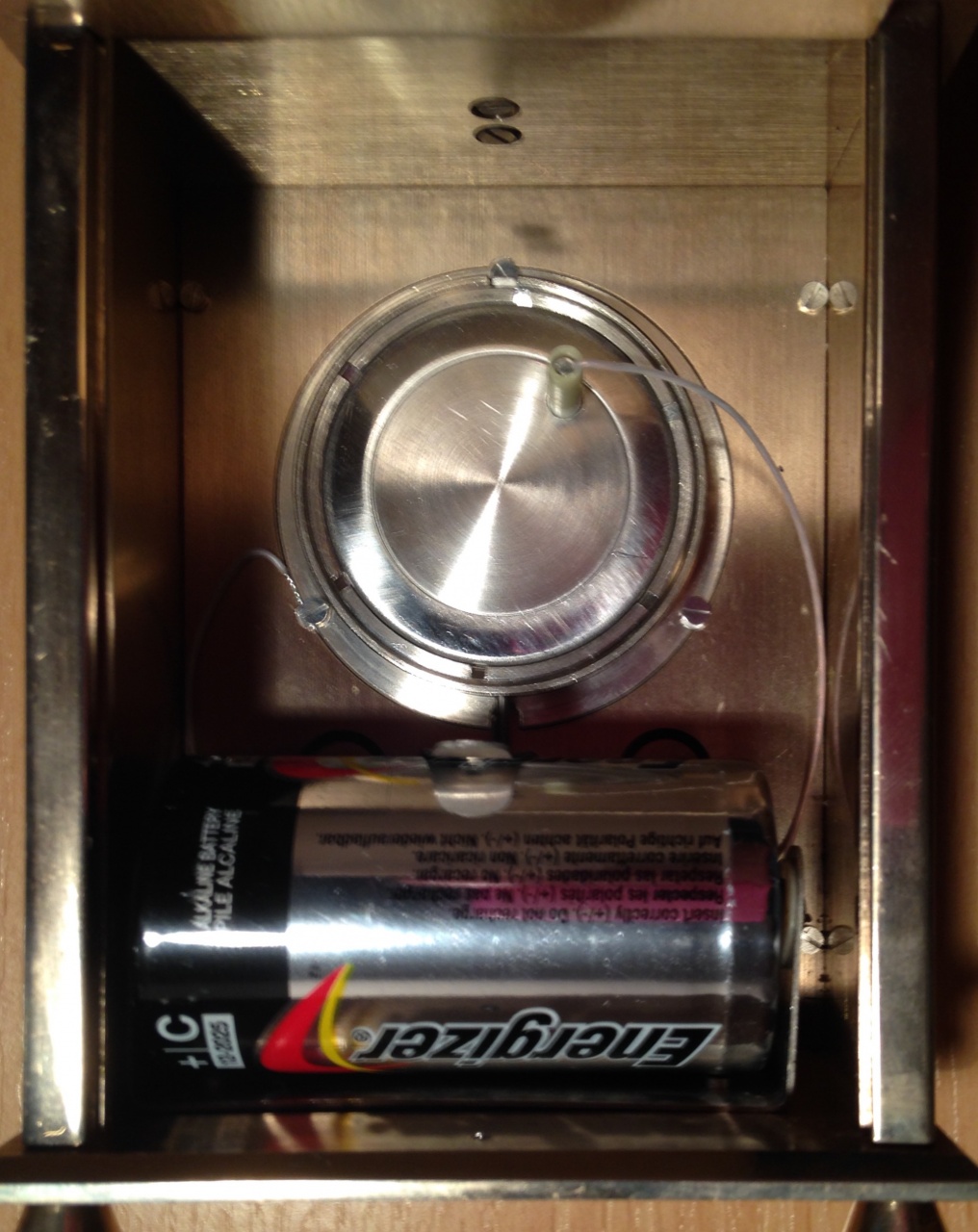

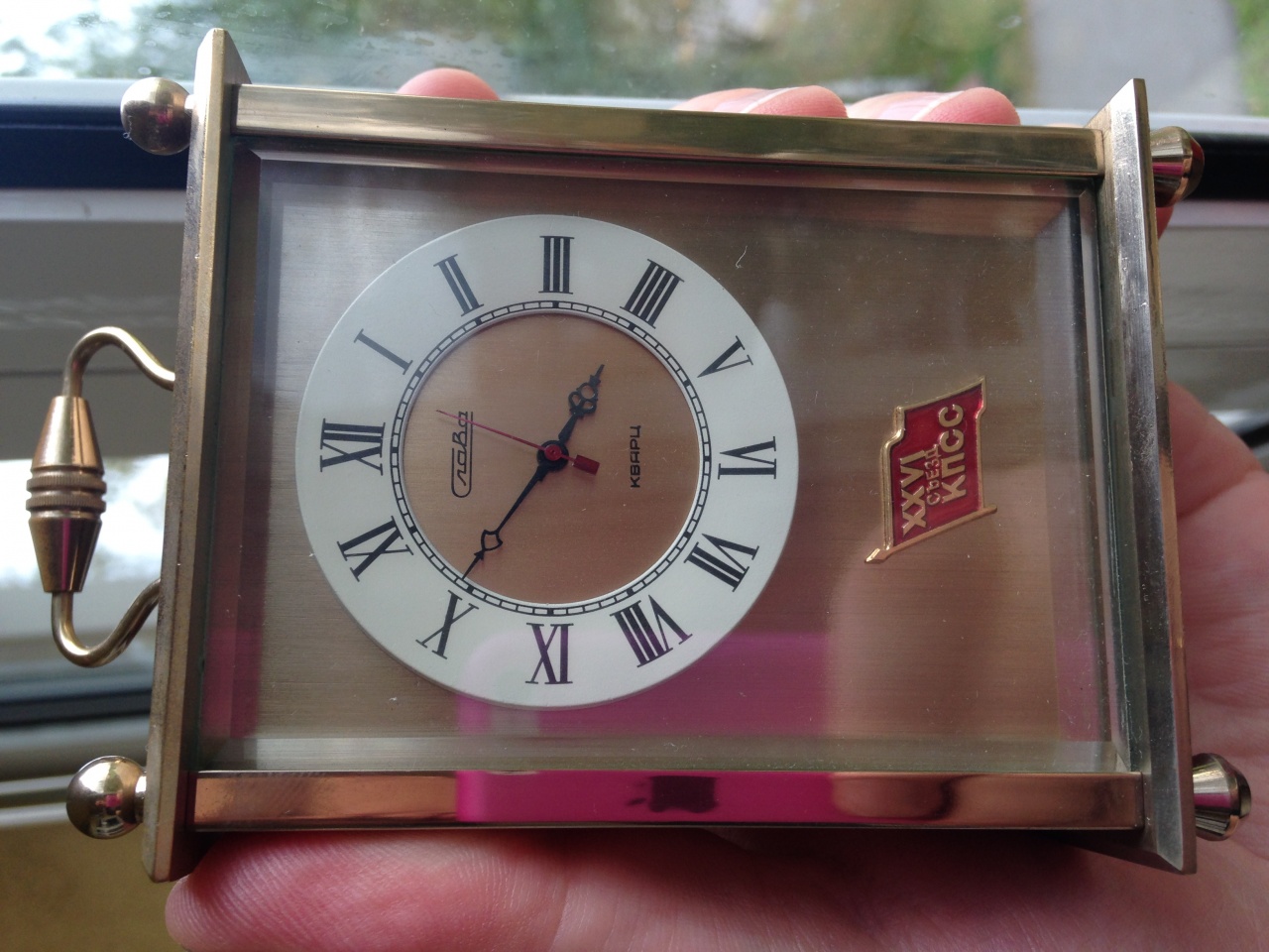

Недавно стал обладателем таких вот интересных настольных часов Слава.
Не стану углубляться в причину моего выбора, в общем они мне просто внешне нравятся.
А вопрос такой: там вроде как плохой контакт с батарейкой, но вот где именно я понять не могу. Внешне все сделано на совесть. Проявляется это так: идут хорошо часов 8-12, потом встают. Пошерудить батарейку, проводочек плюса - идут снова.
Что это значит? Батарейка свежая. Попутно возник другой вопрос: получается, что плюс идет на корпус, а т.к. он латунный, т.е. токопроводящий, то зачем вообще проводок?
Буду признателен за любой совет. Нести к мастеру не вижу смылса (пока) - ведь пока идут, то идут точно.

Такая же бодяга с батарейкой у меня на советской кварцевой "Весне", которую пока отложил в сторону... Если зачистка не помогает, можно попробовать смазать контакты батарейки графитной смазкой, а есть и специальные смазки для контактов.

На 3056 проблема может запросто оказаться в шаговом двигателе, а не в батарейке.
