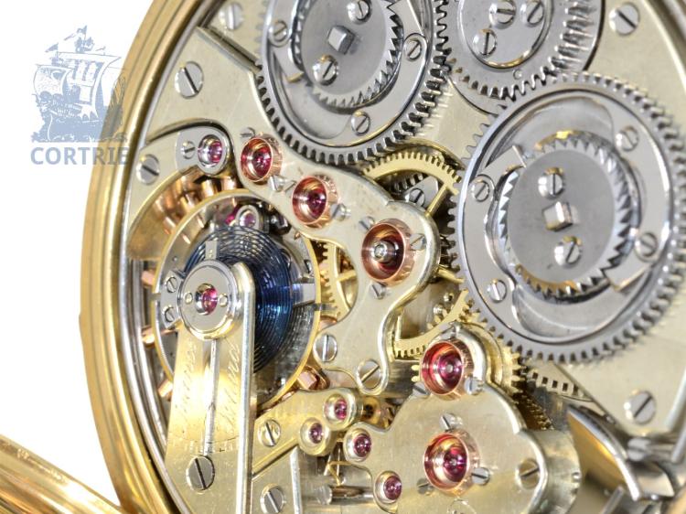

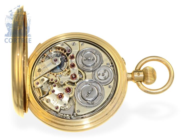

Почему эти часы оценены в 30т Евро?
Листая аукционы обнаружил вот такой вот интересный экземпляр. С первого взгляда ничего особенного, но глядя на механизм начинаешь понимать что тут что-то очень интересное.
Оценочная стоимость - от 20-30т евро. Золотой корпус явно стольто не стоит, в чем фишка механизма и производителя - Benson London? Гугль выдает довольно мутные результаты.
Благодарю.

В винтаже не разбираюсь, но в глаза бросается как минимум наличие репетира + отличный сохран екземпляра

Какие необычные шестеренки внутри шестеренок. Тоже очень интересно зачем так делать в часах, с обычными функциями (час/минуту/секунды). Или это для мелодии репетира?

Зачем им две пружины? У них точно репетир, а не обычный четвертной бой?

это минутный репетир с Grande Sonnerie
вторая пружина нужна для функции Grande Sonnerie - это четвертной бой как на австрийских двухгребеночных жильниках, когда каждую четверть часы автоматически пробивают количество четвертей, а сразу за этим количество часов
Grande sonnerie (French, meaning 'grand strike') is a complication in a mechanical watch or clock which combines a quarter striking mechanism with a repeater. On every quarter-hour it strikes the number of quarter hours audibly on a gong, and then the number of hours since the last hour on a second gong
функция очень редкая, дорогая, и ее делают только старые мануфактуры, вроде бы
эти барабанные колеса сходны с реверсивными колесами автоподзавода по принципу действия, ход и бой заводятся от одной заводной головки, только завод в разных направлениях вращения - когда заводится один из барабанов, барабанное колесо другого просто прокручивается вхолостую
