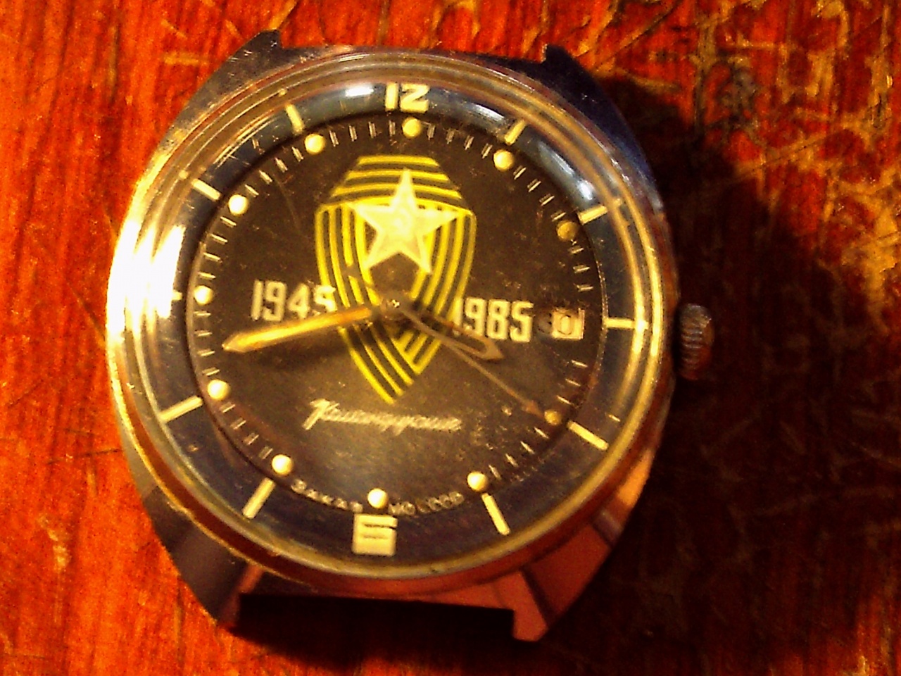

А каким будет совместимый корпус для данных командирских "40 лет победе " ??
Будут ли совместимы корпуса на http://shot.qip.ru/00QeJM-6echeMZ5d/
А если не котлетить, то у них встречается модификация с герм корпусом ??

Так цифер - хороший, но стрелки - гнилые, корпус - убитый,зг кажется неродная, либо затертая до невозможности. В такой ситуации,лучшее - найти нормальные часы выпускавшиеся в данном оформлении с этим циферблатом и переставить.
Я уже жалею, что славу "200 лет Cевастополю" из любви к пуризму продал, а не сделал перелицовку.

Да, должны просто встать, только ЗГ надо брать с амфибии на 2209 ( бочка СССР). Но эти корпуса латунь, если нужен корпус нерж, то нужно еще и проставочное кольцо от бочки и ставить проще всего в корпус бочки, если в корпуса от амфибий на 24хх калибре, то нужно подобрать тонкое кольцо от некоторых серий бочек.

Пытался я как-то собрать такие... 40 лет победы... корпус нормальный так и не нашел...

У меня такой корпус тоже в поисках.

Да я уж скорее всего в бочечный корпус этот "пламенный мотор" пересажу.
А вот с цифером придется повозиться.

Тут важна пара - цифер + задняя крышка, корпус конечно тоже не малую роль играет... а в бочку крышку не воткнуть.
