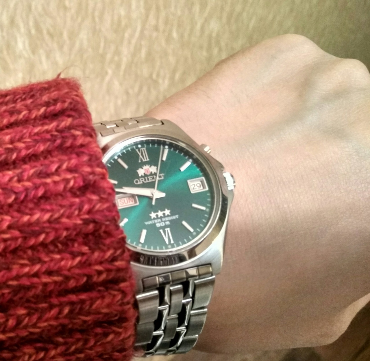

Всем привет
Есть такие часы EM5A-C0 CA
Нужны несколько советов от мастера по ремонту
- главная проблема это то, что заводная головка не фиксируется во втором положении (для перевода стрелок)
- как определить более менее точно возраст часов? Имею в виду хотя бы в какие годы производились часы
- есть ли смысл обслуживать их, если точность хода устраивает? (Около 5-7 сек в день убегают). Сами часы ни разу не обслуживались.
- на стекле есть царапины, хочу заменить стекло, но не уверен в том, что останется водонепроницаемость на прежнем уровне. Как крепится стекло в этой модели, прессуется или клеится?
- заменить браслет кажется проблемой. Дело в креплении, оно 16 мм а сам браслет 20 мм. Кожаный ремешок кажется ну очень узким а металлических с утолщением не видел.
- ну и последнее, полировка в них комбинированная. отполировать гладкую часть может любой мастер наверно. А вот улучшить матовую?
Простите за возможно глупые вопросы, пытался сначала почитать форум

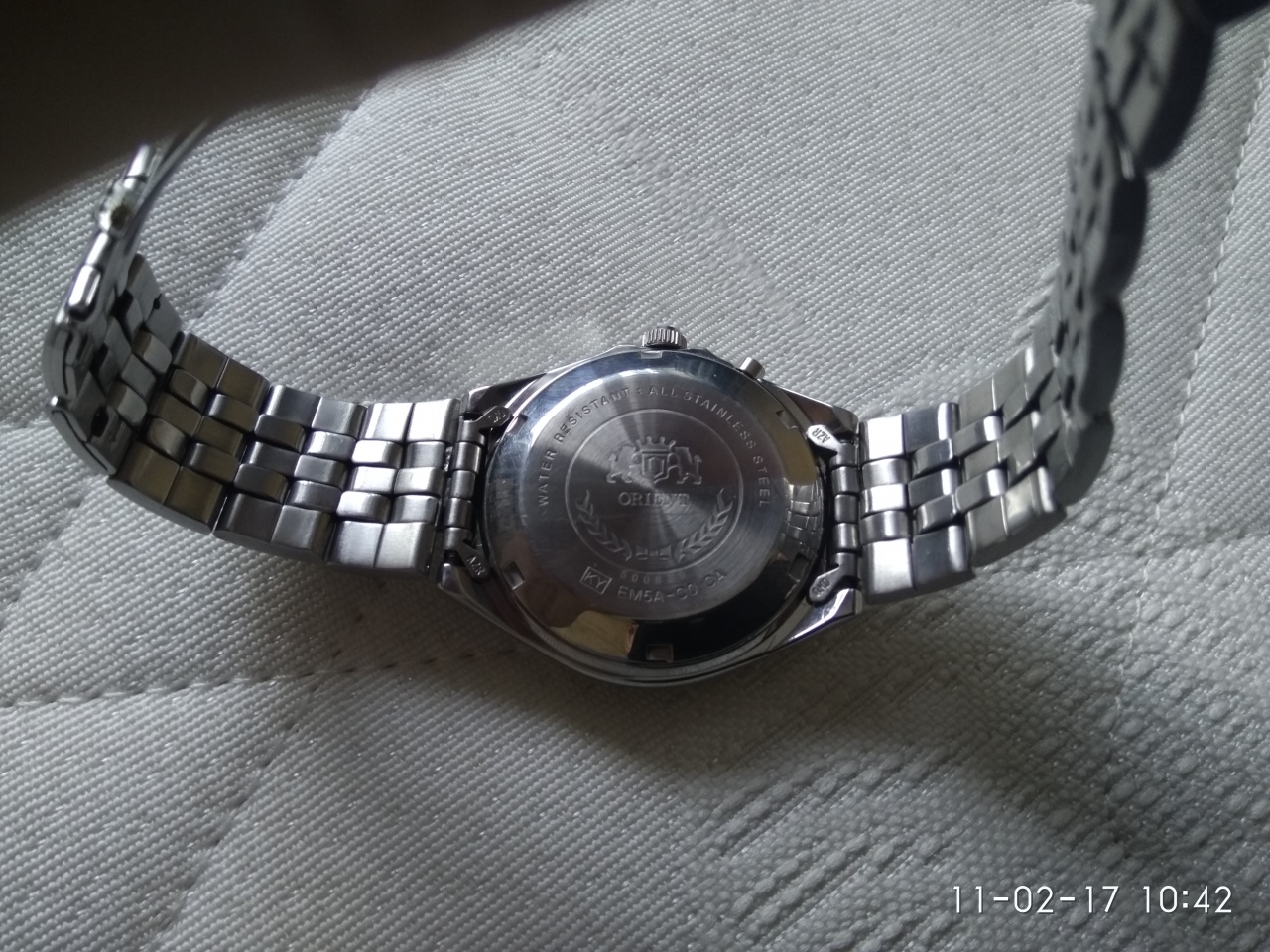

Вероятно, что часы произведены в 2005 году... На крышке нанесена маркировка из 6-ти цифр, первая цифра - год производства, таким образом маркировались часы с 2004 по 2009 г. Кроме точности замеряйте запас хода.., должен быть минимум 40 часов, при полностью заведенной пружине.
BUFF Nails
Крацовка , стекловолокно.
