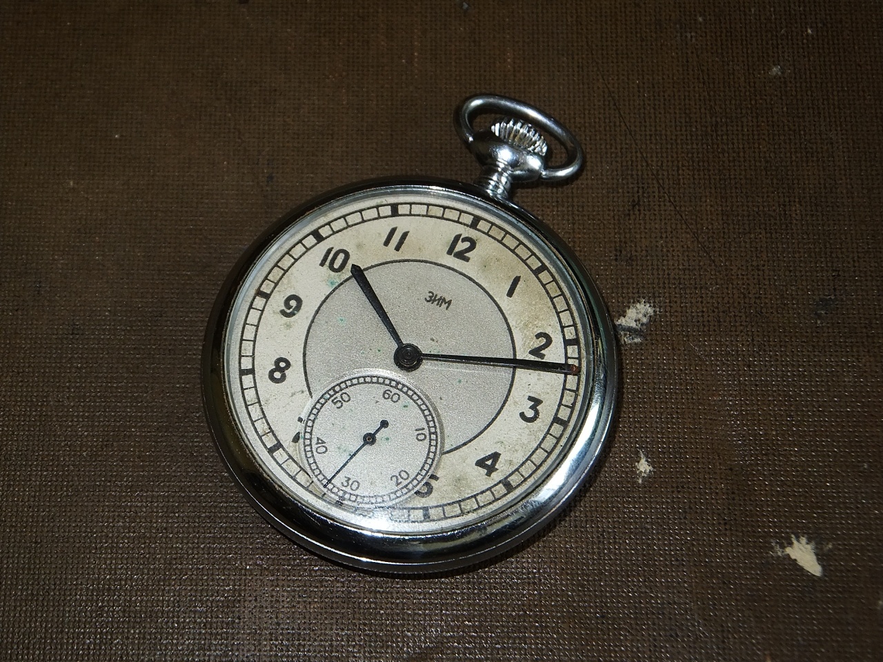

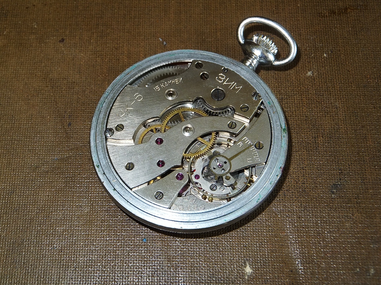

Доброго всем времени суток! Прикупил себе карманный ЗиМ 1947 года, в довольно приличном состоянии, с родным минеральным стеклом.... и двумя серьезными проблемами: лопнувшей пружиной и выкрошившимся импульсным камнем в балансе. Проблемы были оговорены при покупке и цена была смешная, так что рискнул взять. Отнес мастеру, тот пожал плечами - таких запчастей у него нет, и камень и пружина очень специфичные по его словам, общее же состояние частей механизма - новое (скорее всего быстро сломались и были убраны в коробочку).
Подскажите, возможно ли найти аналогичные запчасти от других советских (или каких-то иных карманных)часов или выход один - искать донора? Заранее спасибо за советы.

ищите донора. думаю, эти детали можно будет в нормальном состоянии забрать.

Как раз в пружине чаще всего проблема: на моем исправном экземпляре она склепана, запас хода - порядка 27 часов из-за этого (механизм после репассажа). От толстой Молнии не встанет? Вообще, в чем уникальность ЗиМовской пружины?

Баланс от Весны (Владимира) подходит . Какие параметры пружины?

Сейчас влез в барабан - пружина вроде бы цела, но соскакивает с вала барабана при попытке завести часы. Целиком я ее не вынимал, нечем "свернуть" ее обратно. Эх, надо к другому мастеру идти, видимо... За подсказку с Весной большое спасибо, эта запчасть у многих мастеров должна быть. От любых подойдет или от какой-то конкретной модели?
